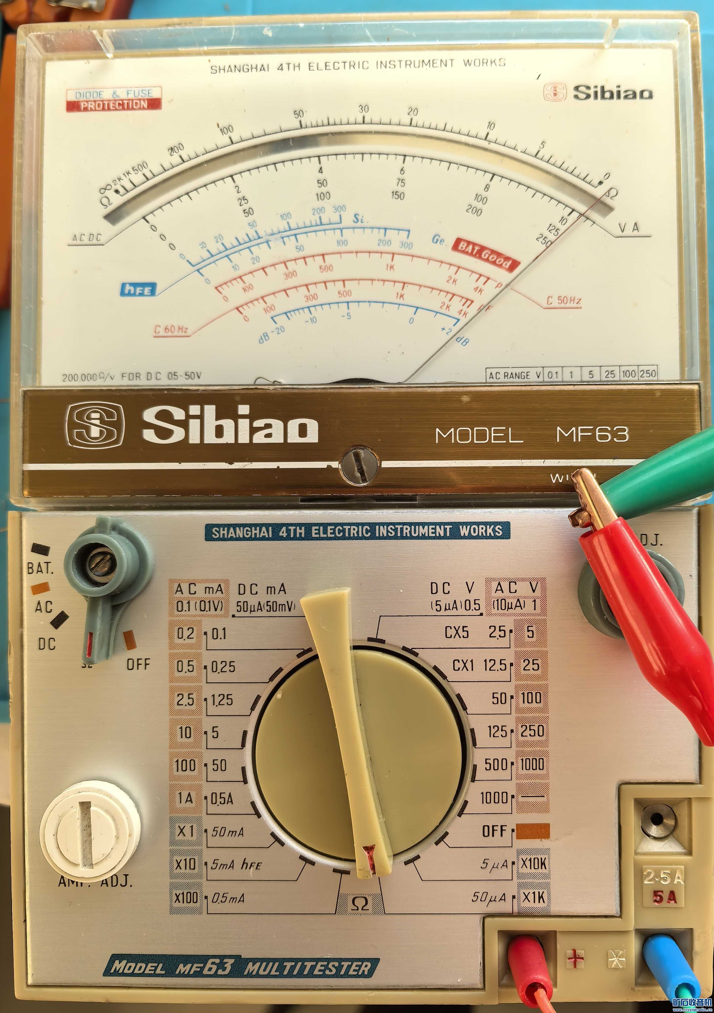

这支MF63万用表不能正常工作原因在哪里?

 楼主| 发表于 2024-11-1 19:06:45 | 显示全部楼层
MF63表放了一晚没动,今天上午检查MF63表现在,DC、AC 、BAT档都居然正常了,可能是我用酒精清洗功能开关时,在内部遗存了部分未挥发的酒精,存在局部短路情况,现只有在欧姆档时,放大能调零,但测量电阻时表针不动,一时找不到原因了
发表于 2024-11-3 09:44:28 | 显示全部楼层
lxl990916 发表于 2024-11-1 19:06
MF63表放了一晚没动,今天上午检查MF63表现在,DC、AC 、BAT档都居然正常了,可能是我用酒精清洗功能开关时 ...
这个表最大的不好,我觉得是“电刷”疲劳,偶尔有些接触不好,用镊子调整一些很容易过度。你的原因可能有这可能,
 楼主| 发表于 2024-11-3 17:58:06 | 显示全部楼层
quexing 发表于 2024-11-3 09:44
这个表最大的不好,我觉得是“电刷”疲劳,偶尔有些接触不好,用镊子调整一些很容易过度。你的原因可能有 ...
被大师一言中的 ,完美修复!!
这支表到手时,功能开关、电池盒极片和弹簧都锈蚀严重,换新了极片和弹簧,在修复过程发现集成运放有问题,功能开关和集成运放两大件进行了同时更新,修复时长断断续续约1周的时长

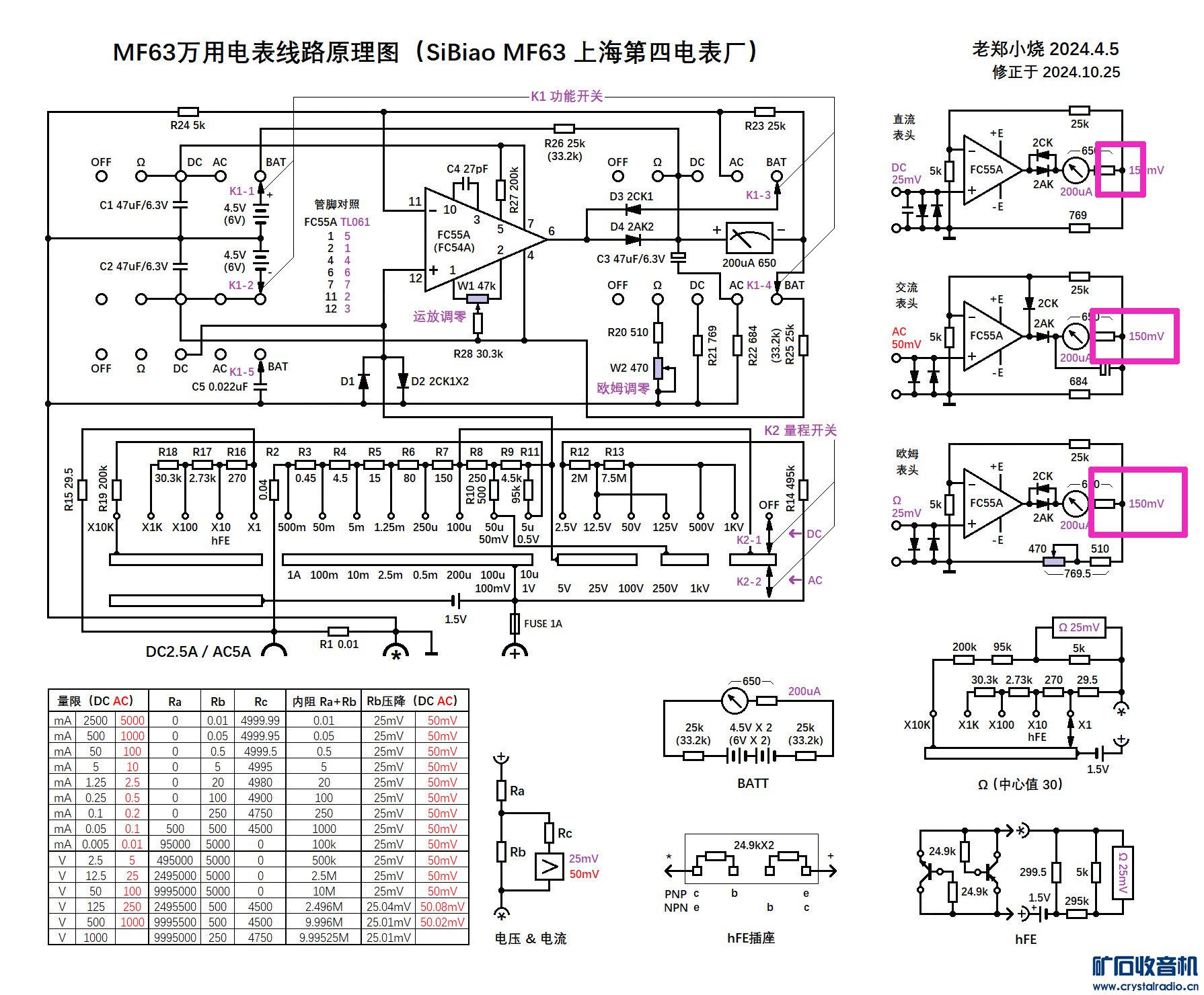

老郑小烧 发表于 2024-10-24 12:49
各档都在这儿了,连hFE插座都有 。
老郑,这个电阻是不是原图没有画出的?还有150毫伏是怎么算出的?
发表于 2024-11-6 12:47:26 | 显示全部楼层
运放输入端的电流极小(只有几个pA),因此可以忽略,根据直流表头:
200uA从右侧流出后,可以认为全部被(25k+5k=)30k和769欧姆分流,二者分流比为 769:30000=1:39,反馈支路30k分得 1/(1+39)*200uA=5uA,即压隆为5uA*30k=150mV。
这个逻辑有些因果倒置了,只可用来理解,实际上运放放大的是电压,所以是先有电压再有电流的。
那个电阻,我也忘了怎么加上的 ,可能又是惯性使然,画蛇添足了。
发表于 2024-11-6 13:10:54 | 显示全部楼层
可能是作者为表示表头内阻画的等效电阻。把表头和电阻用虚线框起来就比较明确了。

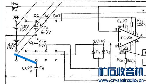

发表于 2024-11-19 17:29:20 | 显示全部楼层
quexing 发表于 2024-10-25 08:02
这里表笔正负是不是搞错?
我上次改的不对,是主图1.5V极性画错了,所以应该这样的:
发表于 2024-12-14 16:22:27 | 显示全部楼层
C5 是不是画错了 为什么我手里的图都是在左边最下的功能开关的DC挡上?
发表于 2024-12-14 16:50:25 | 显示全部楼层
C5的两种接法等效,我是参照后期图纸画的,
另一个不同是RX1档电阻,一个是29.5,一个是28.8。
您的表是几伏的?RX1电阻是多少?
发表于 2024-12-14 17:07:04 | 显示全部楼层
您的 ...
最早的一个电路都没有这个电容呢
 楼主| 发表于 2024-12-14 17:20:34 | 显示全部楼层
您的 ...
C5上脚是否应接在转换开关的公共点,这样C5能全程参与 前期换装功能开关时已发现的原装表实装与原理图细微差异!!
