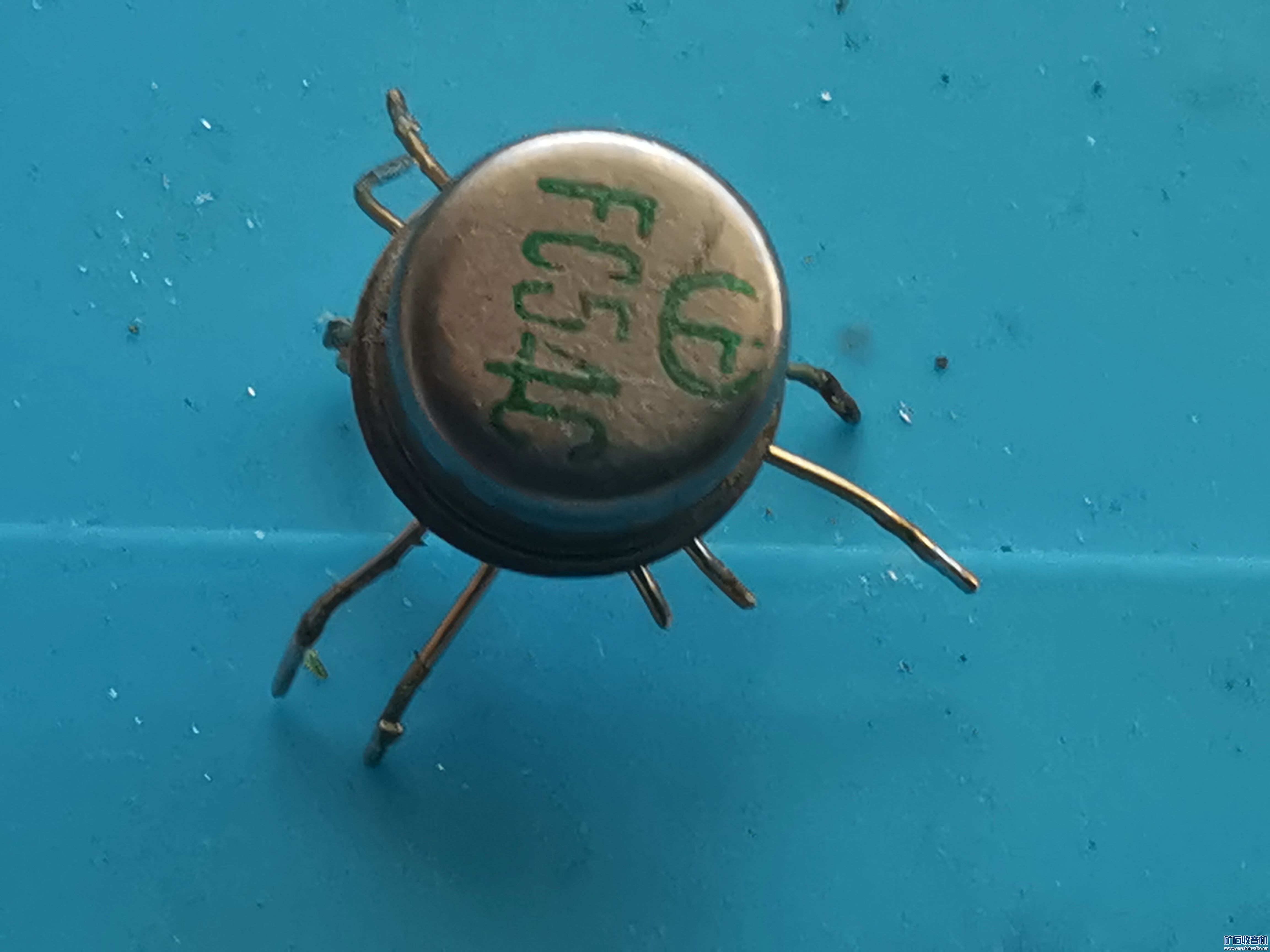

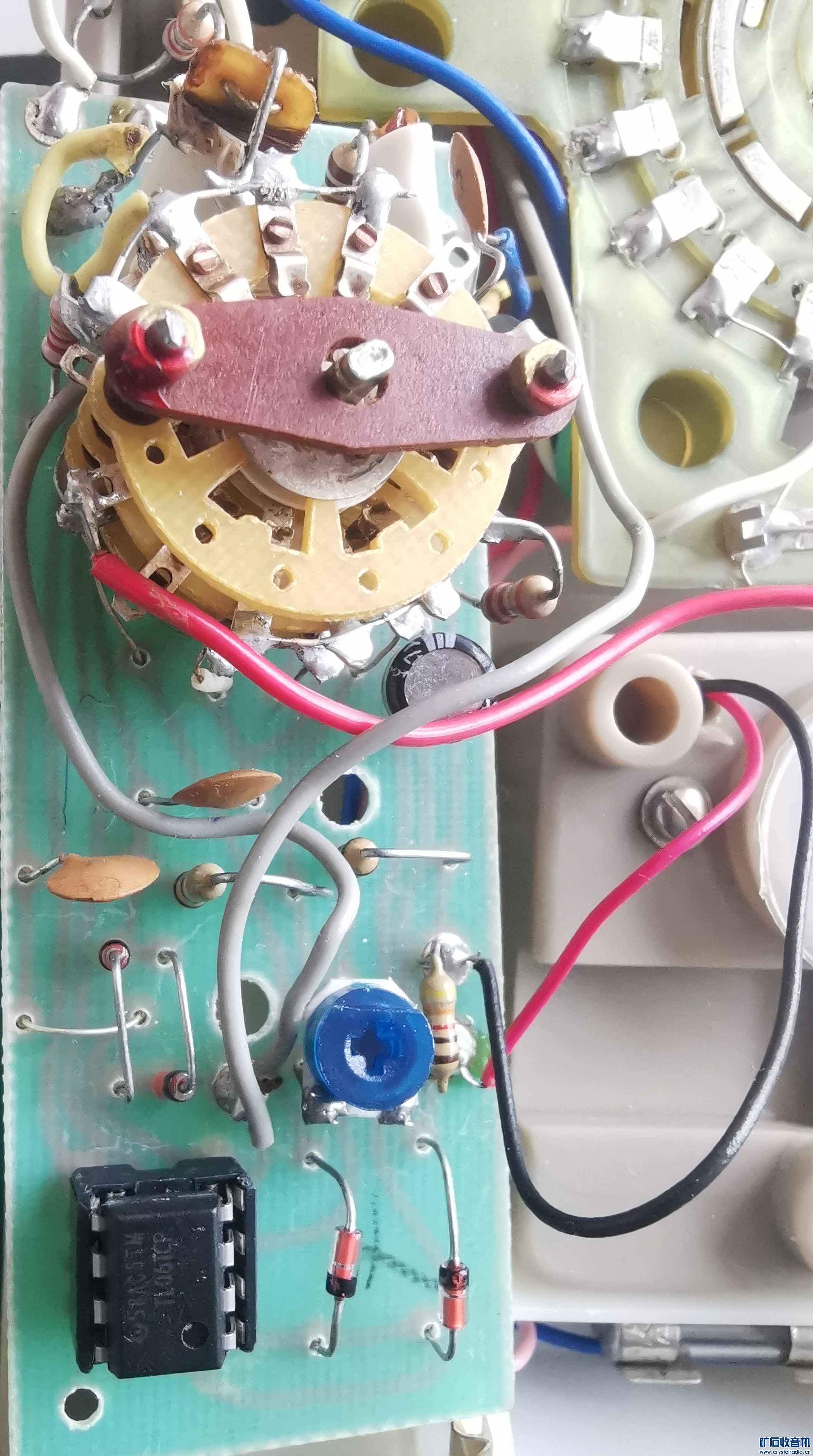

这支MF63万用表不能正常工作原因在哪里?
 楼主| 发表于 2024-6-16 09:53:44 | 显示全部楼层
老郑小烧 发表于 2024-6-6 16:52
在正常测量状态下,看12脚电压,
1、如果还是零,多半是电气问题(开路、短路、触阻过大等)。有可能是非 ...
维修
(1)先整理一下电路有无断路、短路、接触不良
(2)小电路板上元器件测量
(3)小板整体替换测试,查看问题是否在小板上
(4)运放替换
(5)开关替换。
这样由简单到繁复的排查
发表于 2024-7-2 09:10:56 | 显示全部楼层
MF63是有源表,维修起来会不会复杂很多?
 楼主| 发表于 2024-7-2 17:19:16 | 显示全部楼层
较一般的指针表复杂一些,主要是运放电路复杂一些
 楼主| 发表于 2024-9-9 12:54:27 | 显示全部楼层
这段时间老天总下雨,在家准备好了吸锡器,检查了所有部位表就是不工作,以前不确定54C会坏,因管脚多不易拆除,最后下决心拆除了原M63小板上的运放FO54C,换上了一个全新的FC54D开机果然复活了,过程中认识了管脚排列,正对管键脚的是12脚,试机只是感觉表头阻尼不是太好了!
发表于 2024-9-28 16:14:48 | 显示全部楼层
写个塑封8脚的运放是什么型号?
发表于 2024-9-28 16:26:33 | 显示全部楼层
海峰 发表于 2024-9-28 16:14
写个塑封8脚的运放是什么型号?
    TL061
发表于 2024-9-28 16:31:26 | 显示全部楼层
据说这种表运放 FC54 坏的很多!所以很多人都把它像楼主一样改成8脚的塑封 IC 了!以前本论坛有帖子详细的介绍过。
