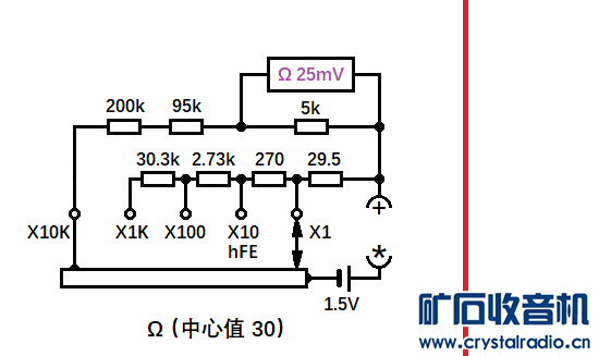

100K-0.5v-表头-------------串联200K电阻-----------------扩展到1.5V的表头
被测电阻和中心值电阻串联,就是电阻档电路了。
RX1--------29.5+0.5=30
RX10---------30+270=300
RX100-----------3K
RX1K-----------30K
RX10K----------300K
所以,电阻档是基于300K----1.5V电压表头设计的。
电阻档只有5个电阻一个电池,接入0.5V电压档,所以电阻档的电阻损坏,不会影响电压档。

学老郑画图,电阻挡是不是这样的?不知道有没有走漏眼。

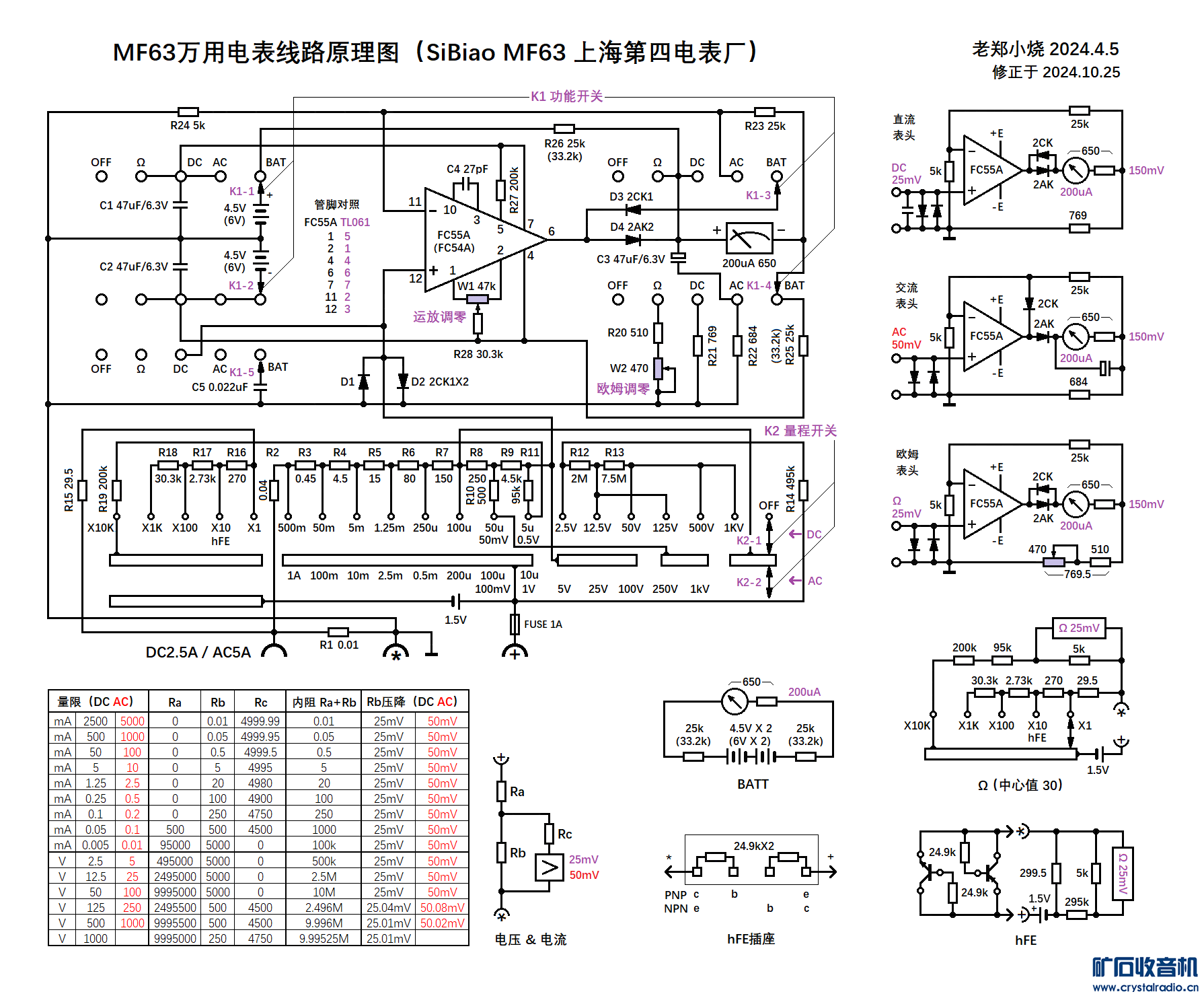

发表于 2024-10-24 12:49:14 | 显示全部楼层
各档都在这儿了,连hFE插座都有
补充内容 (2024-11-19 17:30):
此图有误,正确的见100楼:
http://www.crystalradio.cn/forum ... &fromuid=306031

发表于 2024-10-24 13:18:18 | 显示全部楼层
老郑小烧 发表于 2024-10-24 12:49
各档都在这儿了,连hFE插座都有 。
欧姆和hFE分图中的5k(就是与等效欧姆表头并联的那只电阻),是由R2~R9、R11构成的,不是R24。
发表于 2024-10-25 08:02:53 | 显示全部楼层
各档都在这儿了,连hFE插座都有 。
这里表笔正负是不是搞错?
发表于 2024-10-25 09:34:27 | 显示全部楼层
quexing 发表于 2024-10-25 08:02
这里表笔正负是不是搞错?
多谢提醒!确实反了 ,更正如下。
发表于 2024-10-25 13:40:46 | 显示全部楼层
老郑小烧 发表于 2024-10-25 09:34
多谢提醒!确实反了 ,更正如下。
我是不是看错什么地方了?hFE看不到线路图有,表面也没hFE插孔。
发表于 2024-10-25 20:15:26 | 显示全部楼层
多谢提醒!确实反了 ,更正如下。
老郑有时间看看这个图
发表于 2024-10-25 20:19:24 | 显示全部楼层
quexing 发表于 2024-10-25 20:15
老郑有时间看看这个图
hfe是个附件,没在表里面。
发表于 2024-10-25 20:19:52 | 显示全部楼层
多谢提醒!确实反了 ,更正如下。
搞错,6V版本才对,
9V版本和6V版本3M和4M互换,但是同样在线路图上找不到这个元件

发表于 2024-10-25 20:26:30 | 显示全部楼层
老郑有时间看看这个图
这个是R13,2个电阻串联,3MΩ+4.5MΩ=7.5MΩ。
