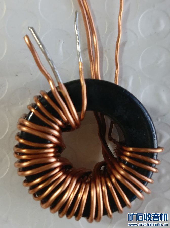

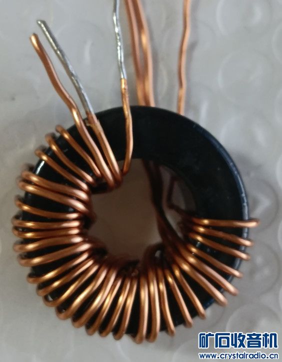

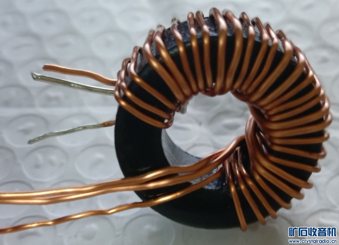

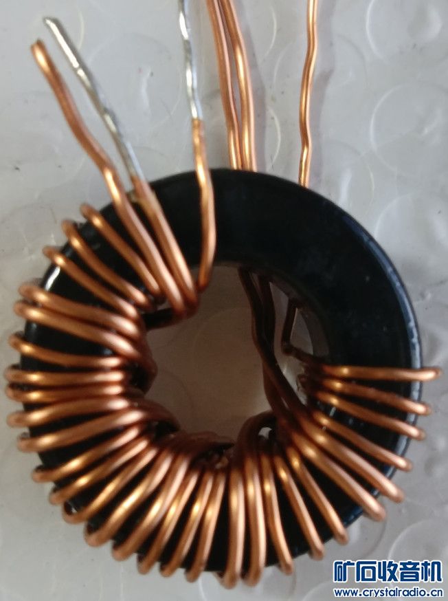

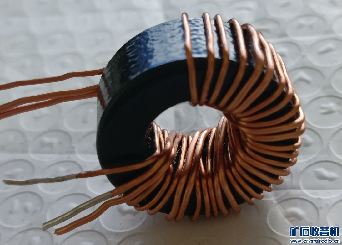

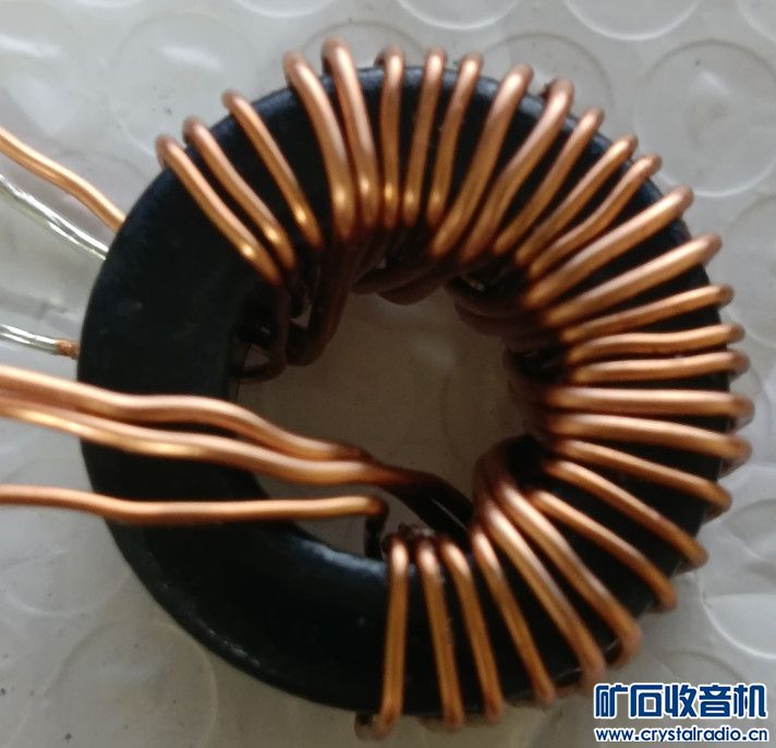

大佬,输出磁环绕好了,帮我看看能用吗,谢谢!

间绕可以的,就是不太美观 可以稍微分布均匀一点。
初级并绕了6圈,次级可以绕20圈~24圈。不过你可以根据实际情况来调整。
抽头不要弄错了就行
把工程导入立创EDA里而就可以用专用券了啊,我之前有一版就是这样弄的。

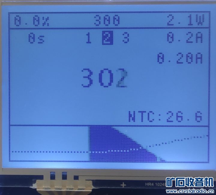

大佬,请写个这个1元屏的程序,编码器 和 按键各一份。 1楼的固件不显示。

这是使用编码器的临时版本,你先用来测试。
因为这个屏幕的尺寸大了1/3,下面会显示一些乱码,但功能上是没有问题的。
我要花些时间来做适配。想想界面怎么调整。
