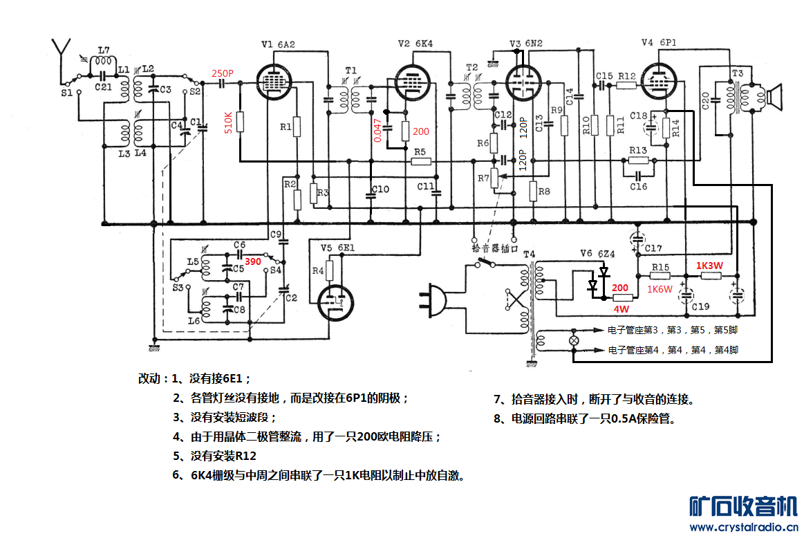

这个图,正常吗?
 楼主| 发表于 2024-3-7 09:58:29 | 显示全部楼层
目前比较大的问题是第二只中周被6P1烤的,外壳也发热。如何解决这个问题呢?我已经在6P1外面罩了一个铝筒,但不解决问题,铝筒发热也极其严重,不敢用手摸的那种严重。

 楼主| 发表于 2024-3-7 10:00:00 | 显示全部楼层
最新电路图。该图比较接近实物:
发表于 2024-3-7 10:05:16 | 显示全部楼层
求知无足 发表于 2024-3-7 09:58
目前比较大的问题是第二只中周被6P1烤的,外壳也发热。如何解决这个问题呢?我已经在6P1外面罩了一个铝筒, ...
6P1阴极电阻压降在(12V上下、44mA左右),那可能是正常,我感觉6P1单端时都很烫吧,不太敢碰。
由此看来上海144把后两个管子都罩起来还是不错,您可以参照把罩子做大以利于空气对流散热,简单筒状的靠的近或面积还小了点。
 楼主| 发表于 2024-3-7 10:21:49 | 显示全部楼层
由 ...
我测量6P1的阴极电压比12V低一点,约11.5V左右,这个值也可以。其它电子管各极电压,我纪录在笔记本上,笔记本现在不在电脑旁,但与典型值比较都是正常的。
 楼主| 发表于 2024-3-7 10:23:38 | 显示全部楼层
稍后再测一遍各极电压,标到图上。
 楼主| 发表于 2024-3-7 10:25:29 | 显示全部楼层
由 ...
6P1的阴极电流,要大于50mA的,除了屏极的44毫安,还有帘栅的7毫安。

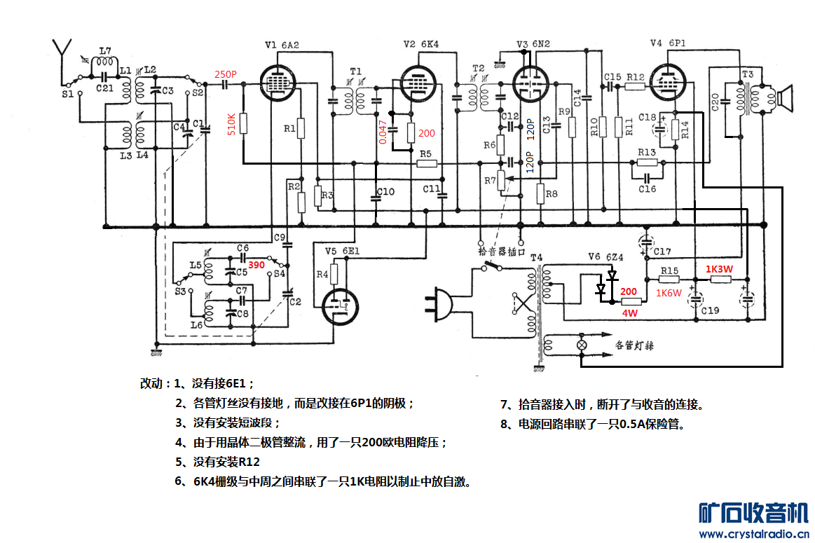

 楼主| 发表于 2024-3-7 10:30:30 | 显示全部楼层
更精细化的电路图,把灯丝焊接情况也表示出来:
 楼主| 发表于 2024-3-7 10:31:32 | 显示全部楼层
该机的交流哼声如此之低,估计与灯丝这样的接法有极大的关系。
