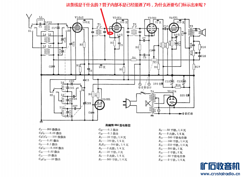

这台电子收音机,目前来看,有几点是相当满意的:一是交流声相当小,用耳朵贴近喇叭,才能听到一点点的交流嗡嗡声。二是把本振焊接好后,信号栅只加接30厘米长的导线,调节可变电容器,竟然所有的电台都能收到。这是没有天线回路的情况下啊!如果把天线回路统调好,那还不是一个个的电台,清清晰晰地轻易就都收到了吗?
目前,不对劲的地方是,中放有自激。把中放管6K4阴极200欧电阻并联的那只0.047微法电容断开后,才能够抑制自激。用了好多办法,就是消除不了自激。包括在中频变压器线圈的两端并联小到几十K的电阻,都不解决问题。这个,十分地棘手。
 楼主| 发表于 2024-3-3 19:55:40 | 显示全部楼层
基本参照的是这个图,只是个别地方有变动。比如灯丝不接地,而是接到6P1的阴极。AGC只控制中放,不控制高放。中放管6K4的阴极加了一个阻容并联支路。整流用的是两只晶体二极管。等等。
发表于 2024-3-3 19:55:59 | 显示全部楼层
換只6k4试试.
 楼主| 发表于 2024-3-3 19:59:13 | 显示全部楼层
这个活,干了,还干了不止一次。开始我也怀疑是它的问题,可我手里有十几只6K4呢,换了几多只,都自激呢。
发表于 2024-3-3 20:13:49 | 显示全部楼层
求知无足 发表于 2024-3-3 19:59
这个活,干了,还干了不止一次。开始我也怀疑是它的问题,可我手里有十几只6K4呢,换了几多只,都自激呢 ...
6K4的跨导不很大,应该不易自激啊。
把屏极对栅极接一个十几到几十P的小电容试试。
 楼主| 发表于 2024-3-3 20:26:30 | 显示全部楼层
海河 发表于 2024-3-3 20:13
6K4的跨导不很大,应该不易自激啊。
这个十几P到几十P的小电容不好找,耐压高啊。
 楼主| 发表于 2024-3-3 20:28:25 | 显示全部楼层
是不是这个原因呢?我实际焊接时,没有把6K4的这两只管脚连接起来,因为测量时,这两只管脚内部是相通的。
发表于 2024-3-3 20:28:26 | 显示全部楼层
好找,
这种小电容一般都耐压很高的。
