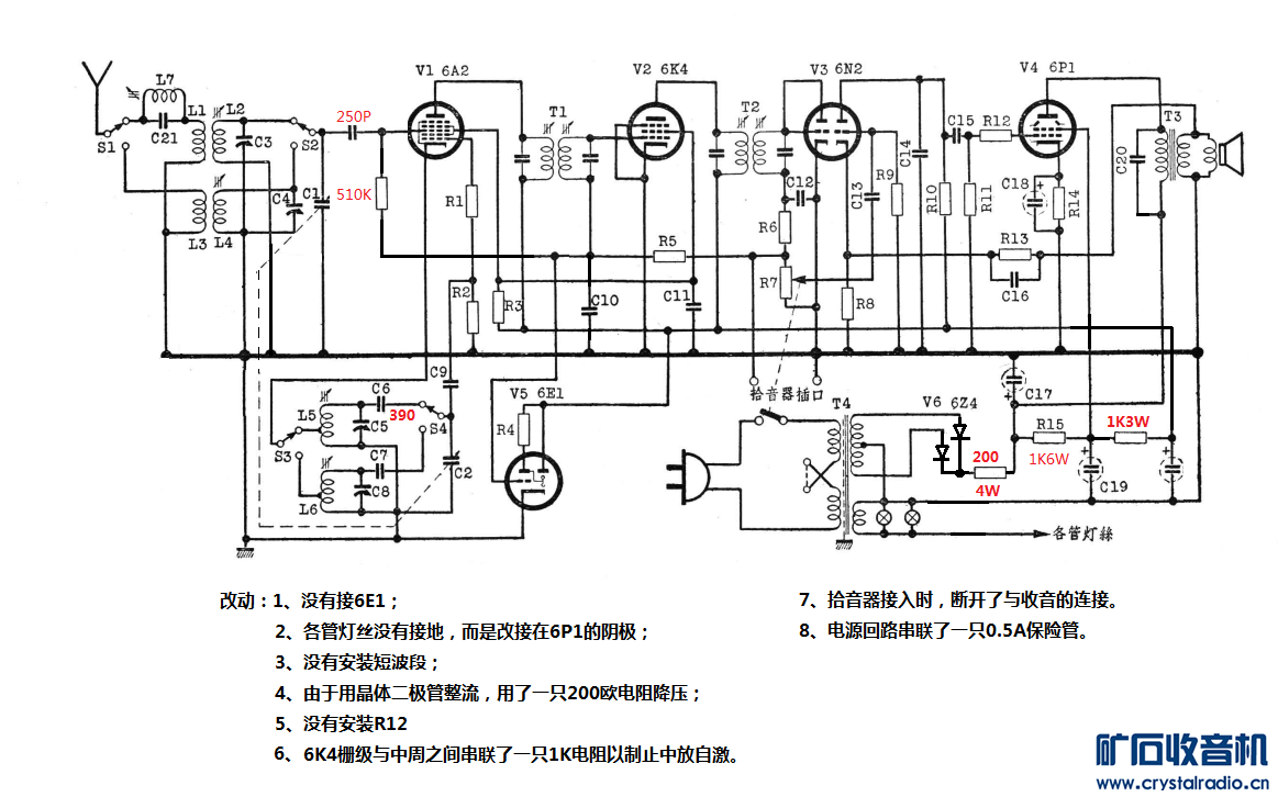

 楼主| 发表于 2024-3-5 20:49:41 | 显示全部楼层
下一步,把天线回路接通。争取能够一次成功!期待!
 楼主| 发表于 2024-3-6 20:38:48 | 显示全部楼层
这么大个底台,占用空间够大,移动起来还是很不容易的。要把磁性天线制作的能够转动。这个转动机构该怎么制作,不容易设想出来。
 楼主| 发表于 2024-3-6 20:42:45 | 显示全部楼层
这机的交流声,实在是太小了,完全不像是一台电子管机,倒更像是远离干扰的晶体管机。天线端去掉那段30cm长的导线时,喇叭里竟然听不到声音,像是没有开机一样。这一点,相当成功,很满意的。
 楼主| 发表于 2024-3-6 20:44:00 | 显示全部楼层
暂时使用的图纸是:
