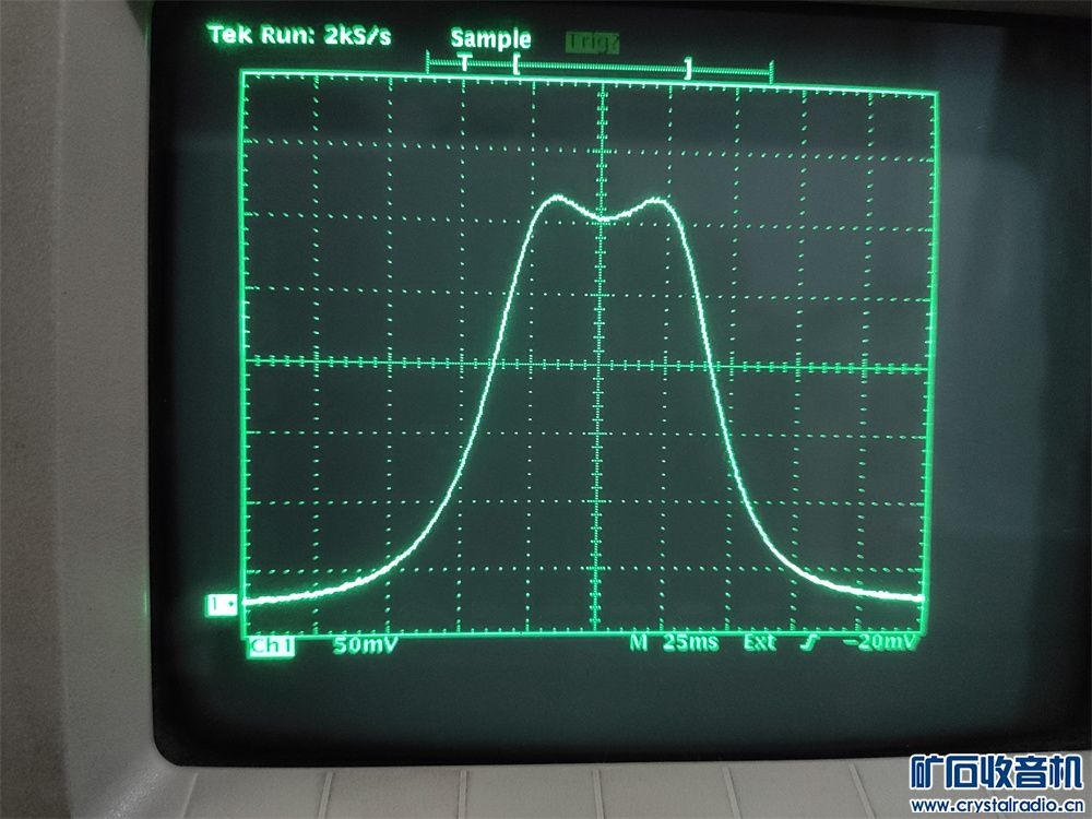

最近正在组装一台电子管中波收音机。用扫频仪调试中频,得到如此的曲线。,这已经是最好结果。无论如何努力,也不能调得再好一点了。请问大家,这个正常吗?第一次组装电子管的机器,情况不熟悉,正常与否,还是请教吧。调试结果,去掉扫频信号后,手只要靠近6A2的信号栅,就会有很大的感应噪声,似乎很灵敏。可变还没有安装。这样的情况,据我的经验,一旦安装统调好,收音机是可以正常工作的。
情况如下:用的中周是633的1和2,扫频仪扫频范围是440--490KHz,屏上每格为5KHz。输入6A2信号栅的扫频信号幅度2毫伏峰峰,衰减10分贝。

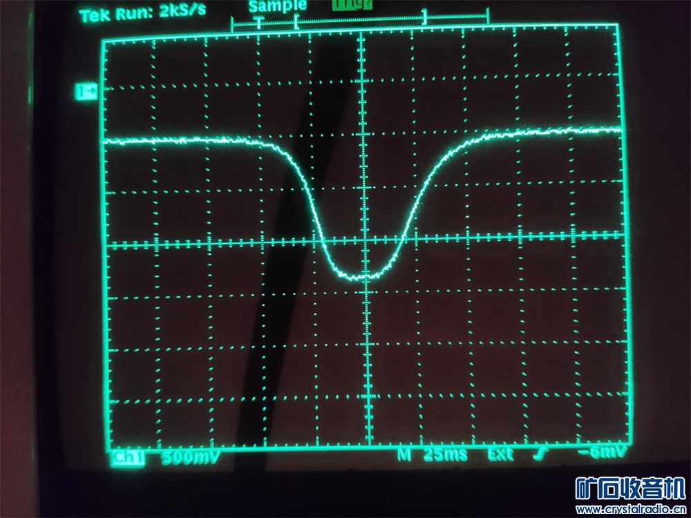

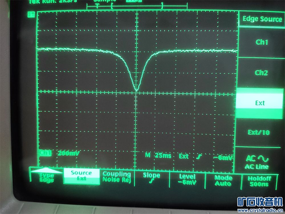

 楼主| 发表于 2024-2-28 18:45:15 | 显示全部楼层
把中周安装到底板上后,曾进行过冷调试,结果是这样子的:
 楼主| 发表于 2024-2-28 18:46:59 | 显示全部楼层
冷调试时,扫频仪的扫频范围设置与一楼相同,仅信号幅度不同。
无论如何,也调不出这样的图来了。
 楼主| 发表于 2024-2-28 19:18:12 | 显示全部楼层
在我的认知里,电子管机的中频曲线,带宽最少也要达到8KHz以上。可实际,远不是这回事。认知与事实,差别过大。一下子还理不顺这层关系。
发表于 2024-2-28 19:35:53 | 显示全部楼层
曲线不错啊。

 楼主| 发表于 2024-2-28 19:47:16 | 显示全部楼层
主要是与冷调试时的图形相比,频宽有点过于狭窄。

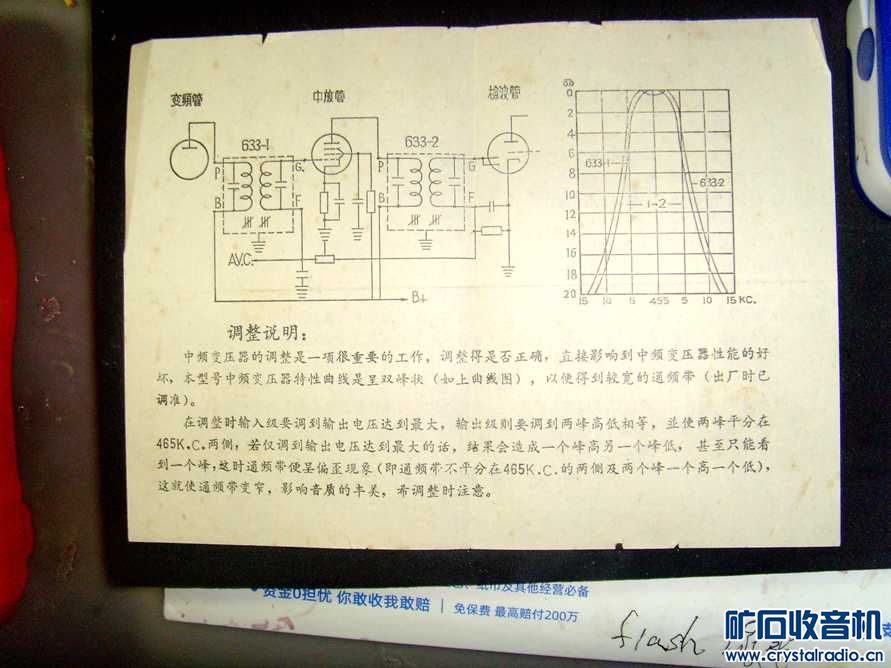

发表于 2024-2-28 19:48:09 | 显示全部楼层
给你个633的说明。
 楼主| 发表于 2024-2-28 20:04:11 | 显示全部楼层
于海旺 发表于 2024-2-28 19:48
给你个633的说明。
谢谢于版提供资料。这个我也收集的有。但现在,实际调试,怎么调不成图上的样子呢?
 楼主| 发表于 2024-2-28 20:05:21 | 显示全部楼层
看结果,整个频带,不像是两个双耦合,更像是一只单LC。

于版说得是。现在,真的是各种手段应有尽有,调试好收音机的中频,真的不是件困难事。只是,电子管的中周,用了两只,都是双LC回路,调试出的曲线,看上云有点惨。

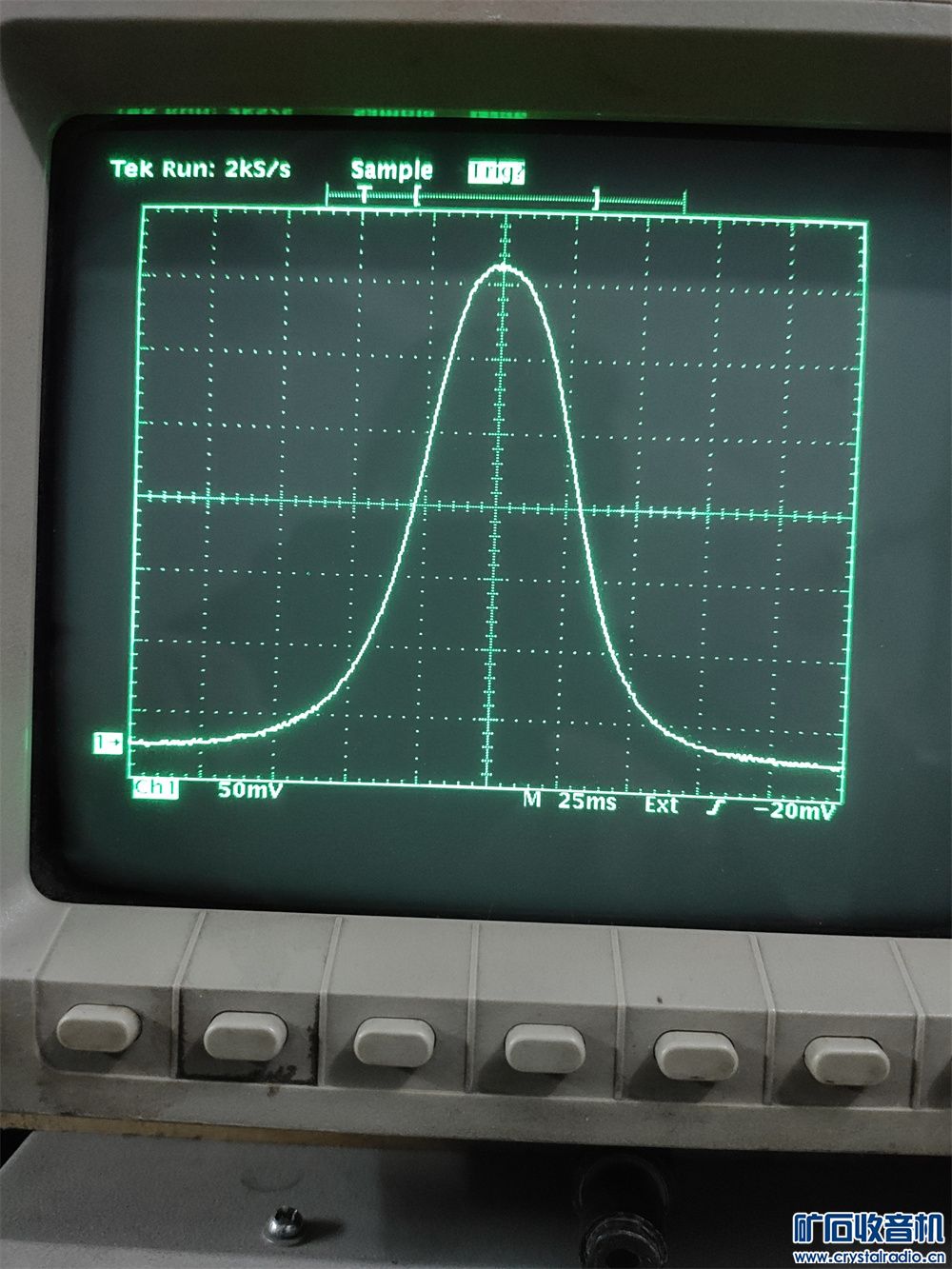

 楼主| 发表于 2024-2-29 09:42:01 | 显示全部楼层
刚刚又调试,看这个图,频宽还行:
 楼主| 发表于 2024-2-29 09:42:35 | 显示全部楼层
就是两边无法调对称。
