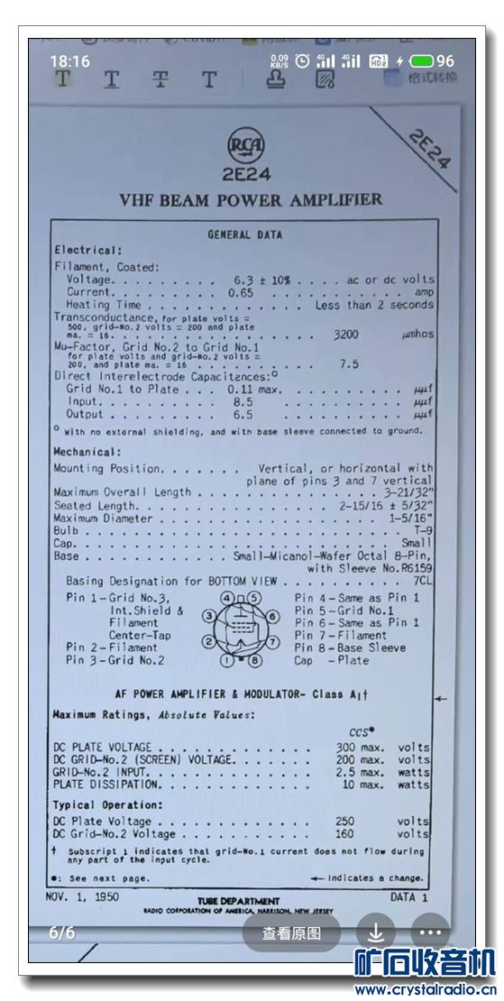

这款6P13P单端胆机,功率管除了默认标配的6P13P /6N13C外,还有一些结构、用途及参数近似的管子可供发掘、代换使用。

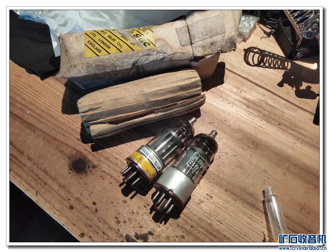

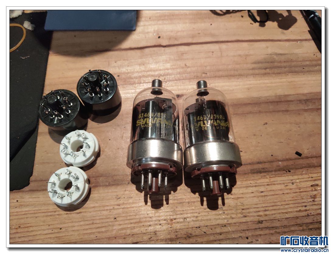

比如A2426/CV4082、2E24/2E26、6146/6159,等等:
A2426、2E26这两款与6p13的适配度还是不错的,尤其A2426,参数基本一致,只是引脚不同,制作转换座直接代换。
2E26则需要略超一点屏耗及转换座使用。但这类脉冲管子素来耐操,超耗是常规操作。不超屏耗,你都觉得对不起它们那大大一片屏板的。
6146/6159的引脚与2E26完全一致,转换座通用。但功率大了不少,在这里属于大材小用,发挥不了潜质。适合在更大功率的平台使用。比如6146在我们6L6单端平台上使用会有更好表现。
比较特殊的是2E24,是2E26的兄弟管,参数完全一致,但24是直热管。直热管、6、3V灯丝,如果交流供电,纹波,出来的底噪,会很考验师傅。
好在这管子内部有灯丝中心抽头,并联后3.1V供电,底噪会降低一些。此外也可考虑垫高灯丝电位,浮地处理等等,均能有效降低纹波底噪。
A2426、6146通过制作转换座已经用上了,表现挺好的。现在就等2E26到货,个人挺看好它在这些工作点下的表现的。

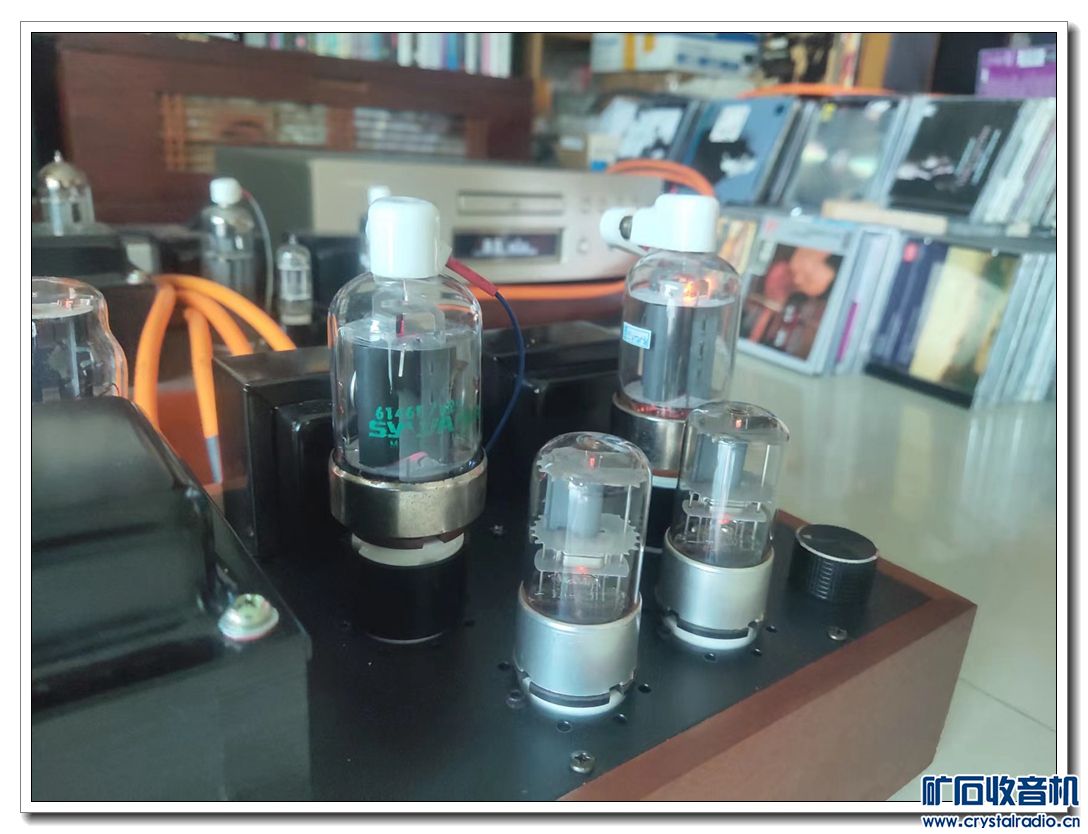

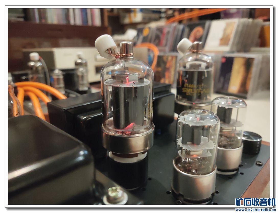

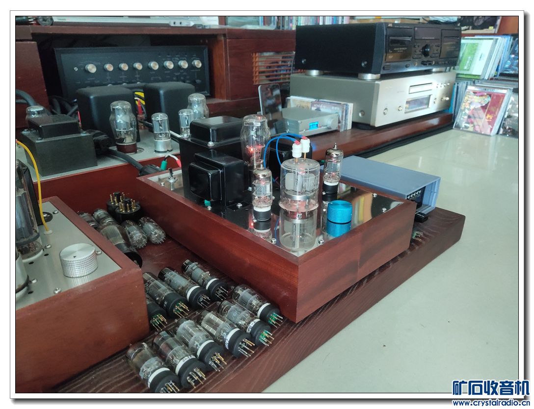

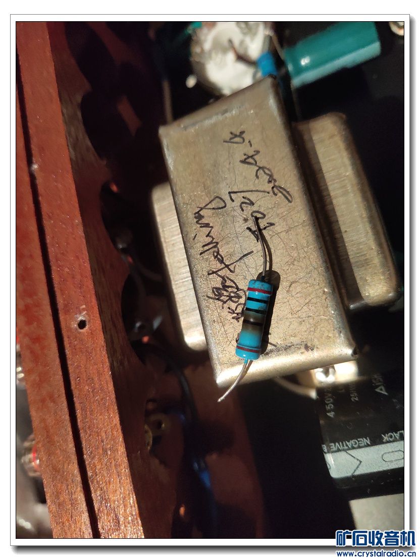

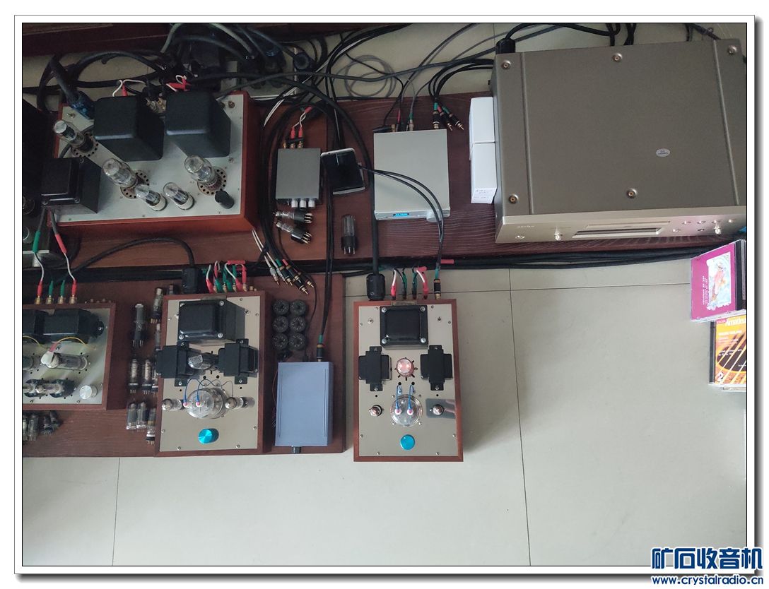

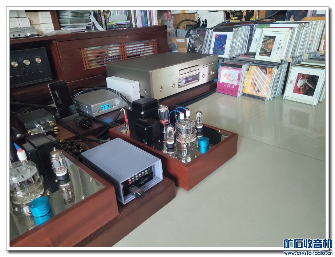

上次着重提到2E26,前段时间管子到手,之后一直在折腾,开发使用它。
由于我使用三极管接法,翻了国内外很多地方都找不到资料。摸着石头过河自己折腾、调测,前后好几天、经过不了波折,终于正常使用并达到较为满意的效果了。
目前三接情况下,实测屏耗约有14瓦左右,有效输出约3.5瓦左右吧。
放些折腾图片上来,支持下这个帖子,并存档留念。
回顾这管子开发还是挺波折的。中途情况曾经很差、一度想放弃。好在坚持了下来,反复复盘、调试,最终也成功了。
工作点及相关调试过程比较枯燥、繁锁,先略过了。
直接传几张上机使用图片吧:
按这段时间调测的经验与教训,及目前实践使用表现来看,2E26是一款被忽略乃至被遗忘了的好管子。
但是,对供电很敏感、电源质量要求较高、对输入电平的控制要求也比较高。并且要特别注重第二栅得当运用,否则很容易自激、烧件烧管子(估计这个脾性也是它被忽略遗忘的关键原因吧)。。。
所以,管子是好管子,但要玩好它,得下一番功夫,比较考验师傅。
但若能潜下心来、研究通透、细心操作与调校,定能出来独特而满意的综合声音表现,得到充足之回报。
先到此。

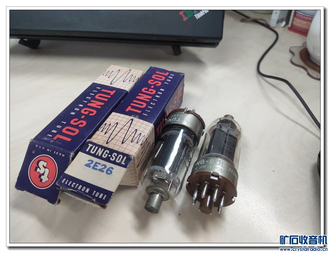

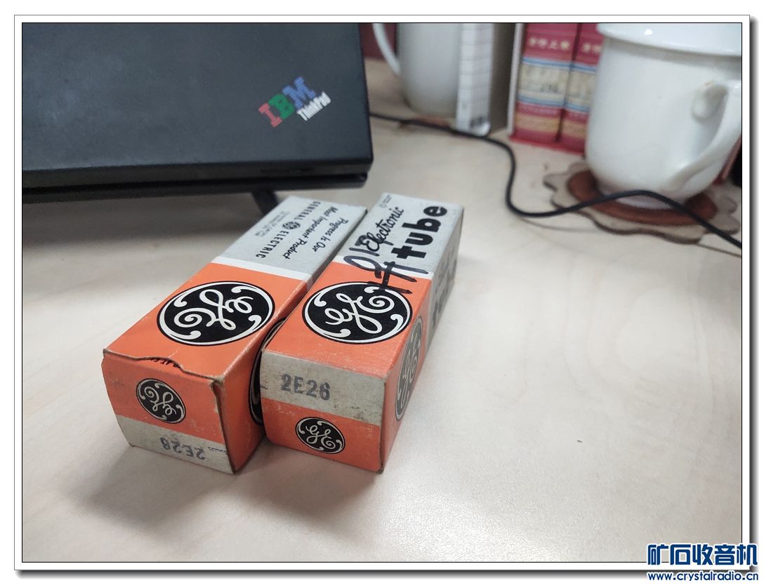

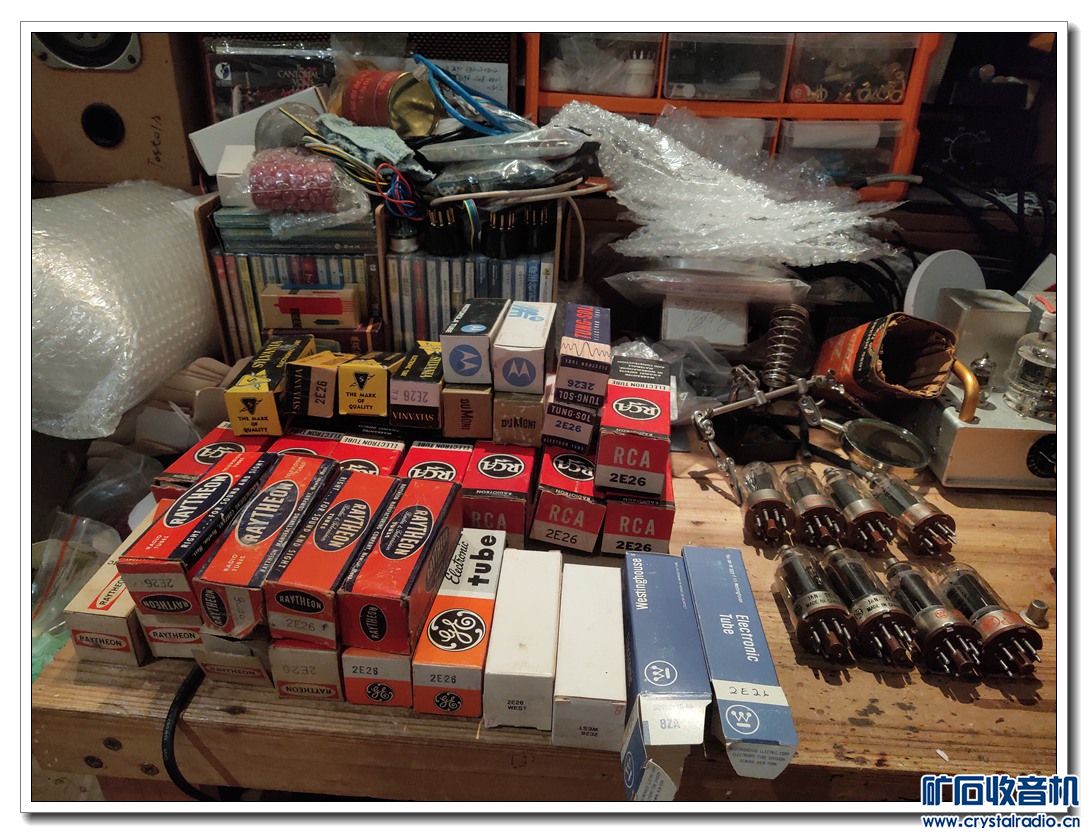

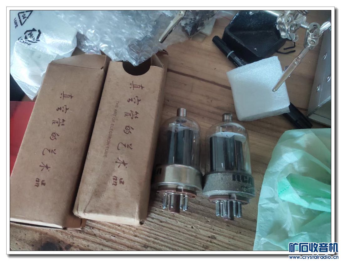

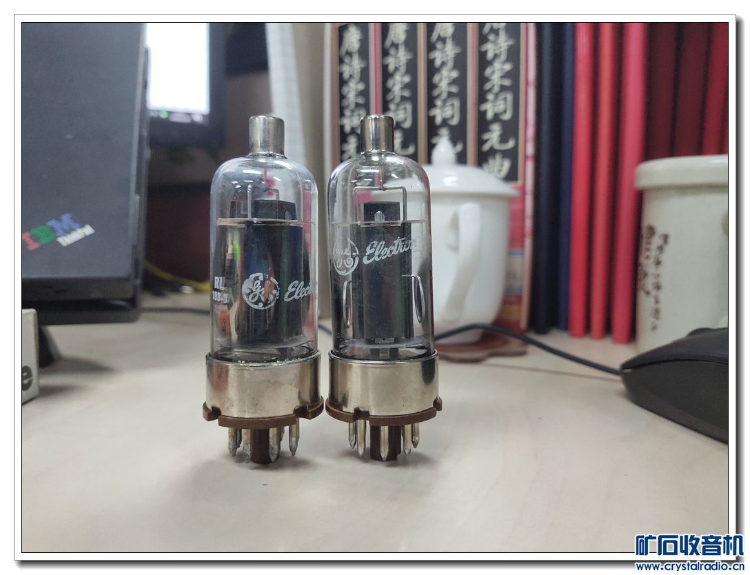

目前手头的两款2E26:
经前段时间反复折腾、应用过关、确定了工作点后,再补了几款不同牌子的,预计三两天后能到手了。
到时能对比、体会一下不同的声音风格。
目前喜万年与RCA声音风格就是不同的。
喜万年饱满些,弹性相对好些。RCA清晰些,稍显直白些,但声音感觉比较理性。乐器尤其小提琴及弦乐的质感,比较真实。

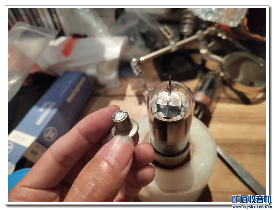

东淘西找,陆续的补货一些。
测试、配对。是个苦逼活。。。
都是沉睡超过半个世纪的古董管子。有些小问题,需要自己动手修修补补。

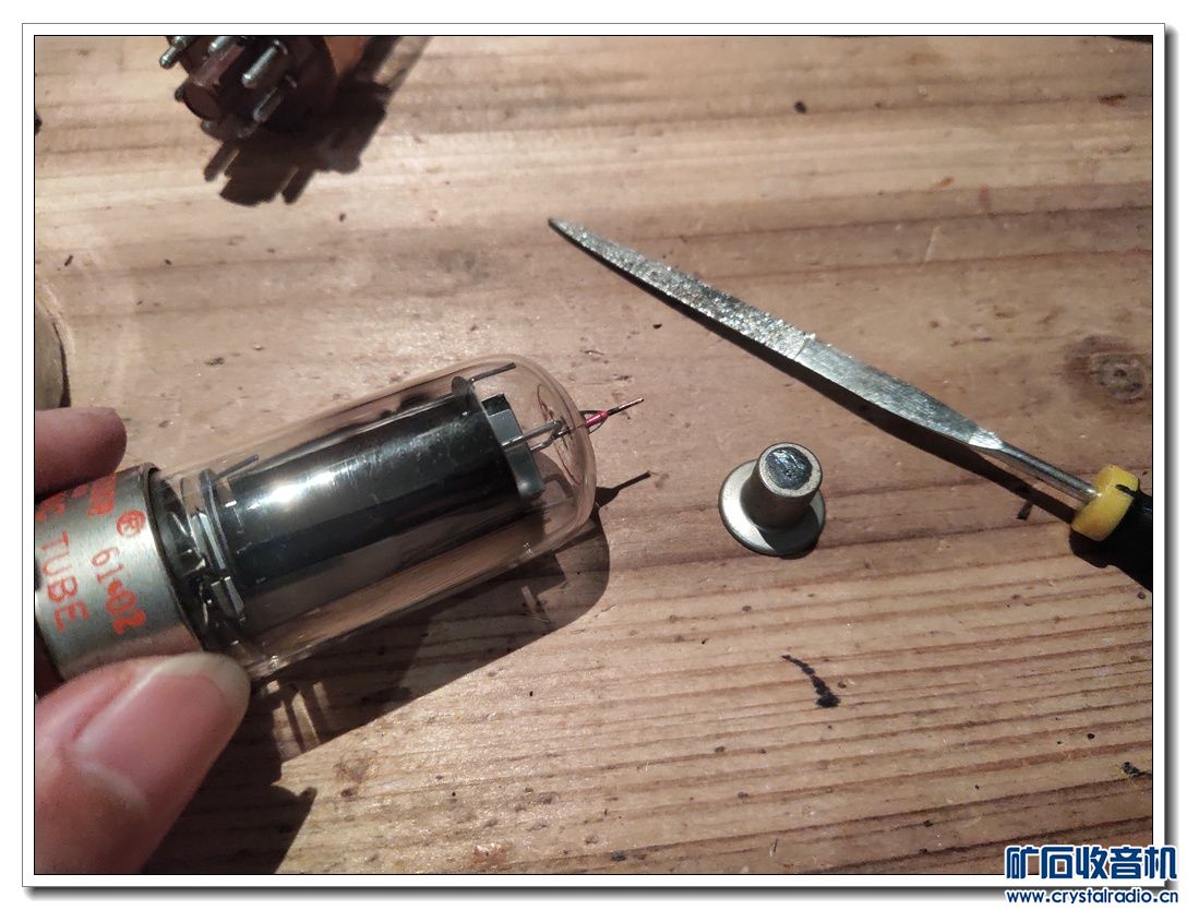

管座松动之类时常碰到,帽子松脱的倒比较少见,这次碰到一个:
这一批美帝/加拿大的管子里发现一个问题:
好几个管帽松动的牌子都是上述那种帽沿较大的同一形状的管子。天梭、西屋、雷神(黑字红白盒那种),基本全部管帽都松动了。
且认真一看结构与材料等特征,这几个品牌较大概率都是天梭可同一个公司代工生产。而其他众多品牌(包括进口、国产)帽子粘合面积更小的反而没有问题。
基本可确认是统一的工艺或粘合材料问题了。是这批管子的通病。

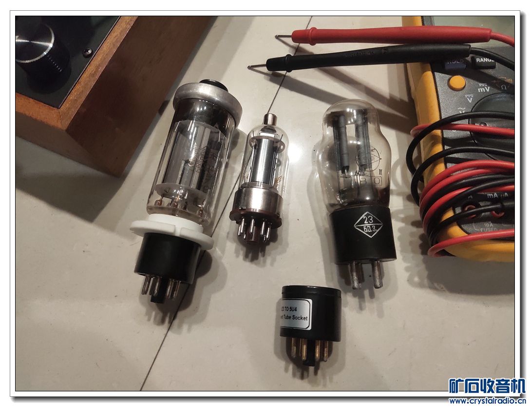

提到FU32,国内存量也很大。最常见的就是北京、北光。
其实都是北京电子管厂,不同时期的牌子。
早期仿苏联的,型号是ry32,后来改为国内型号。
国外牌子,存量最足的应该就是苏联ry32了:
苏联的胆管,也是进口管子里价格最实惠的,性能、用料、做工也一直不错。
欧美的也能找到几个牌子,只是都很贵。最便宜都超过两三百元一只了。
并且不少水银已经有消耗、变薄,只挑选了几款入手使用兼收藏。
这是大盾军用的CV2799(比较少见的金脚版本):
这是菲利蒲的QQE04/20:
刚才的大盾虽然是英国品牌,但其实与富豪一样,已被菲利蒲收购,是菲利蒲旗下品牌了。
手头还有两三只美国RCA品牌的,型号记得是832A。图片一时没找到。
以上胆管只是各国命名规则不同,均为FU32同型胆管。

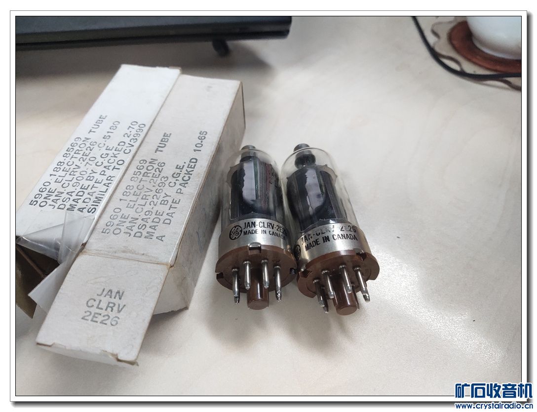

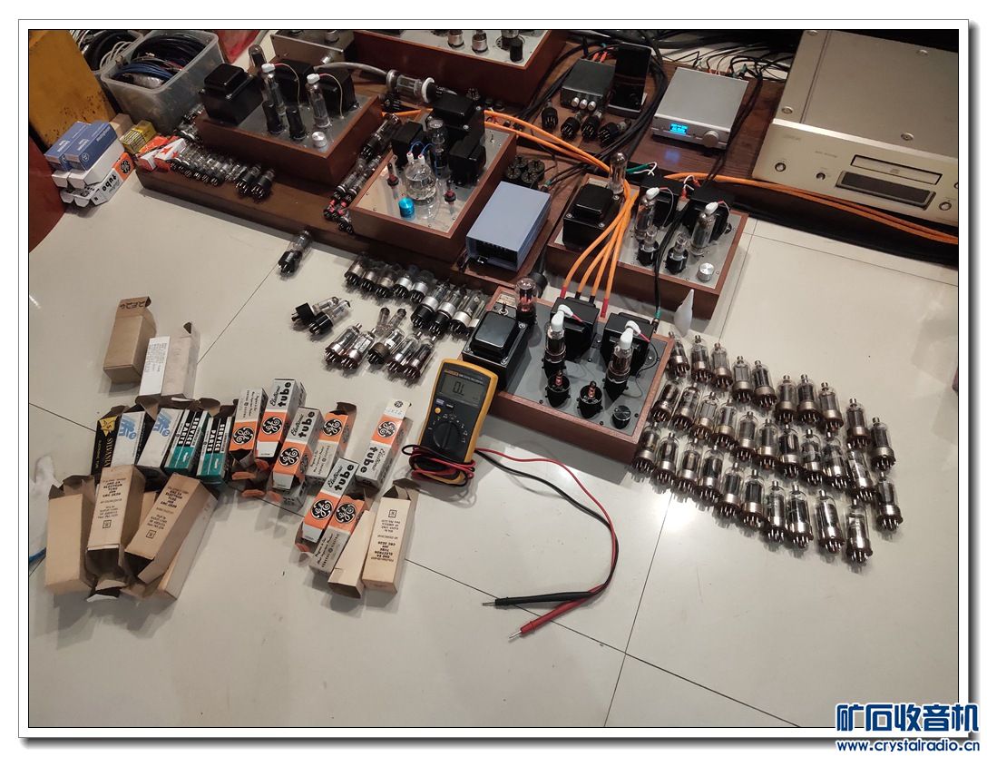

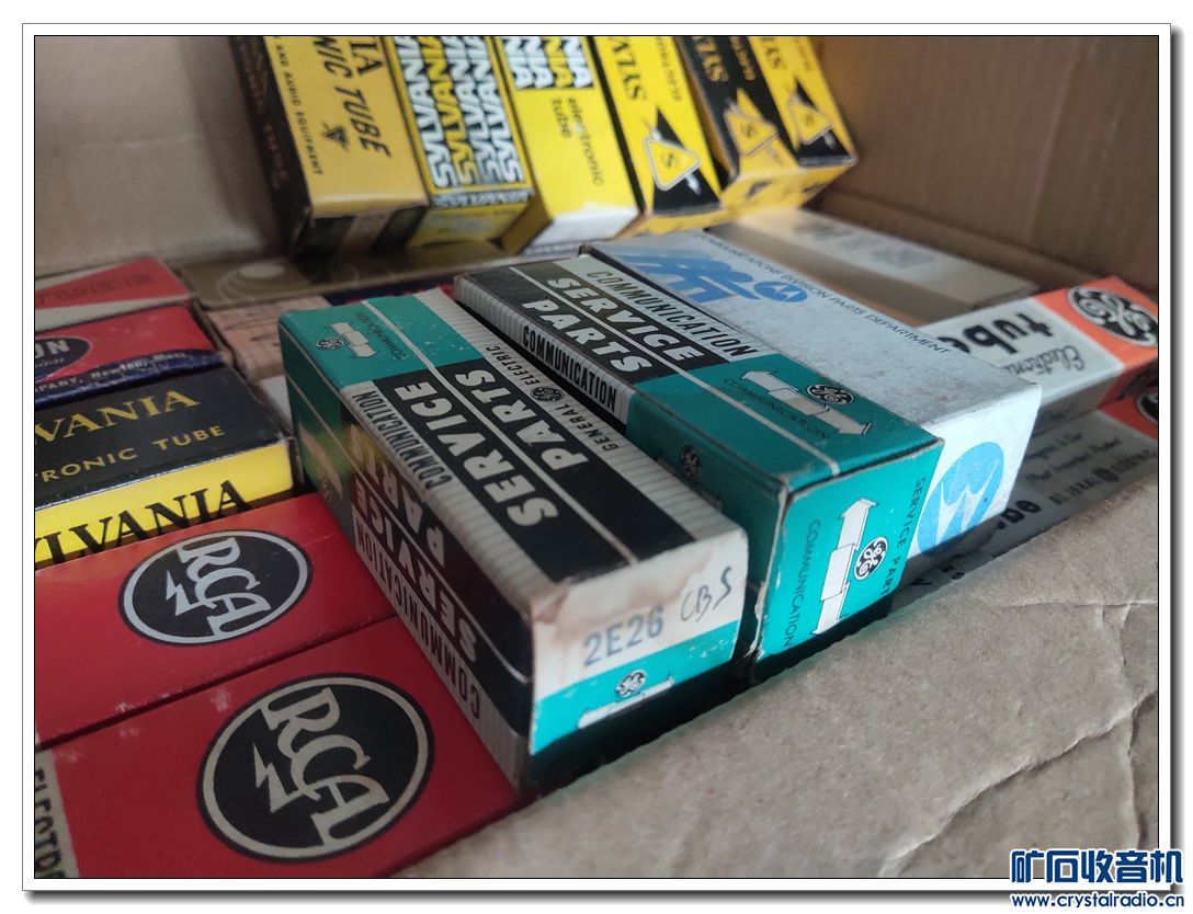

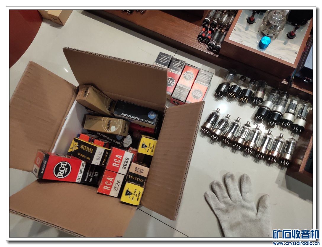

淘到一些相对少见的包装。与常规的同厂包装不同的。
一个是GE,通常是白+橙色盒包装,这次淘到一对绿色的。再有一对加拿大产的,JAN军用白盒装,也相对少见。
每次管子到货后的测试、配对,是个苦B活。
厂商标榜的配对最多只给你上测胆仪测个静态Ia、S,测了也没啥用。必须上机实测、配对。必要时还要用一定时间的老化再测、配。极其耗时、耗精力。还耗胆机管子插座。。。
这31只管子昨晚折腾了一整晚,晚饭后弄到近11点才搞定。两颗痣:真是累。。。
