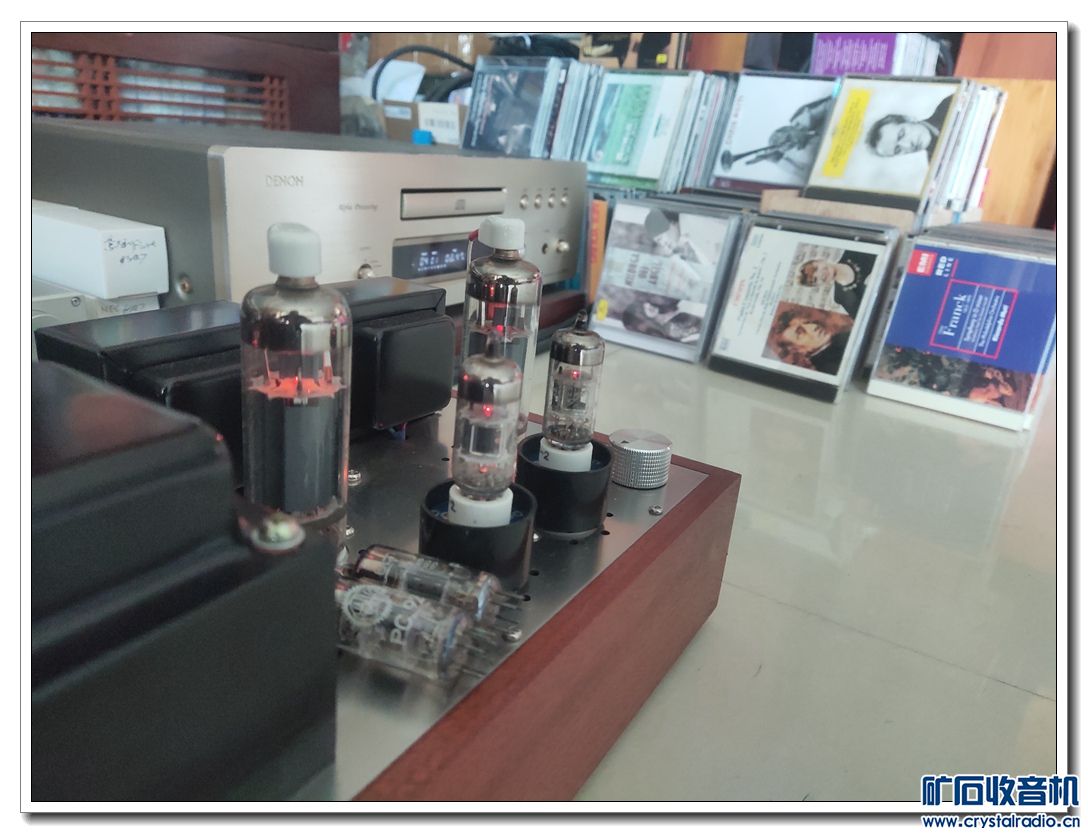

上图是两款PC92。
另有几款EC92,灯丝电压不同(前者3.1V、后者6.3V),其他参数相同。单三极管,在不同工作点跨导约5.5~6.7mA/V,放大倍数下约60~70倍。
下图是两款EF91:
EF91是五极管,跨导约7.65mA/V;这里作三极管接法使用,放大倍数在合适工作点下约70倍。
这类冷门胆管都分别收了十来个厂牌、百来几十只,通过制作转换座、调整外围电路、设置合适的工作点,能出来较好的声音素质。

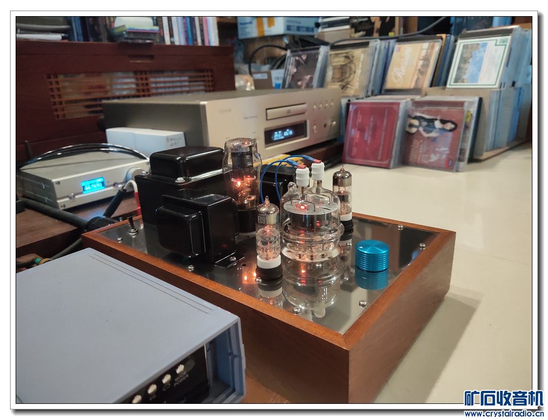

筛选其中放大倍数(U值)50~100倍的优良产品,进行相应优化,推动一些3~4瓦的小功率单端,性价比高,声音也各具特色,有令人欣喜的表现。
图中FU32小单端,功率管FU32是标准接法,且负压只有20~25V左右,容易推动;搭配高灵敏度音箱,U值40~100倍的前级管子均能推动得比较耐听。
而6P12P小单端,由于功率管6P12P是三极管接法,负压会到35~40V左右,则用U值70~100倍的前级管子,能推动得比较满意。

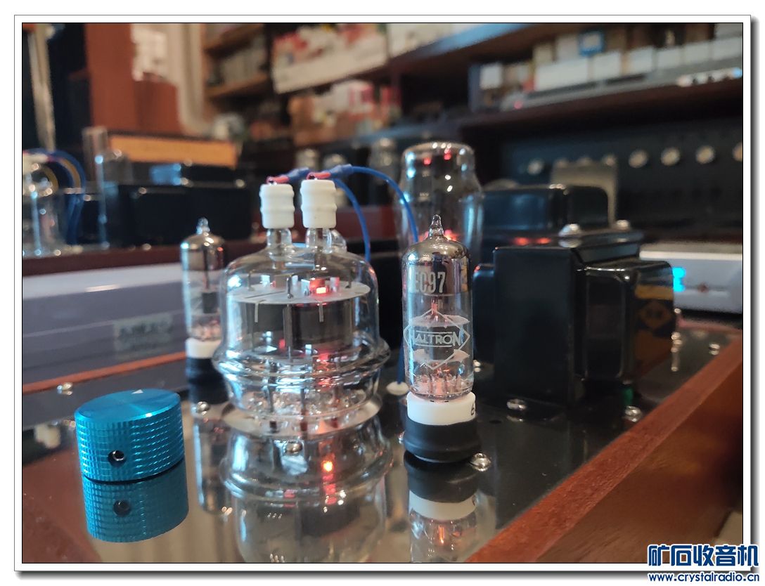

与PC/EC92相仿的,还有一款PC/EC97,性能及声音表现同样不错的。
单三极管,U值同样有60~70倍,跨导则比PC/EC92、EF91还高一倍有多--13mA/V。
就是一款典型的被忽略了的好管子。
怎么可能浪费?同样制作了转换座,用上了:
先用于FU32小单端。65倍左右的放大,与FU32更为适配。
经过聆听、对比,素质还是比较满意的:
好管子很多。
耐心发掘、下点功夫在外围电路的设计及音乐表现的调校上,会发觉很多遗珠式好胆管。
先扯到这。后面有机会再慢慢分享一些冷门管子。
