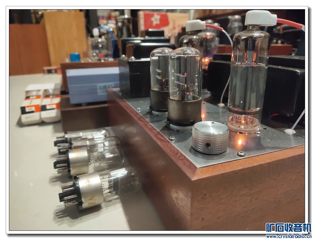

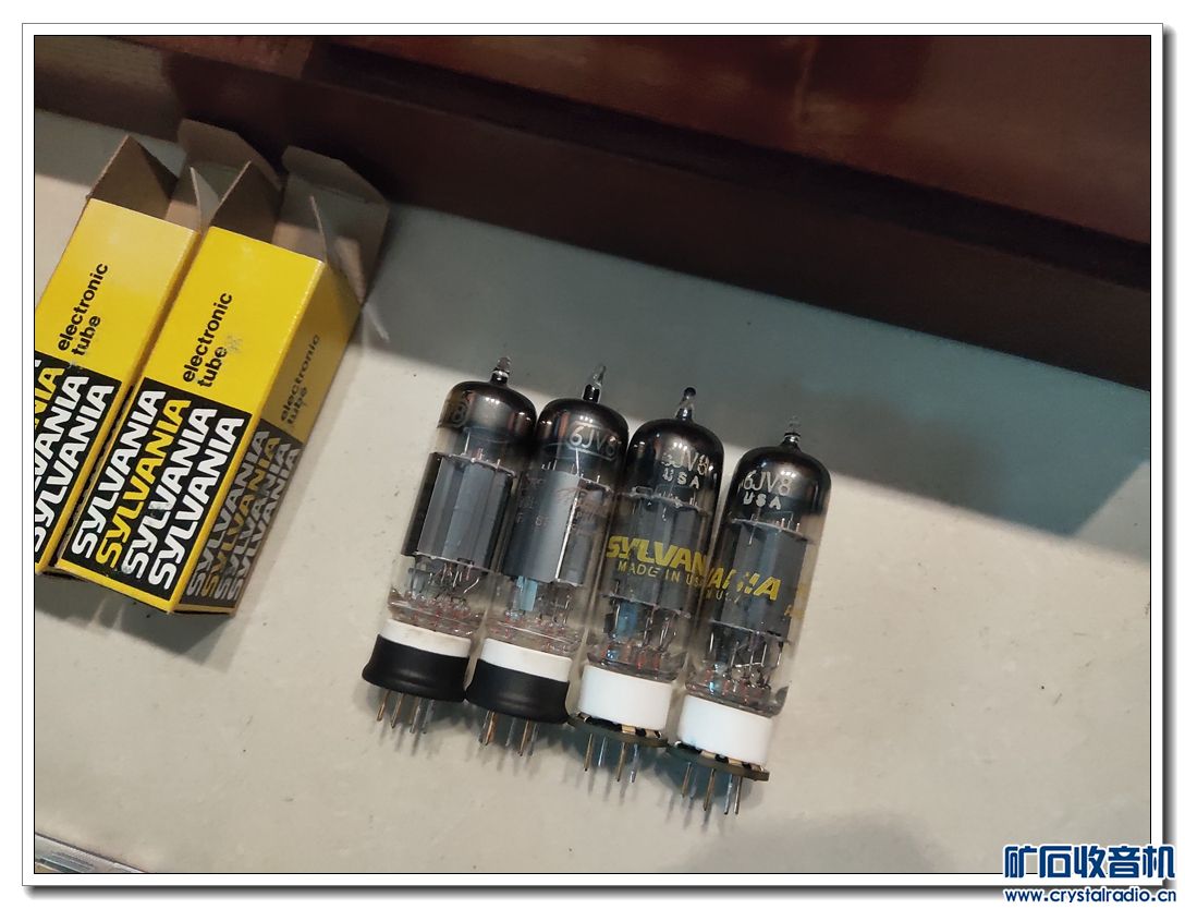

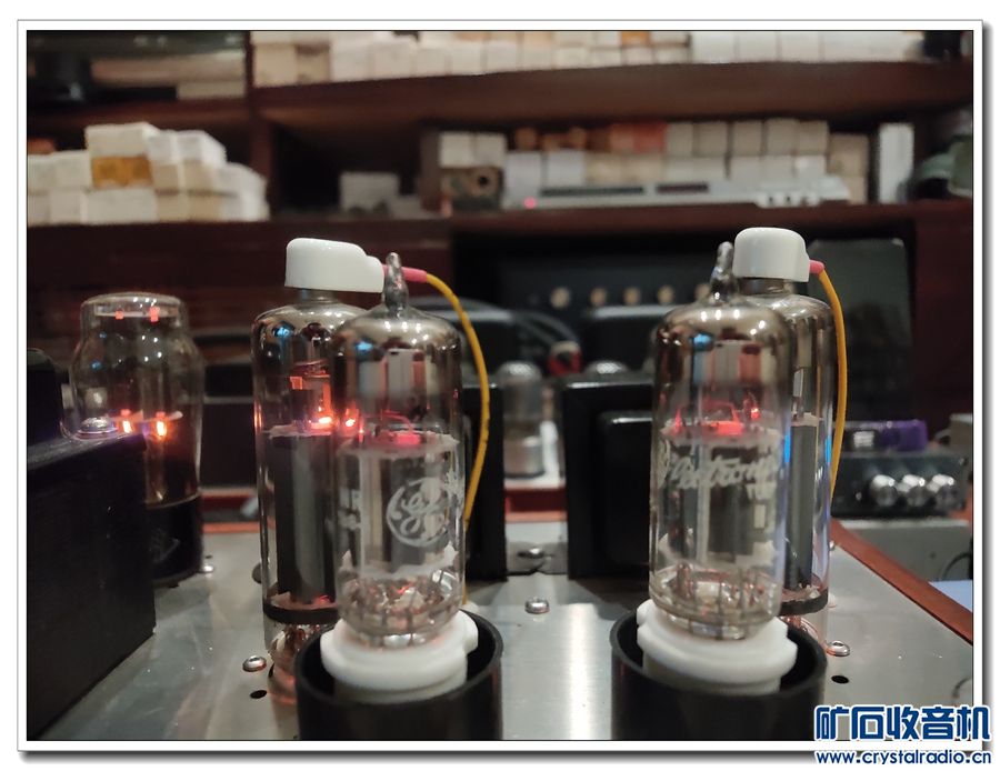

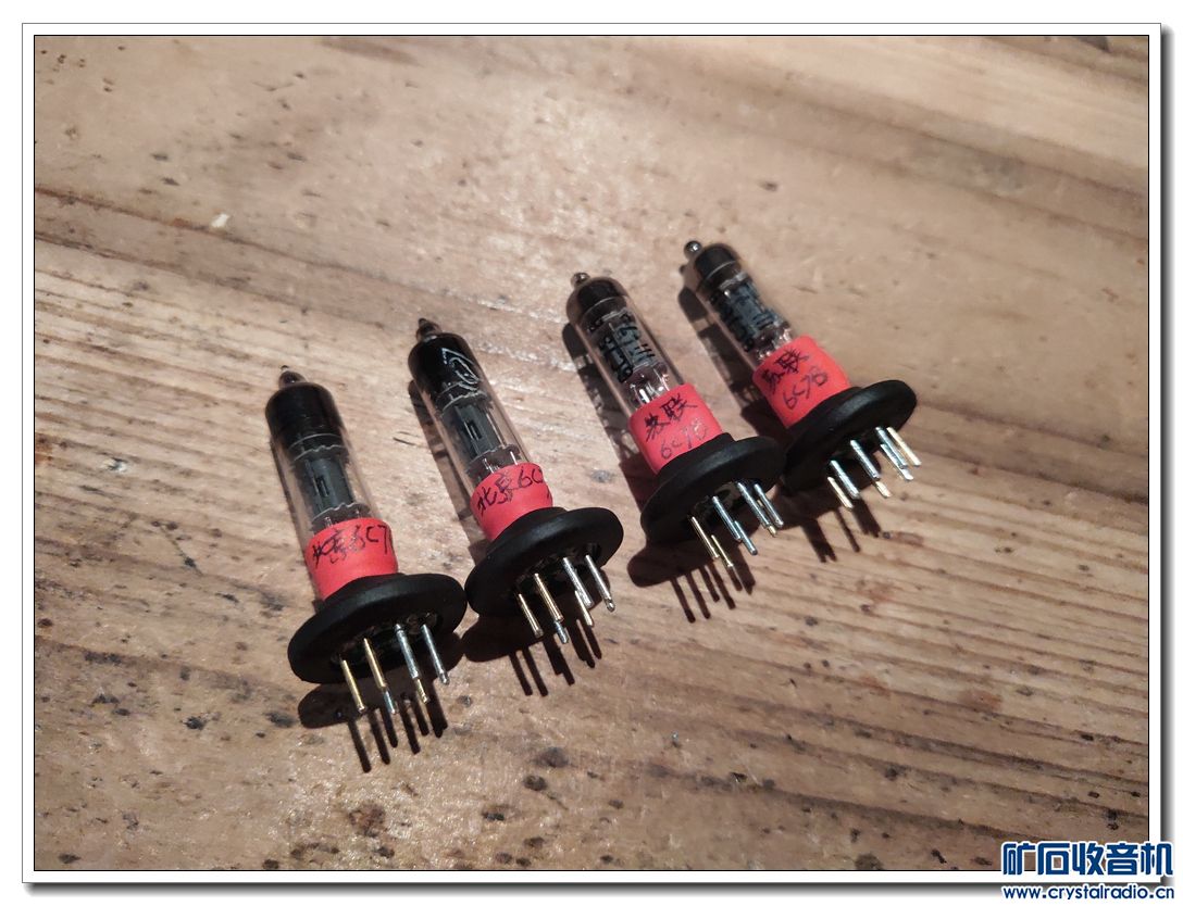

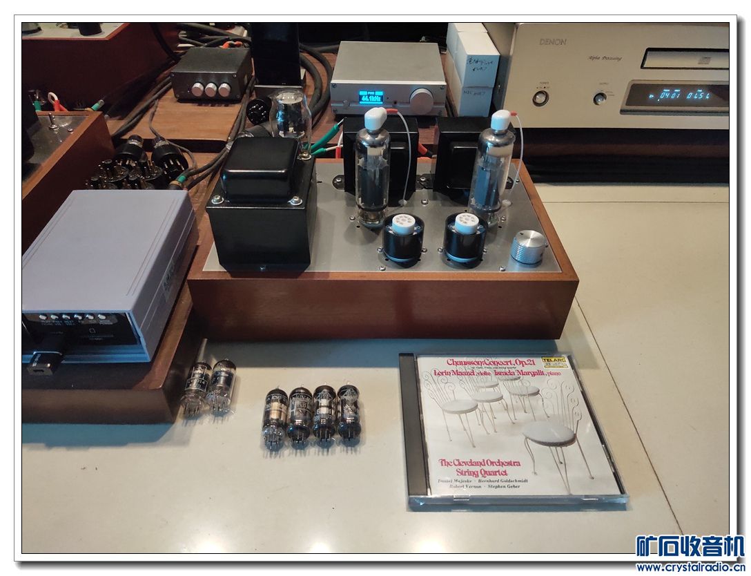

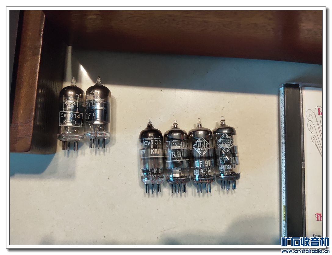

新春期间淘了几只结构比较少见EF91。主要看中其声音表现比较好。
假期结束后回来,刚好到货:

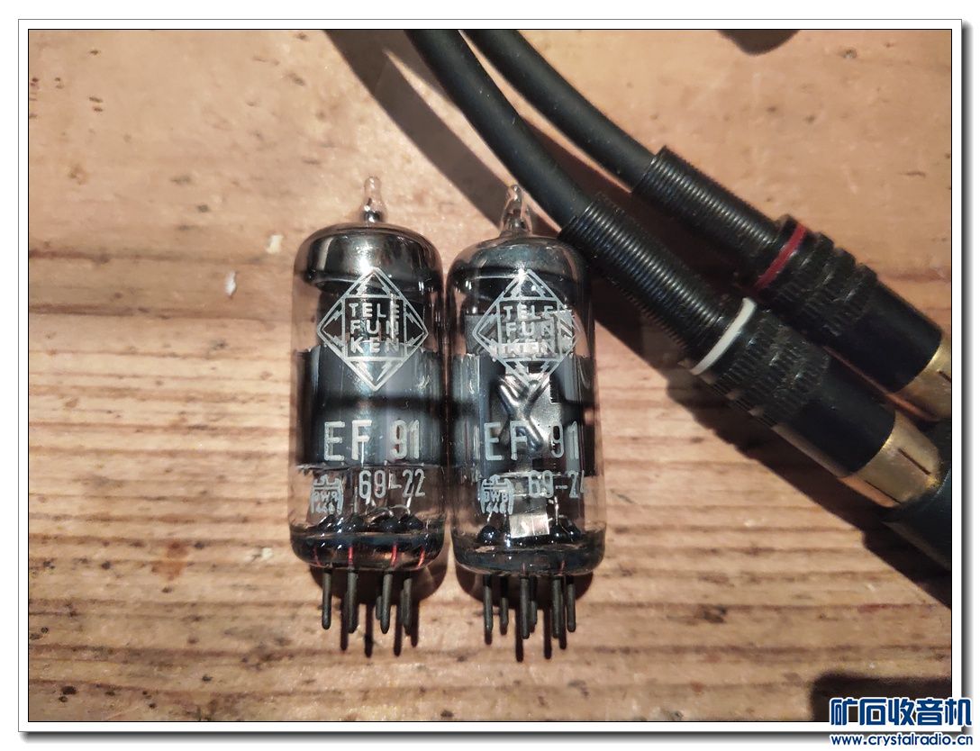

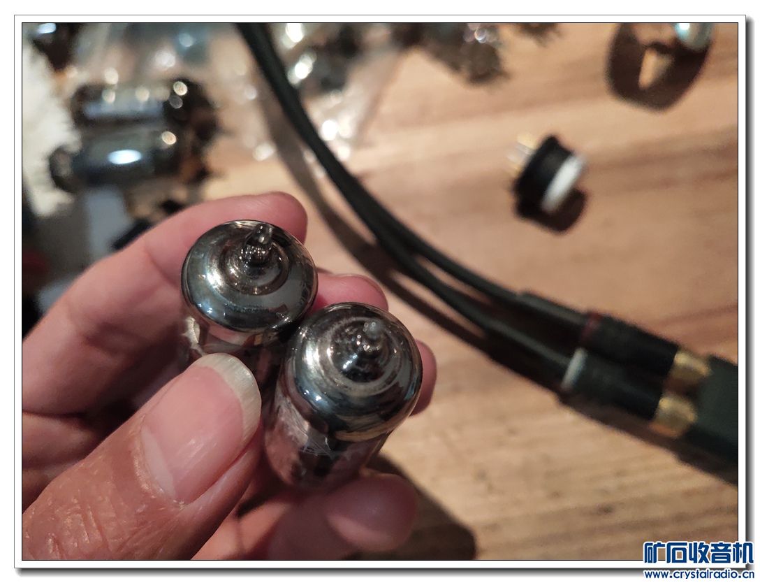

原因是年前无意发现的一款德律风根牌子的EF91(上图中右边两只),结构及材料与手头的十来款同型管子明显不同。但德律风根本身没有生产过这个结构和材料的管子,底部也没有德根特有的菱形标志;并且这十几年来市面上也很少见。好奇其声音表现,拿了回来聆听对比。
经过实际聆听,声音表现亦独具特色,就留意着了。再传两张当时拍下的图片:
新春期间再找到两只,其中一只结构、材料完全相同但没标牌子(只标了英国军用编号);另一只结构非常接近,只有少量细节不同,标注的是英国GEC工厂生产(上图中并排4只中左边两只)。
前天翻出手头的同型管子,翻出两只结构与GEC基本一致,是英国宝马牌(BRIMAR)。
现在基本可以确定德律风根这款EF91,大概率是英国GEC或宝马厂代工生产。
关于同型号胆管的声音区别,一些朋友可能认为是玄学。而在我和朋友这边,连不玩音响、不怎么听音乐的家属或朋友,都听得。这点就先不展开了,各抒已见、各取所需即可。
先到此,请用茶:

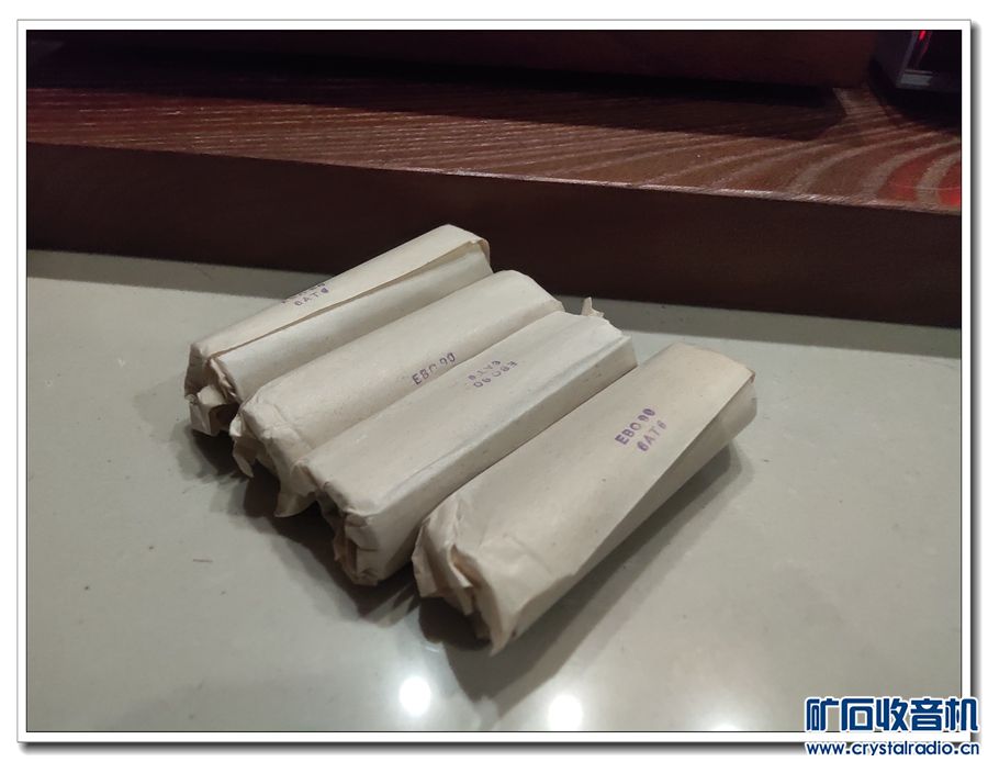

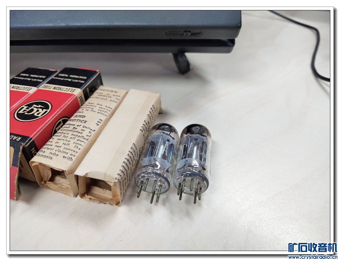

U值70倍左右、适用于音频前级放大的冷门三极管还有不少的,比如同样小7脚的有6AT6/ebc90、6AQ6等:
上述都是双二极管+单三极管的复合管,封装在同一个玻璃管子里,五六十代主要用作收音机的检波、中放。

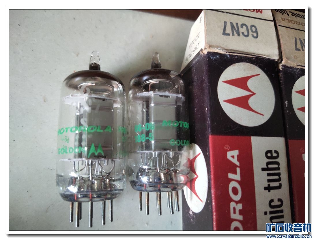

复合管里还有小9脚的,包括6CN7、6AW8、6JV8等。
其中6CN7是双二极管+单三极管;6AW8、6JV8是单五极管+单三极管:
这些复合管基本是上世纪中期的产品,多数用于电台或通讯的检波、低中放。但由于其中的三极管特性符合电压放大要求且U值较高,潜质较好。经过针对的性外围电路、工作点设计,并进行到位的声音调校,能出来较好的综合音质表现,综合性价比较高。

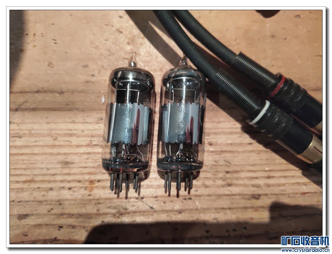

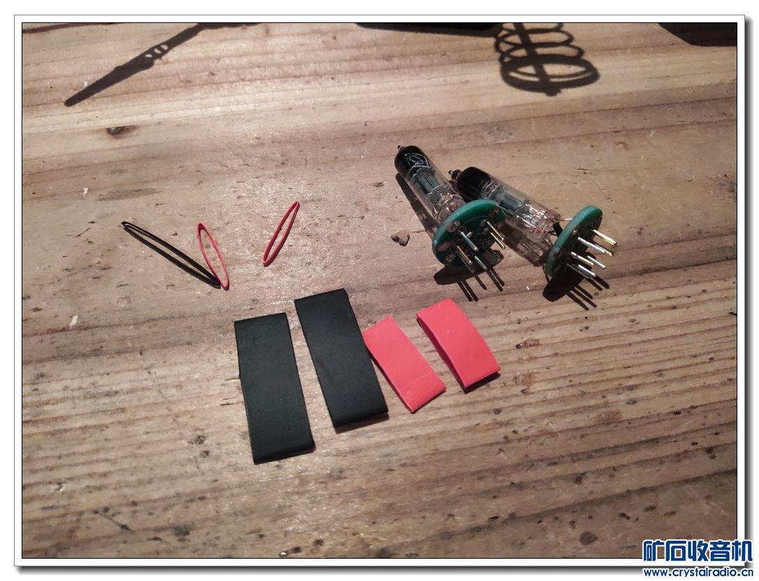

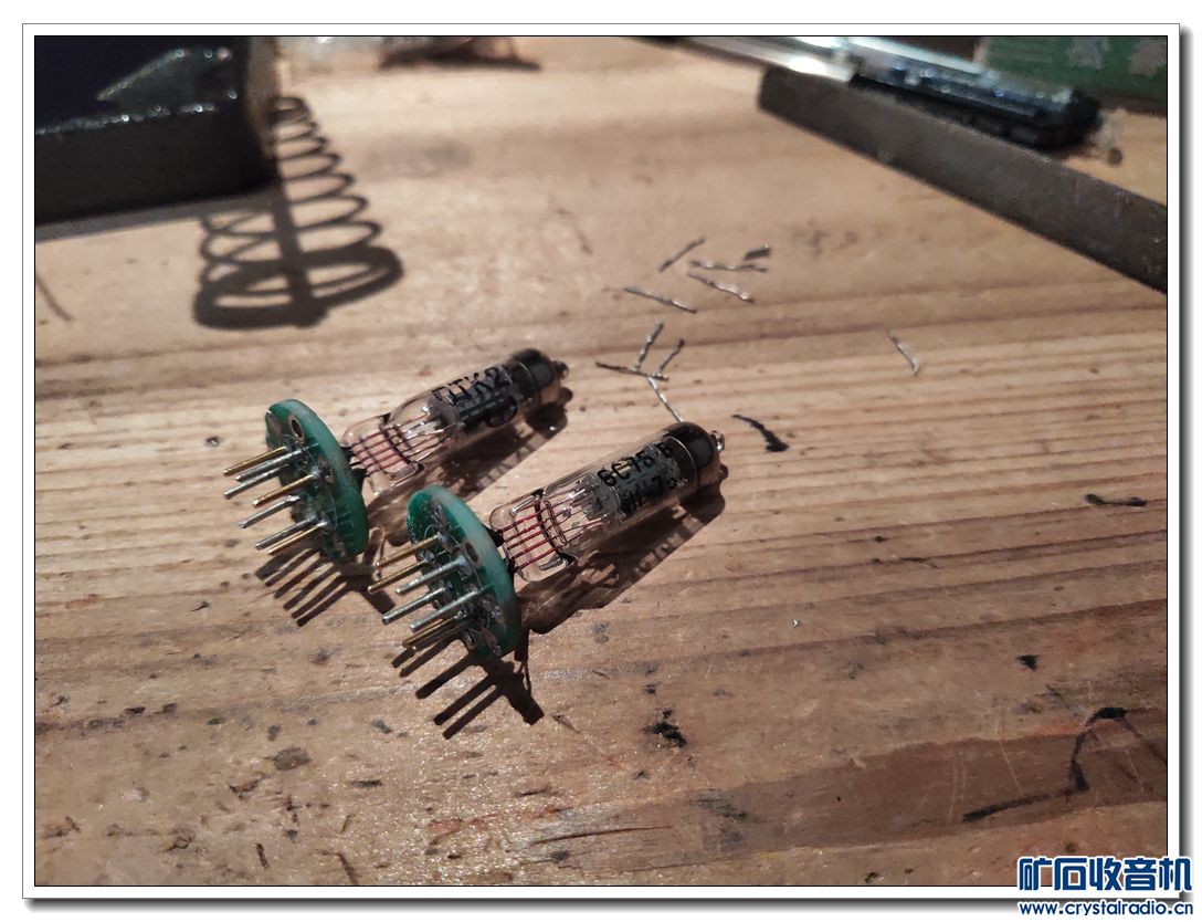

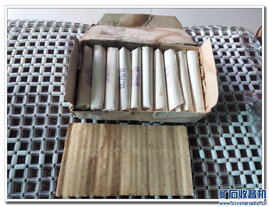

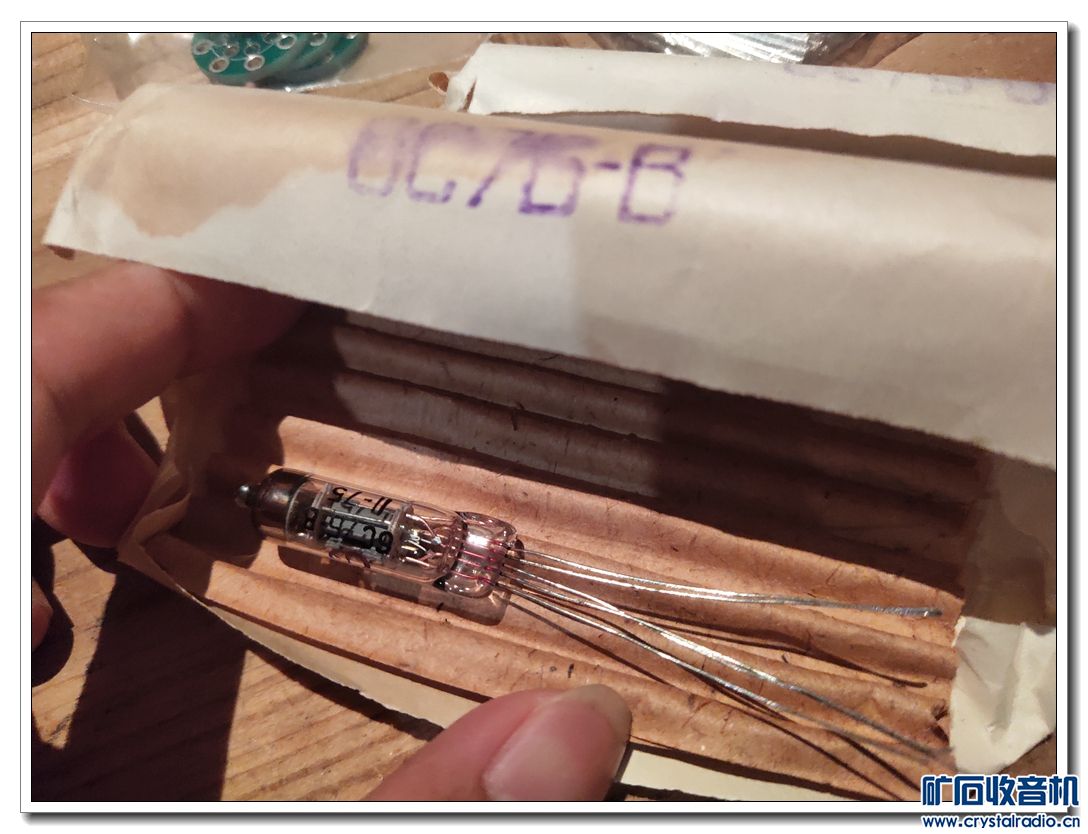

U值60~70倍左右的管子,还有一种比较特殊的微型胆管--铅笔大小,且是软线引脚的。比如6C7B(苏联型号是6C76B)。
由于身板细小,我们称之为“铅笔管”。
这两款“铅笔管”U值有65左右,低内阴而跨导较高,与后面功率管的匹配兼容性较好,可玩性挺不错的。
也都制作了转换座用上了,适当调校外围电路及工作点后,总体声音表现挺好的。
上面是苏联6C76B,苏联这款管子的引脚是横向排列的,管子底部玻璃是扁平的,上面压制有一个箭头用于识别引脚方向。
下面是北京6C7B,北京整个管子都是圆形的,引脚不规则,细看之下管底有一个压痕用于识别引脚。
两款管子的引脚识别符号都不明显,刚接触时找老半天。

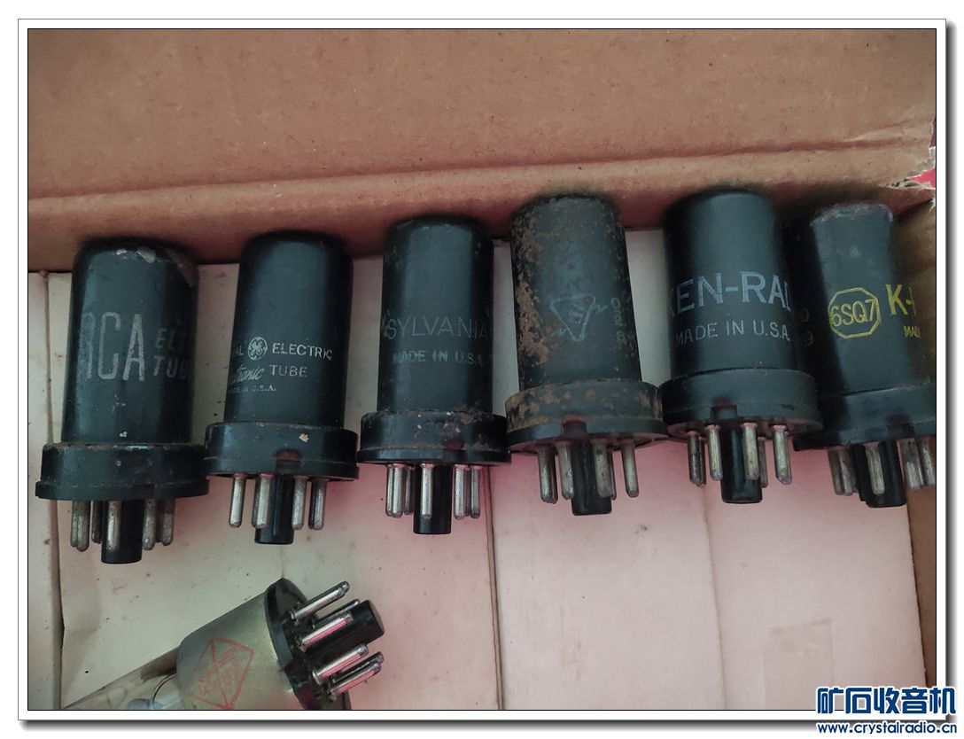

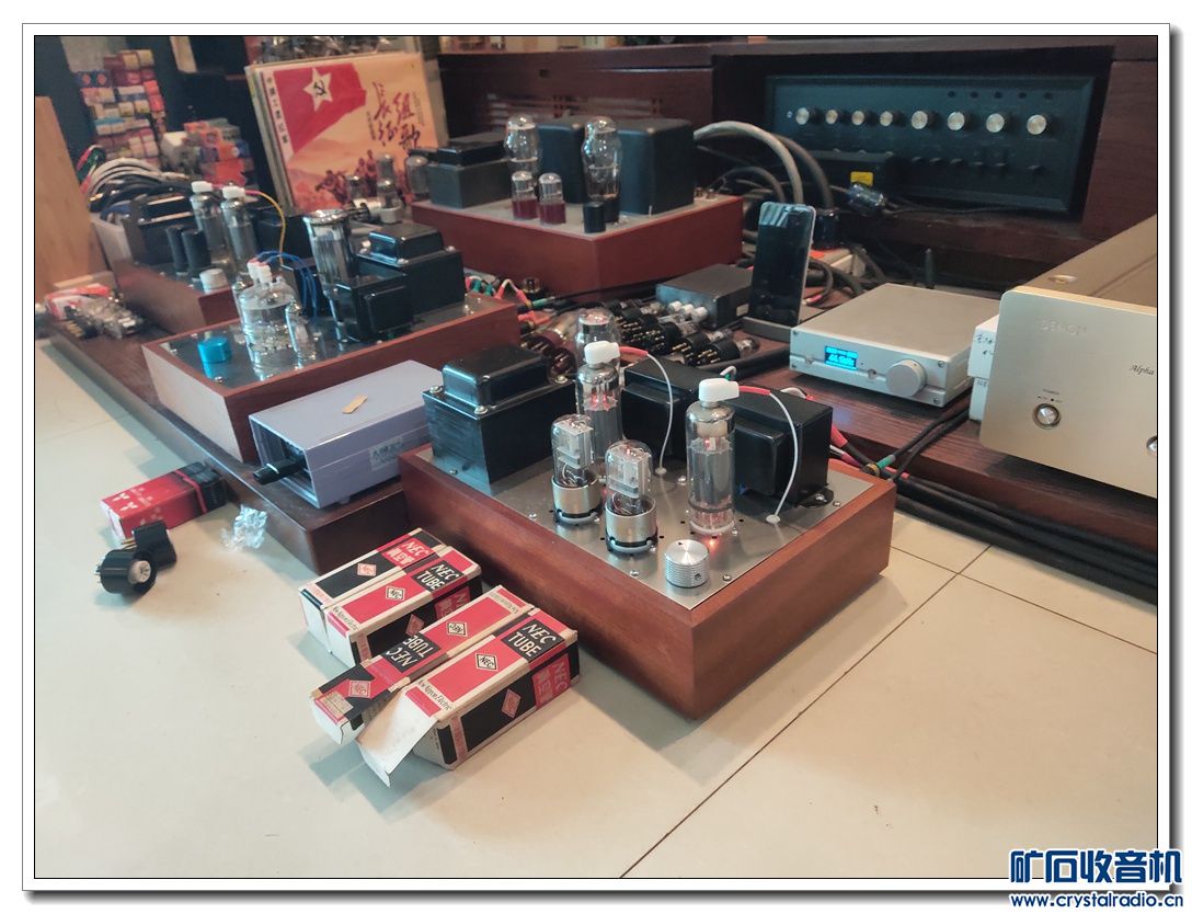

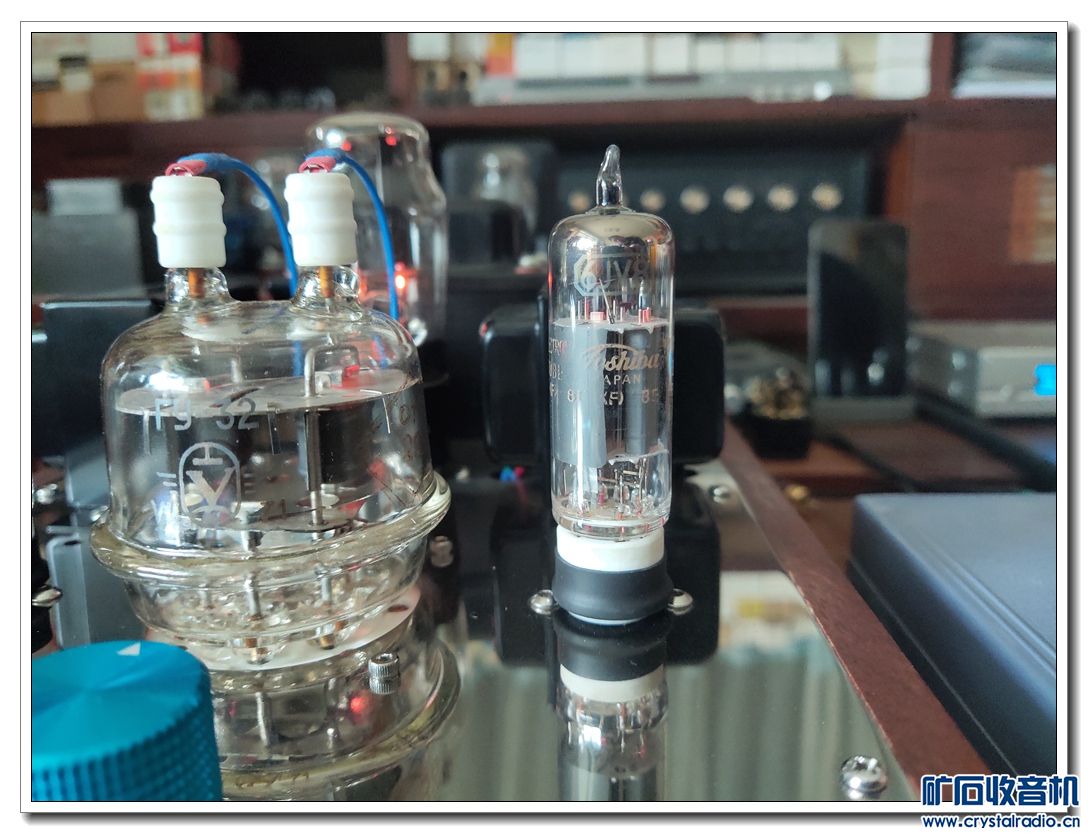

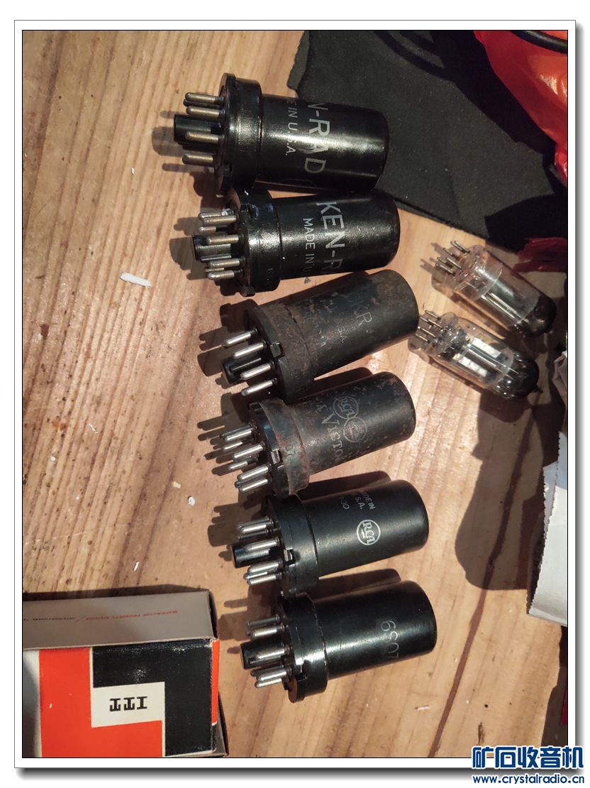

最近垃圾堆里淘到的几款6SQ7。
上世纪50年代的产品,结构及用途之前提过--双二极管+单三极管复合封装,最初用于电台的检波、中放。
由于其三极管U值有100(即100倍电压放大),且参数也适合用音频信号电压放大,经过针对性的外围电路与工作点设计、制作后,就适用于一些小单端胆机的前级放大了。
图中我5年前开发出来的这款6P12P小单端,三极管接法输出功率3.5瓦,我电路设计就是默认采用6SQ7作一级放大的。调校之后,声音表现还行。
到位的器材、音响系统,对部件的变化是敏感的。

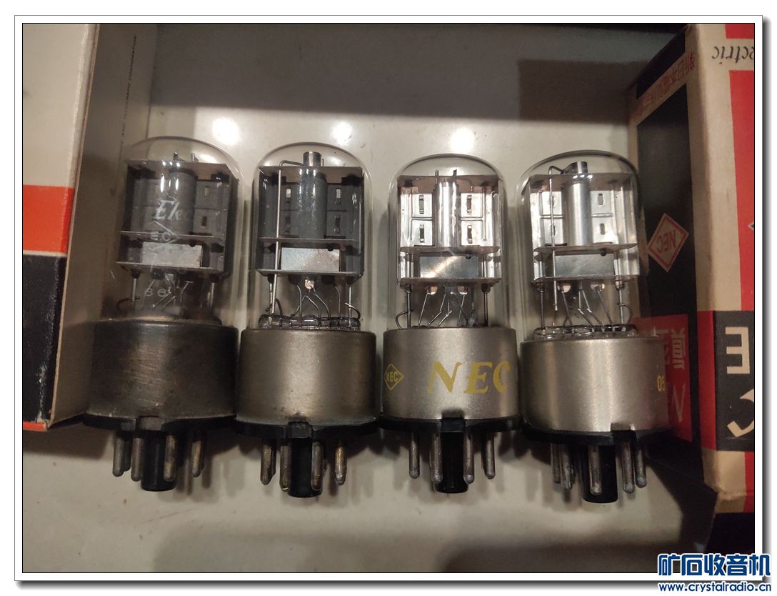

NEC两款6SQ7,由于屏极材料不同,一款灰屏、一款银屏,声音表现也有差异。
好奇nec两款不同屏极的声音表现,昨晚专门详细对比了。灰屏更为内敛、清澈些,总体显得细腻一些。银屏与ITT接近,都是比较饱满的类型; 但ITT相对又更活跃、明亮些。
声底差不多,乐感不错,都比较耐听。
美帝的几款黑铁管也各有特色,另文再表。
请用茶。
