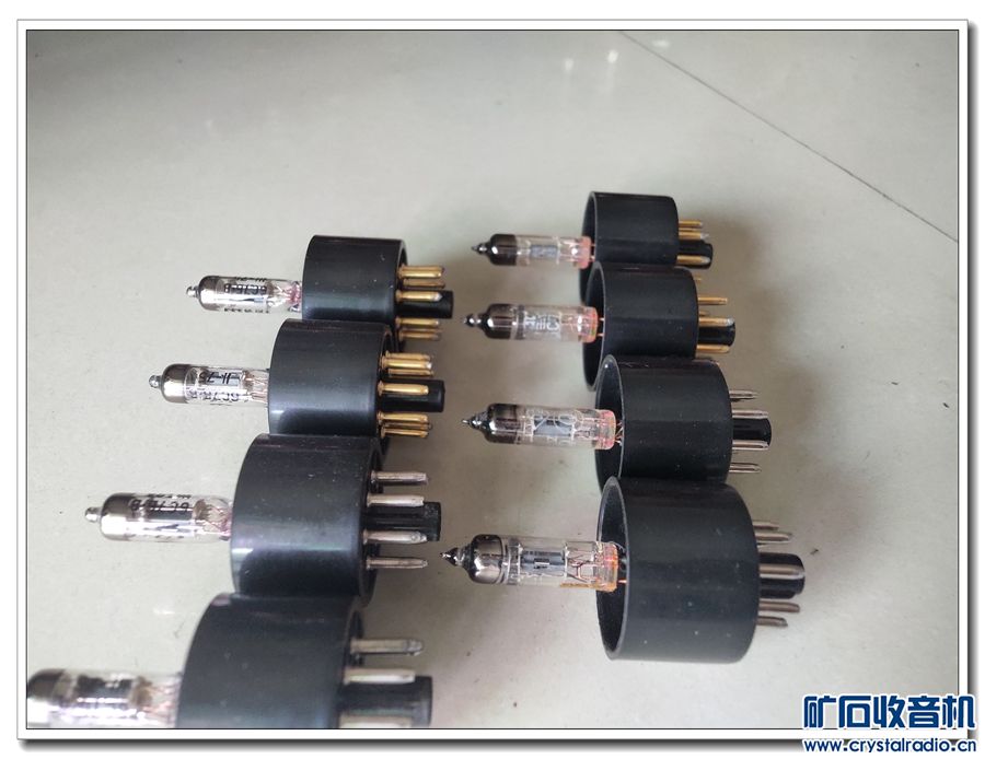

国产的这些古董老胆管用好了声音还是不错的。尤其早期上海、南京、电工等。可喜的是近年国产生产的胆管之中,亦有一些精品级别的产品。
上机使用的是1960年的老南京,管座上打的是“试用”字样。
南京早期打的“试用”字眼;正式生产打“二级”或“②”。都是二级管,即民用的意思。民用级胆管,在其他厂商上打大写的“M”,民字的拼音缩写

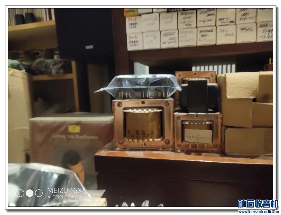

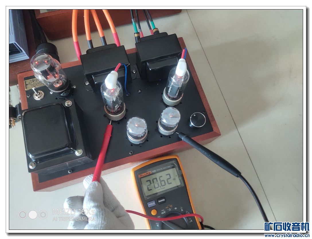

 楼主| 发表于 2024-4-28 11:13:06 | 显示全部楼层
小小超人胆 发表于 2024-4-27 09:54
6P13单端地滩了一下,用了输出牛5·2K,4·5K的,8R负载1K正弦波输出达8·7V和8·6V约9W。
超人兄效率够高哈。

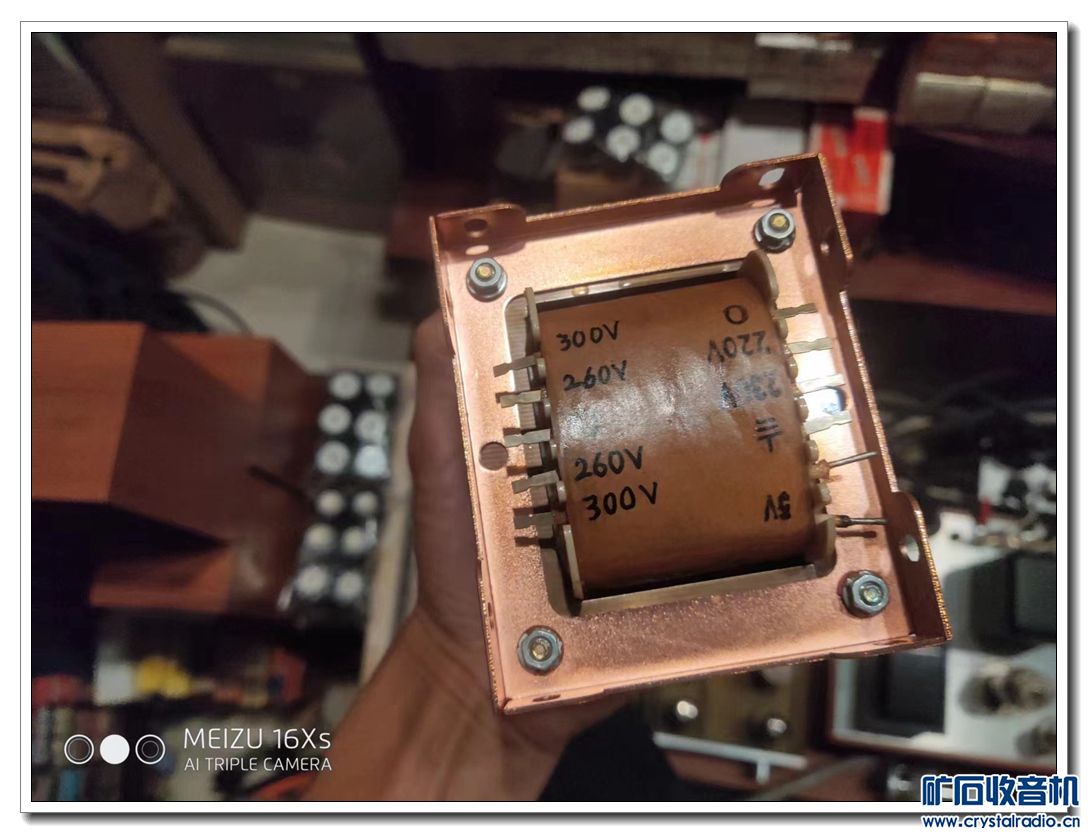

9W太保守了,浪费了6p13那一大片屏极金属板。以我做出来已经在用的这台而言,三极管接法用110瓦电牛、5Z4P整流情况下,屏耗有15瓦左右,实际测试有效输出接近4瓦。
若使用大一些的电牛(比如150~180瓦、双300V左右),实际测试有效输出估计能有5瓦左右。如果使用硅整流,实际功率还会再提升。
以上是某次测得的工作点。
阴极负压20.62、电阻340,屏压241.9;且这是在市电比抽头偏低(市电226.7V、接于电源牛230V抽头)情况下,屏耗已有14.67瓦。预计市电在230V时,屏耗会到15瓦左右。
声音表现还行,来听过的乐友,包括一些演奏乐器的朋友,评价也还不错。
截图提到双300V大功率电源牛,其实几年前开发6p12时,本来备了185瓦双300V电源牛及10W输出牛的--当时对6p12/13的想法是超屏耗到5~6瓦左右使用。
可惜定制的机箱多次被放飞机,最终方案搁置,转用110瓦双260V套牛。
这套英式套牛2019年就定制好的方案,闲置至今。不知不觉5年左右了。
以后再机会还是会再折腾这个大功率方案的。放着始终太浪费。加上手头有用料及身板更大的6N36C,输出6瓦会比较轻松,有折腾的潜质:
目前机缘未到。
另外由于几款小单端用着满意,一时也懒得再去超屏耗、换方案重头再来的折腾了。
先到此。请用茶。

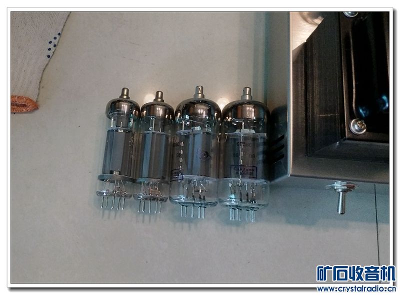

上面提到6N36C,是苏联的产品、型号,与6P12P同型管,可直接代换。但苏联这款产品的用料、规格、身板都比常见的6P12P及国外同型管(EL500、504)明显大出一圈,重量也重了不少,整个屏耗,也很可能更大。
苏联6N36C目前有两个厂商的品牌,除了上述发过的那款外,还有以下这个牌子的:
几年前刚拿到手时比较惊讶,专门将它与常规6P12P放在一起对比一下大小给大家看。
如下,一目了然:

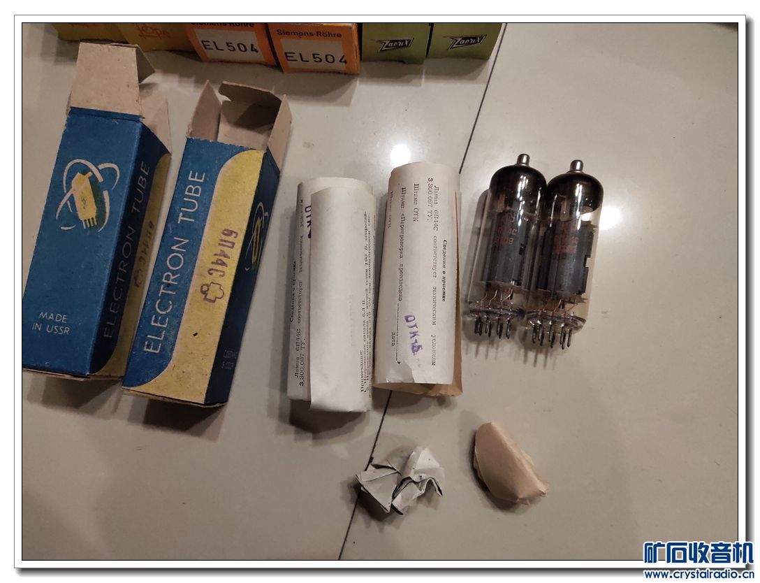

苏联本身也有与6P12P/EL500同样大小的同型管,型号是6N44C,也拿了一些收藏、使用。
如下:

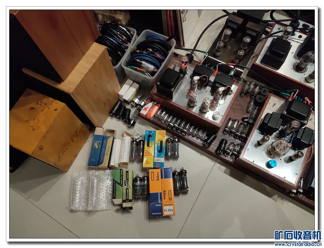

之前还在兄弟论坛专门进行过几款国内外6P12P同型胆管的声音对比,拍了相关照片。
发上来大家参照下:
