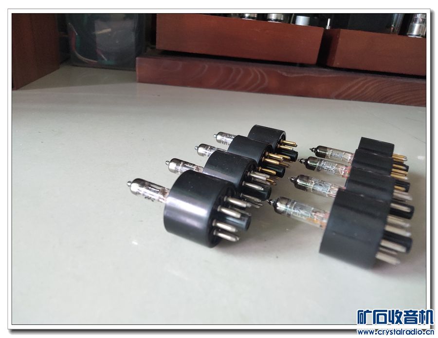

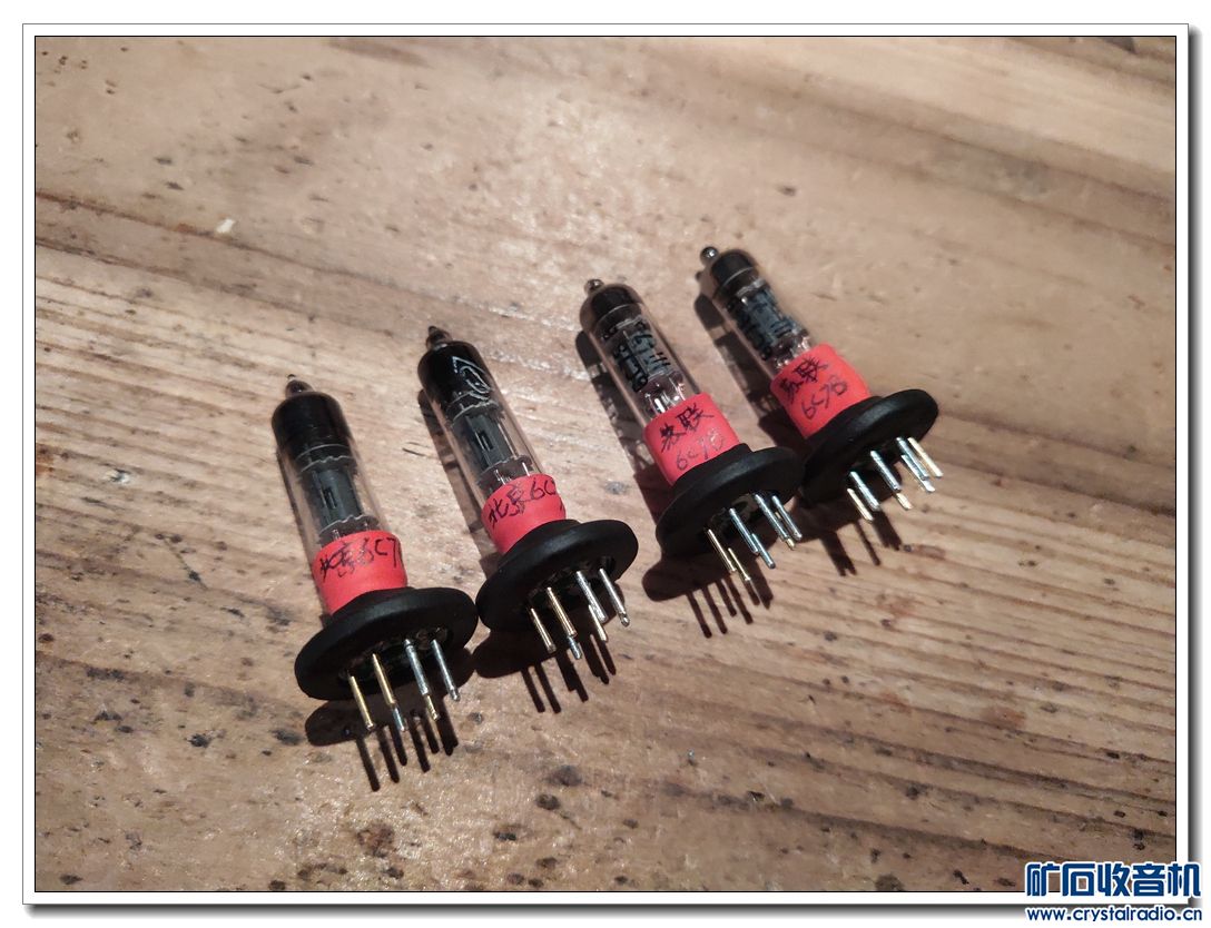

是的。不少电子管收音机时代所用的检波、中放管子,不但用于收音优秀;用在音频上,针对性的设计外围电路、用心调校下,声音表现都挺不错的。
除了前面接到的EC92、EF97,还有6AV6、6AT6、6AQ6、6CN7、ECH84、6SQ7等等,都是优秀的检波、中放管子,用作音频也都不错的。
也一并制作转换座用作音频使用了,表现满意。

是用一种电路功放采用转换板使用不同管子的用法吗?

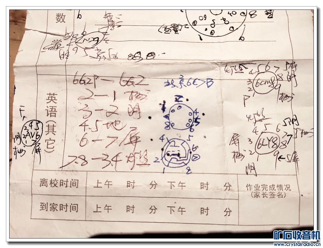

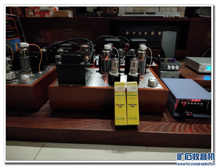

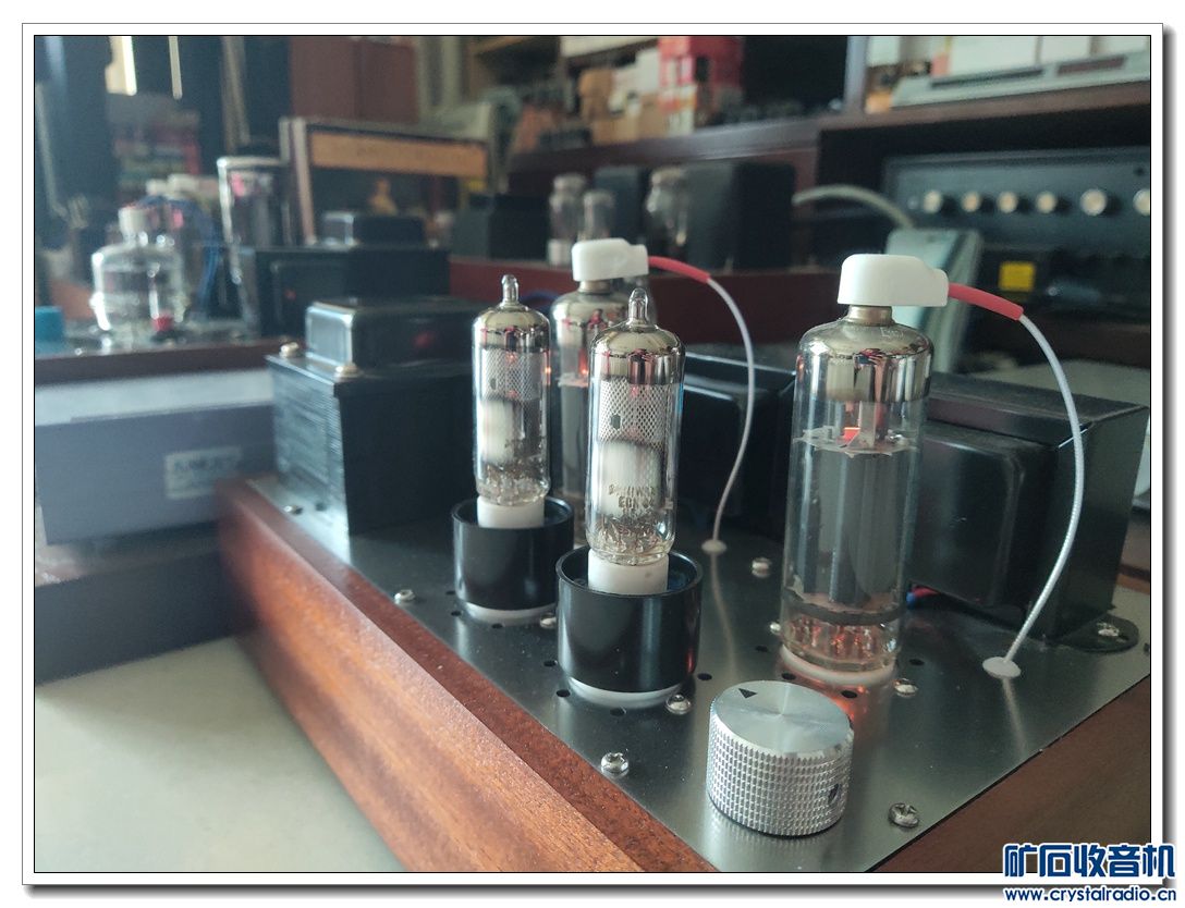

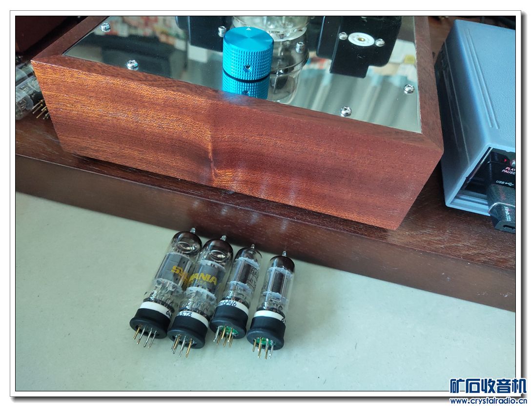

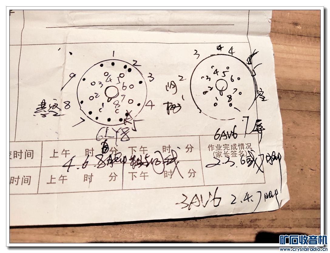

是通过转换座使用,但电路是否相同,要看什么样的管子而定。特性相近的可以使用同样的电路和工作点,差别大的就需要适当调整外围电路及工作点了。
具体的差别,还需要参照后级功率管的特性,要根据整个方案的搭配进行考虑;并不是所有管子都适用。
有个词语叫“一专多能”,一个电路一般只适宜“专”于一个类型的管子,精准的外电电路及工作点,才能发挥管子最大潜力。

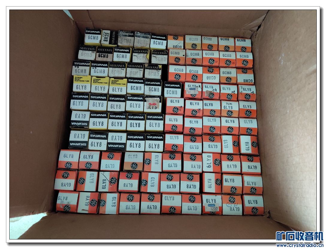

比如我6p12原始设计是使用6SQ7推动的,那么6AV6、6AT6、6AQ6、6CN7等等,就属于同一类型的管子,都是二-三极管复合管子,都用于电台的检测波中放,特性参数都相近。
在此基础上,筛选出总体特性相近的一些其他型号,进行兼容,也“能”出来不错的声音表现。
比如6LY8、6KT8、6CM8、6JV8等,都是三-五极管复合管,用途及特性也接近。
再有一类高跨导低内阴的三极管,声音潜质也是不错的。
比如EC92、EC97、6C7B、6C32B、6C34B等等,都是振荡、中放管子,对输入信号的反应灵敏度较高,外围电路及声音调校到位的话,声音表现也挺不错的。
这几款管子的引脚、大小差别较大,要下点功夫制作转换座。
其中6C某B系列不是身板很小(俗称“铅笔管”),且还是软线引脚,更是处于被商家、烧友、用户们忽略的最底层。
好处么,当然就是性价比了--由于被忽略,价格比较实惠,甚至白菜价。
诸如此类,还是有一些不错的冷门管子可以发掘使用的。
这些管子通过用心设计、制作转换座,结合音乐作品表现下点功夫细致调校电路及工作点,能出来不错的声音表现。只是转换座的设计制作,也是用点心思。经过多番对比,注意合理的走线设计、尽量使用搭棚工艺,声音会更好些。
不过关键还是看各人的调校。尤其是针对乐器乐理、音乐作品表现的声音调校。
指标、参数即使再好,音响器材最终还原的却不是电信号及指标参数,而是音乐,是不同音乐作品的情感或主题。

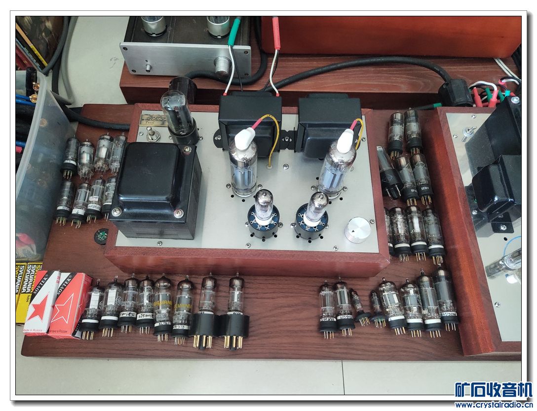

是的,具体那种管子要看电路去选择。
这是我的6J4of6P14(6P15)功放,直接用6V6G加转换座,得到不同音乐韵味的感受。

哈哈,转换座用好的,的确增添很多乐趣。
我目前转换座主要应用于前级。后级没开发使用。
因后级屏流、屏压都比较大,要求更高,并且还涉及不同内阻与变压器的匹配性,等等。

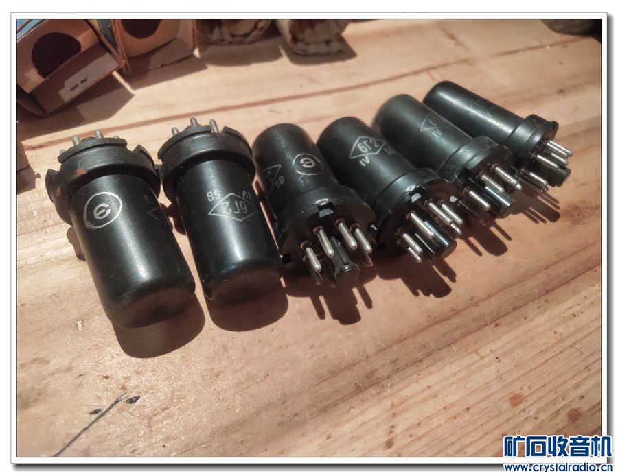

6AV6(6G2、EBC91),是一款双二极管+单三极管复合封装管子。
用途:电子管收音机时代用于检波、中放。
那个年代,收音机产量很大、这类管子也就很常见,基本上那时多数电子管厂商都会生产这款管子。因此目前市面存量也比较大。目前国产的6G2、国外的6AV6、EBC91等,都比较容易找到。是一款暂时性价比还不错、声音表现也较好的实用管子。
相近的还6AT6(ebc90),同样是小7脚,双二极管+单三极管复合管。
唯一区别是三极管的U值,6AV6是100,6AT6则是70;实际运用得当时,区别不太大。
