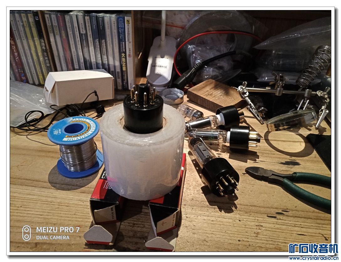

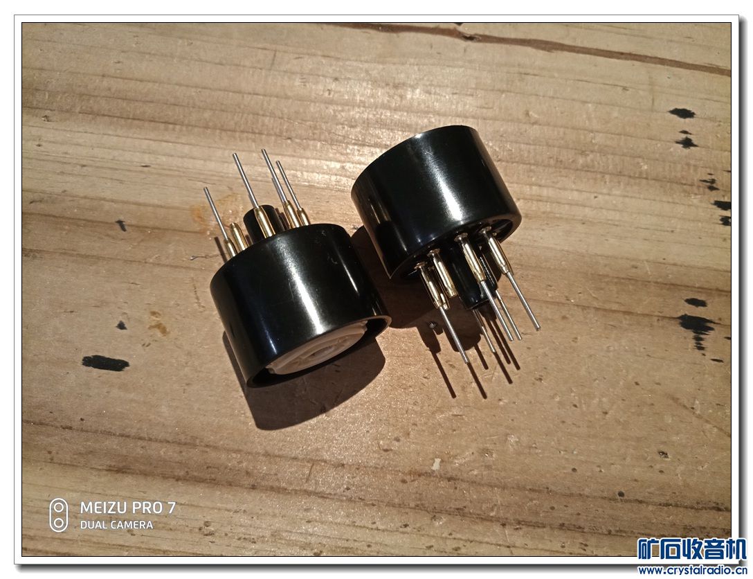

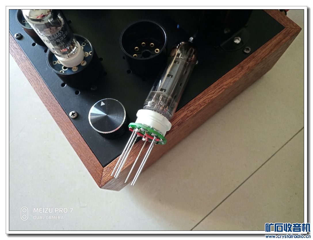

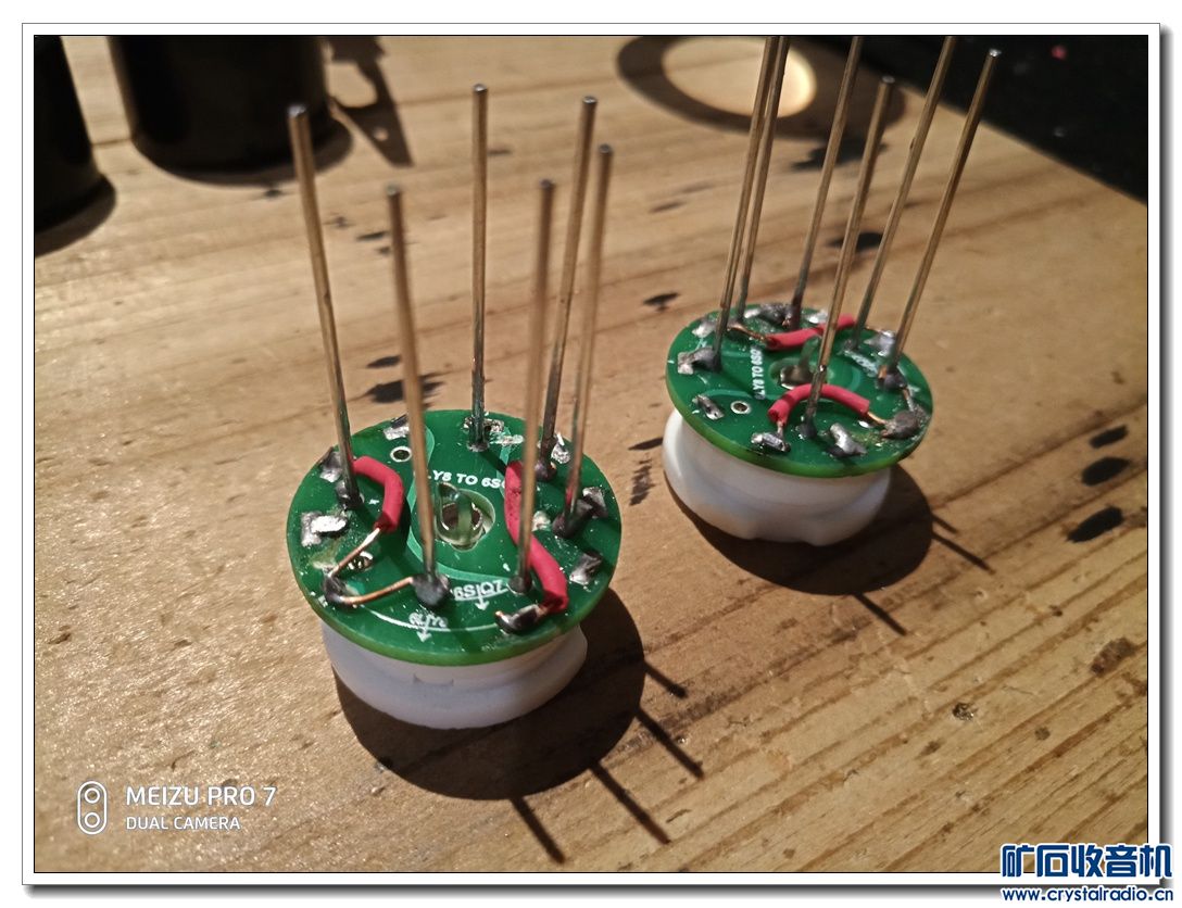

由于工作点适合,另两款冷门管子--6P14/15,也制作转换座一并用上了。
这两款管子结构、参数、用途都相近,都是以前电子管年代收音机、电视机里的伴音功放用管;远不如6P1、6P6P出名,DIY里用的人也不算多。6P14近年由于沾了EL84的光,稍为多些人知道及使用了些,6P15则一直比较冷门。
传几张转换座制作图片:
先上机测试,过关再最后剪脚、焊接:
测试过关。
剪脚、焊接、定型,长期使用:

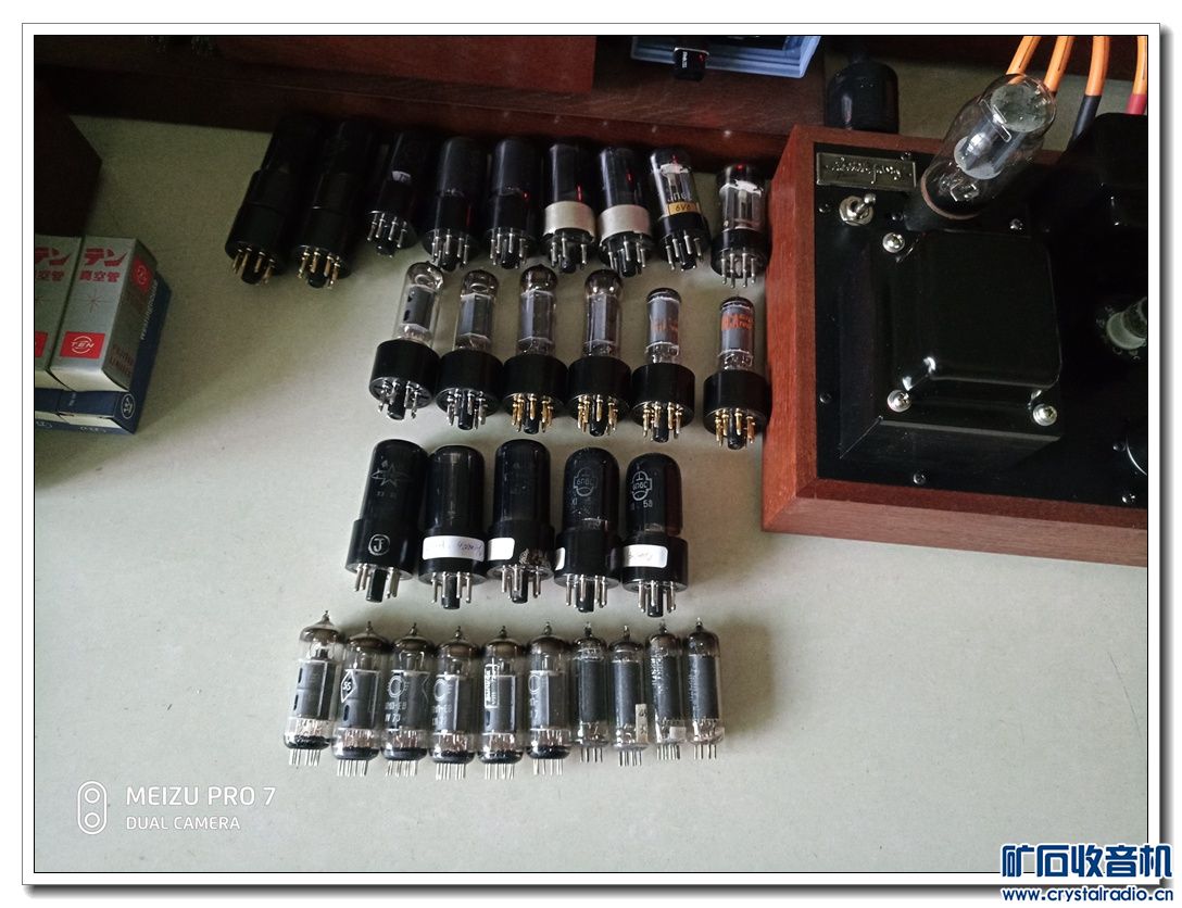

6AQ5(6005),这款冷门管与6P1参数接近,相当于后者的小7脚版。
转换座用上。总体表现也挺不错的。
唯一缺点就是国内没投产这个型号,只能买国外的;且量小,价格也比较贵。相应的配对也困难些--我找几个上批发胆管的拿了十几对,只配对出来4、5对是满意的。

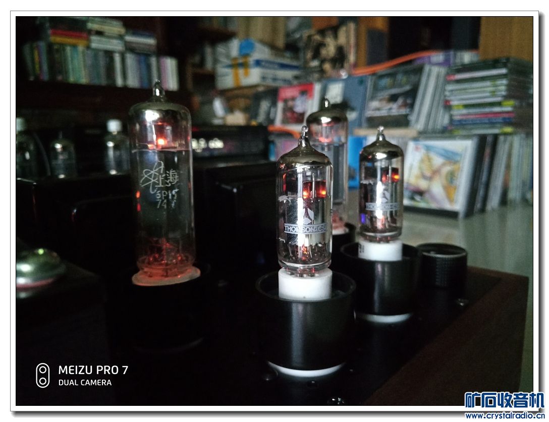

继续冷门管小JJ:
