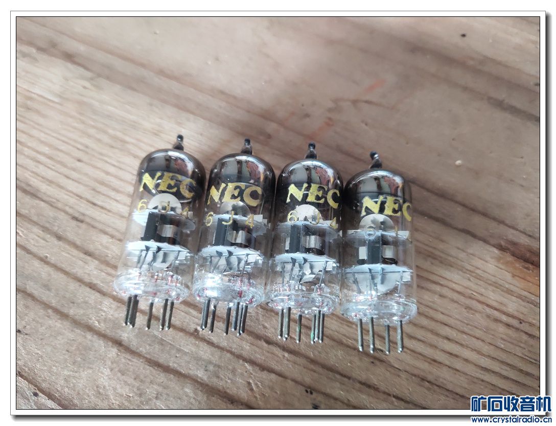

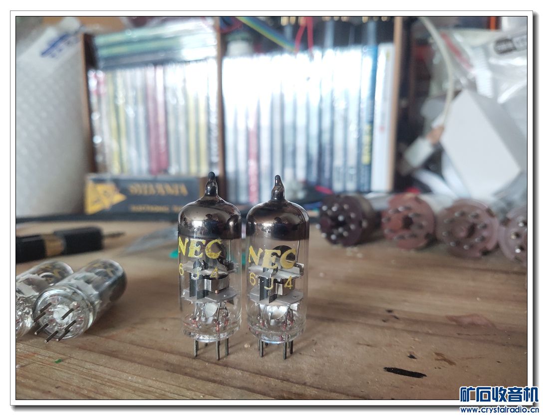

先插一段:

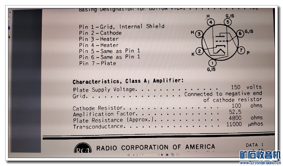

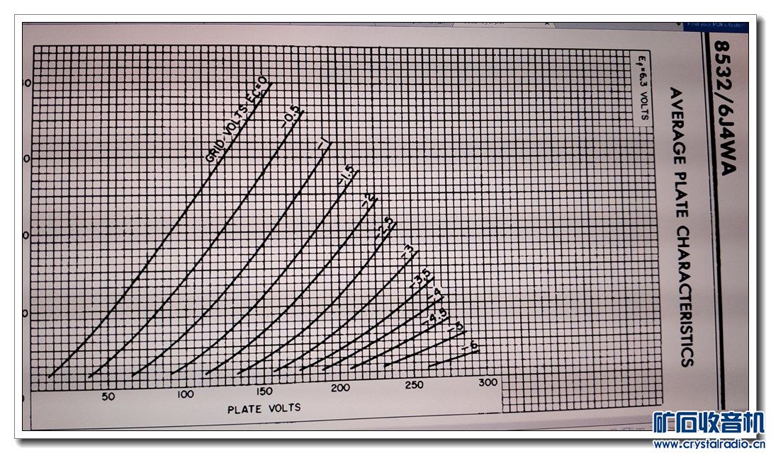

拿了几只NEC 6J4小管子,管身上直接印的6J4,但插入平常使用6J4(6AU6)的胆机却没有声音,与国内6J4不通用?大家有了解这种国外印6J4的胆管资料么?
经胆友兼茶虫东胸帮忙,参数找到了,原来是个三极管。
粗看一眼,参数看着有点接近ECH84的三极管部分。
U值有52.5,FU32小单端上合适,不过由于设计用的是国内6J4、J5(6AU6、6AH6),要制作转换座才能用上了。
先放着吧,有空再研究。

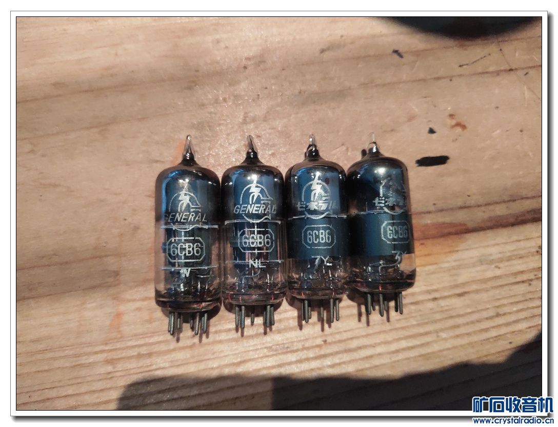

发现一个冷门电子管厂牌:General
做的型号是6CB6、6CB6A。相当于6J5。型号不冷门,以前大量用于收音机上。但此厂牌从未见过。
查了一圈资料,General,小日本收音机品牌。美帝也有这个牌子,生产电视机。都是几十年前老古董了。
估计是其向某个厂商订制的电子管。

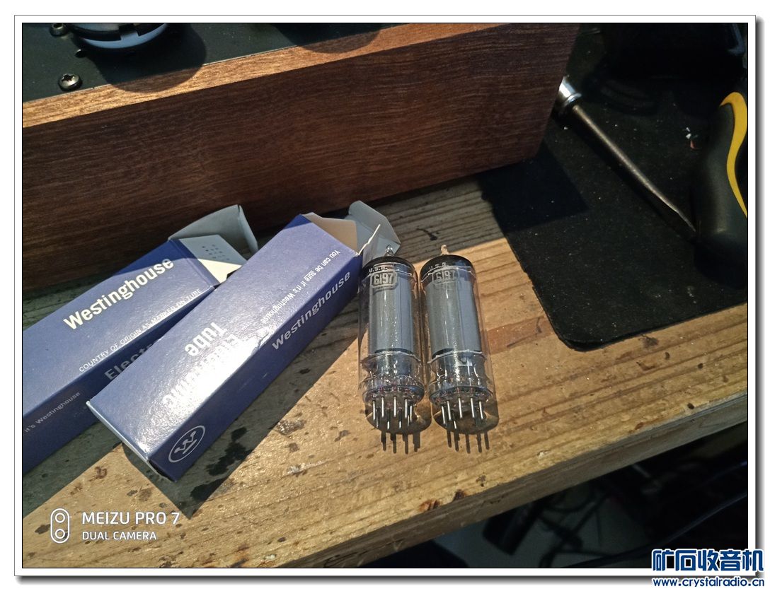

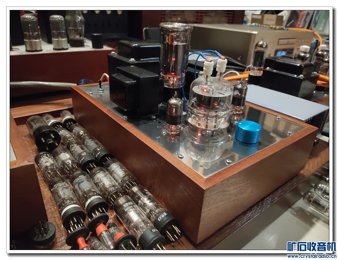

 楼主| 发表于 2024-10-29 12:05:56 | 显示全部楼层
继续。

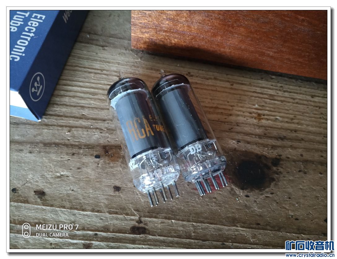

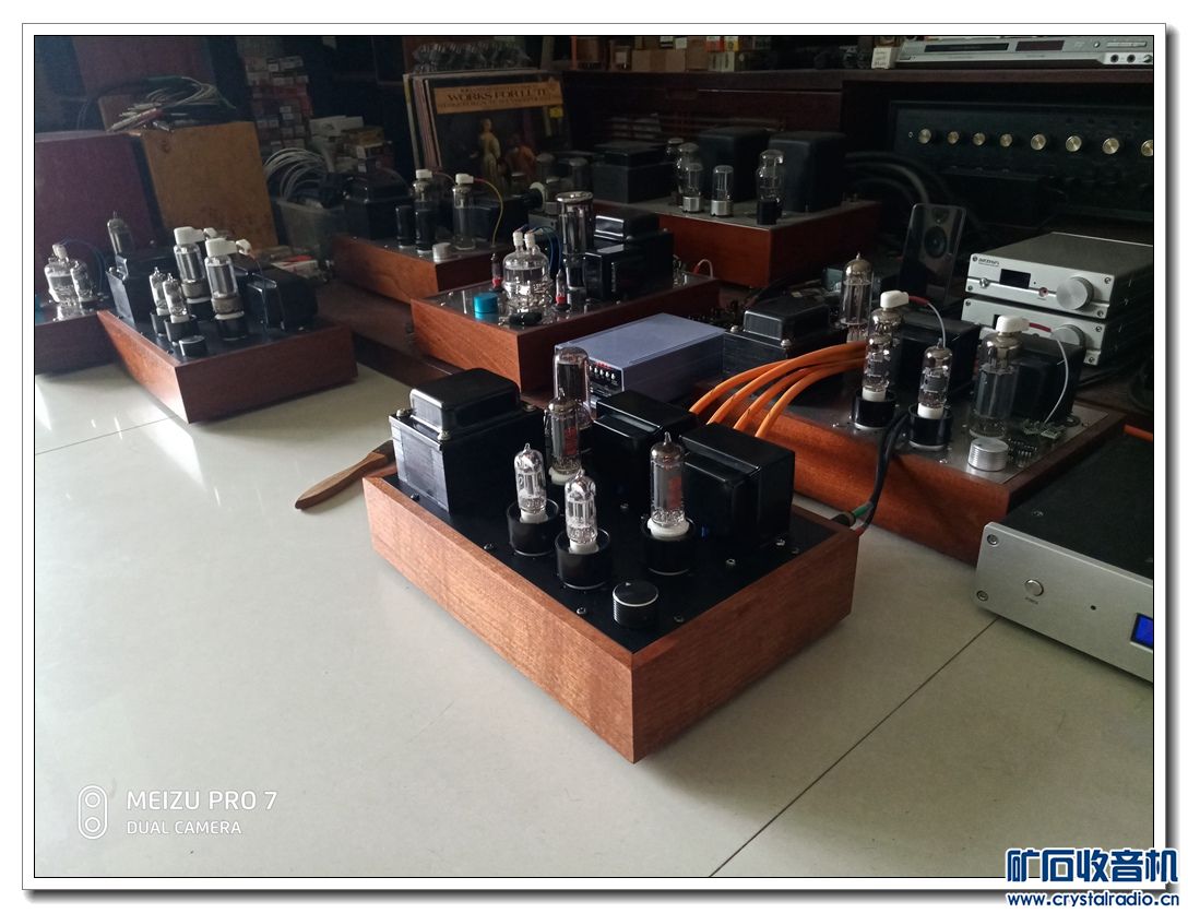

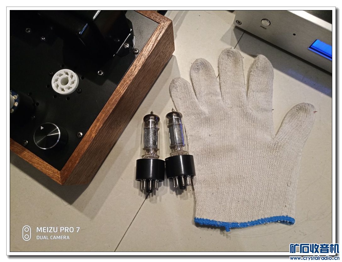

翻出十几对6197。
最近在第二台6P13P上优化电路、工作点,通过将它和6V6用上了。本身的工作点就比较契合,第一台时就想用上,由于当时已经装箱定型、不想再剪断屏线加装插座而延后。这一台得已成事。
6197是6CL6的国外军用版本编号,两款是同型管。
手头暂时只有RCA、西屋、TEN三个厂牌。
印象中这个型号国内没有生产,只能的国外品牌。如果国内有生产,请高手告知,一起对比、聆听,乐趣更多。

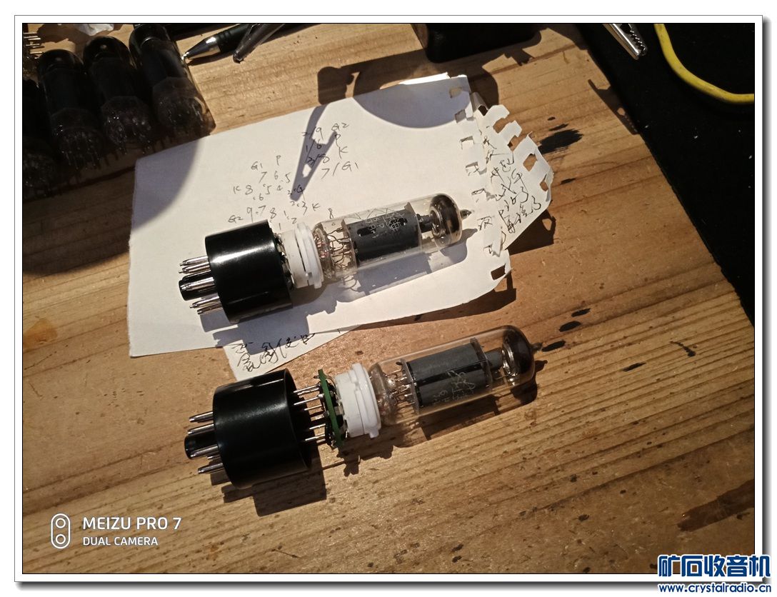

转换座:
6107的参数与EL84相近,出来的声音表现也相近,综合表现挺不错的。搭配全频音箱尤其迷人。
后续有时间再讲下声音表现吧。
先到此,请用过期茶。
下关2006绿盒甲沱。
补充内容 (2024-10-30 17:29):
注:6197及后续6V6、6P1均作三极管接法。

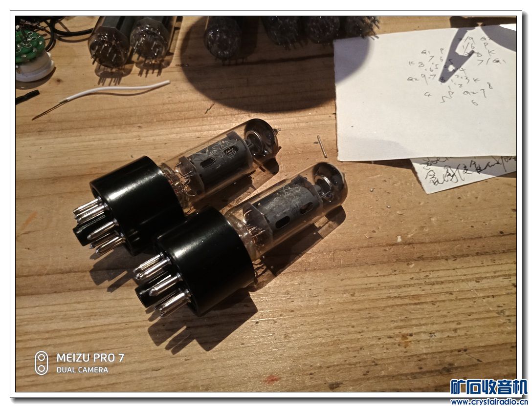

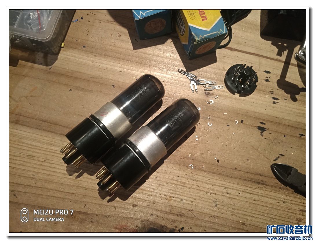

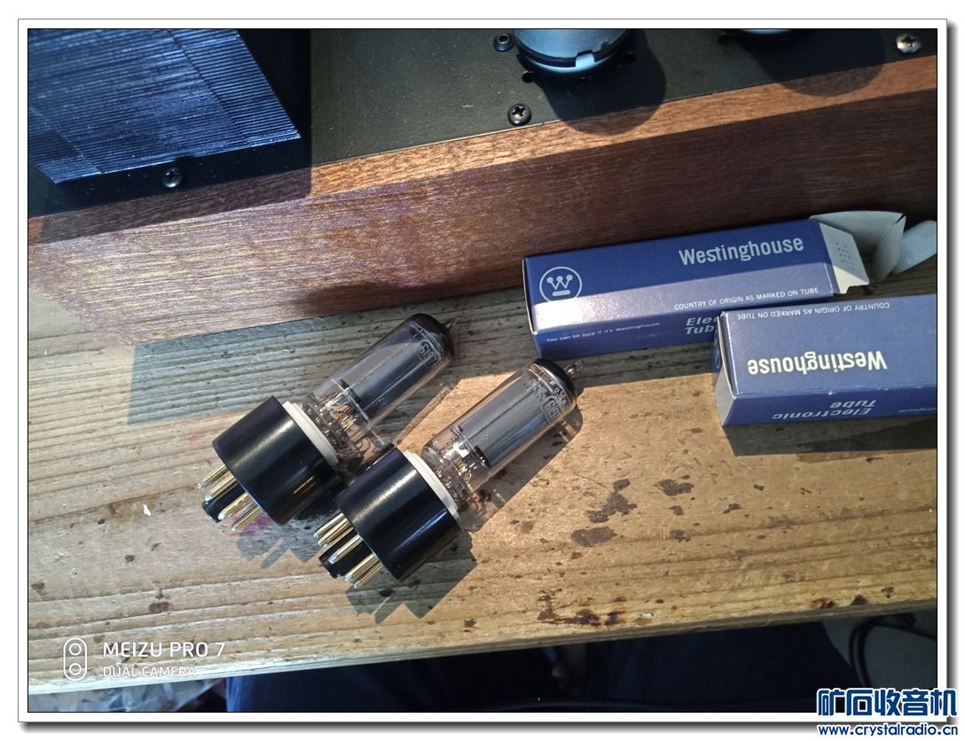

6V6也制作转换座用上了:
当然6V6可不是冷门管,是热门名管了。价格也相应的节节攀升。
现在我也不大会大批量入它了,只是手头有十来对放着,闲置太浪费,就一并拿出来用上。
刚才提到6197参数相近的EL84也一样,热门名管,价格已经涨到令不少入门胆友望而却步了。好在有6197/6CL6代用,由于冷门,性价比还是不错的。不过随着这类老胆管资源的消耗,不少冷门胆管的价格同样也在逐年上涨。

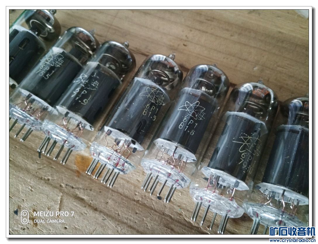

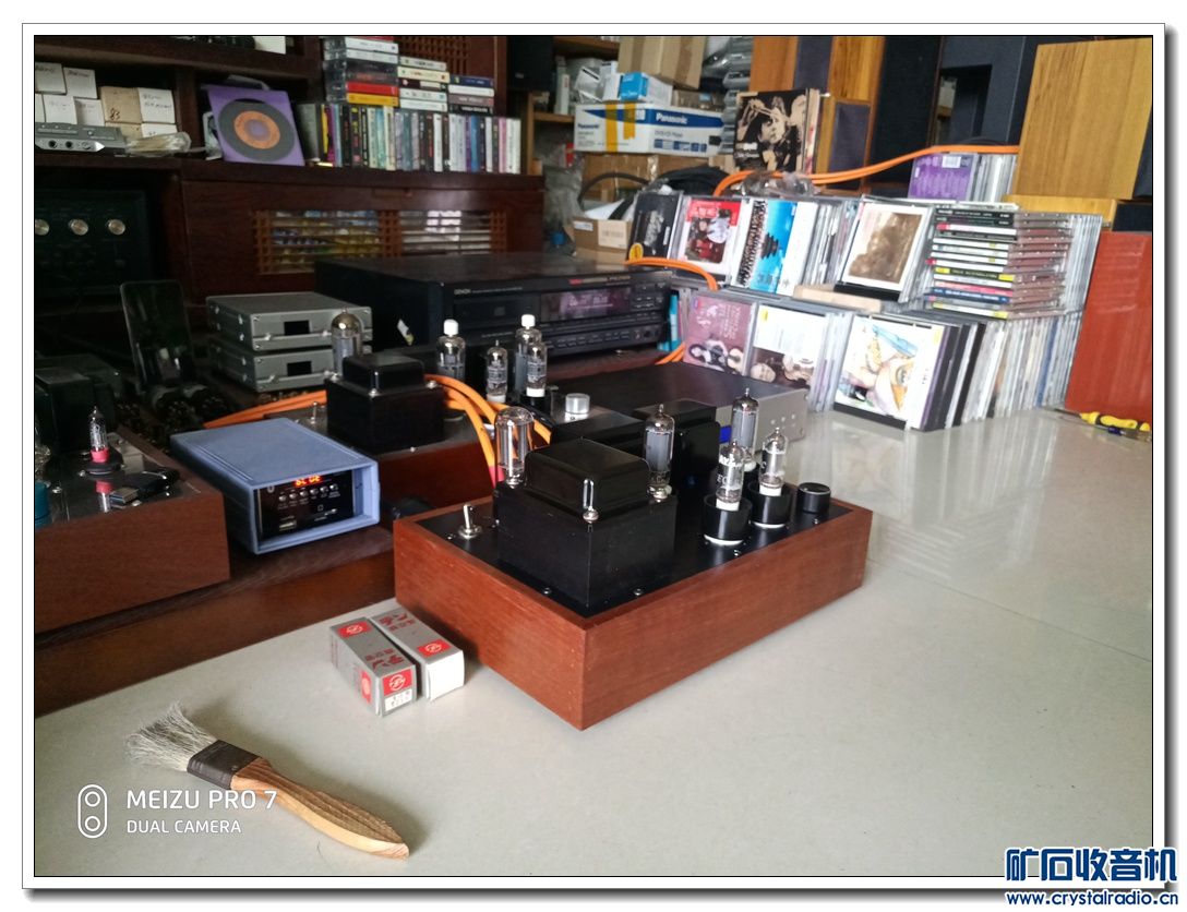

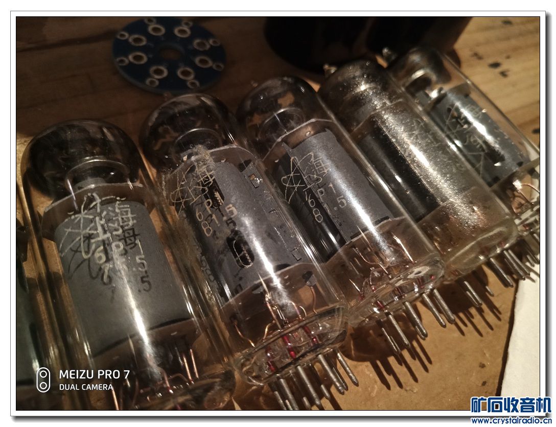

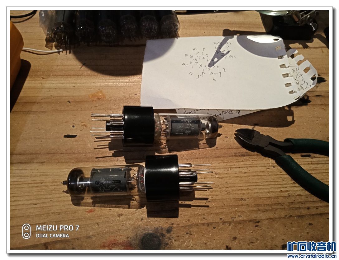

既然6V6都用上了,就不差6P1了。
6V6与6P1,都是电子管收音机、电视年代的国民功放管,包含了整一代人的回忆。对它们的制作、运用,就更多了一份特殊的感觉与意义。
并且很多胆机DIY爱好者,都是从这两款胆管入手制作的--我制作的第一台胆机,正是6N1/6N2+6P1单端(送给一位经济困难的老乡、老烧友),声音表现挺令人怀念的。
正是出于这份回忆及情怀,前几年在自己已经收藏了较多素质更高的胆管情况下,还是入了一些6P1、6V6收藏留念。
到今天,为它制作了专用转换座,终于令它重新点亮,开声。

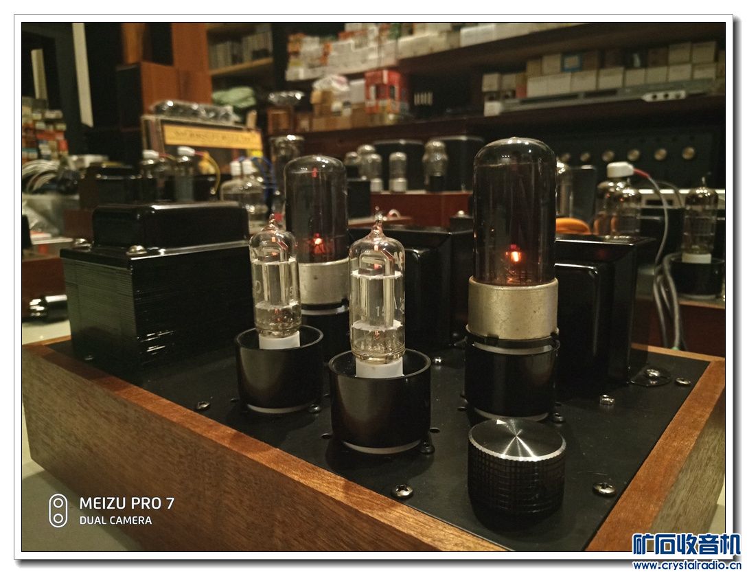

先不剪焊最后的引脚,插上机器开声测试过关:
随着灯丝慢慢点亮,久违而熟悉、带着年代印记的声音重新响起......
那带老旧的回忆,也随之慢慢涌起......
最后的剪焊,收尾。

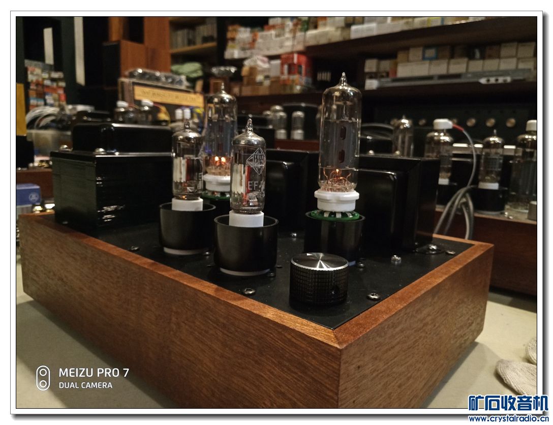

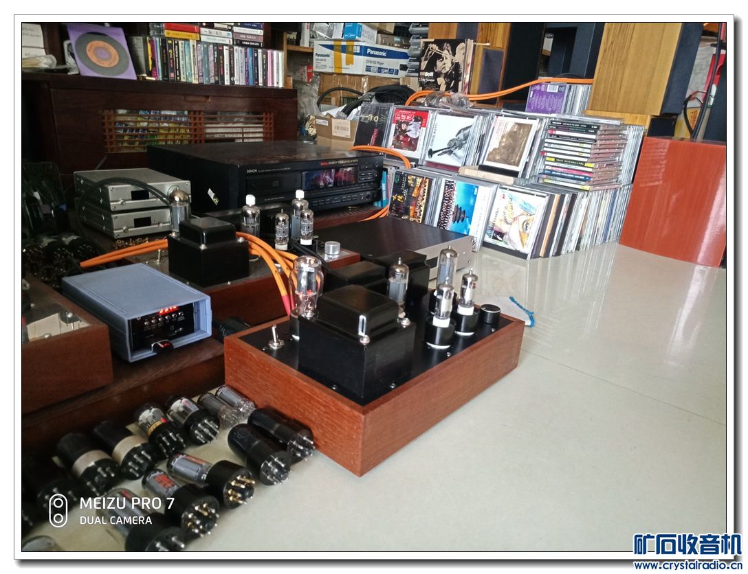

上机正式使用,放声欢唱:

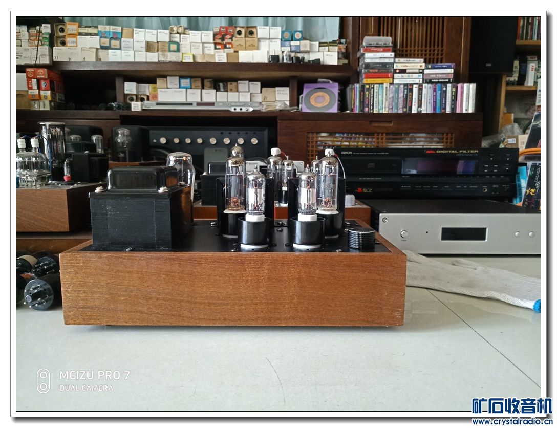

再传两张白天光线充足的照片。
才发现6P1其实也挺上镜的。
由于工作点设置合适,加上搭配了一定素质的全频音箱,6P1工作状态良好、声音表现也可圈可点。
不少胆管虽然比较国民化、大众化,但只要下点功夫进行方案设计、精心制作及到位的声音调校,是能出来较好的声音表现的。

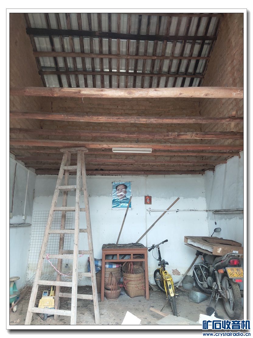

我差点以为是我以前的厂区😂
 楼主| 发表于 2024-11-4 11:36:27 | 显示全部楼层
南宫海枫 发表于 2024-11-2 08:10
我差点以为是我以前的厂区😂
这么相似?兄台以前是在哪个厂工作?
发表于 2024-11-4 11:39:22 | 显示全部楼层
夜玫瑰falling 发表于 2024-11-4 11:36
这么相似?兄台以前是在哪个厂工作?
英德那边待了2年
 楼主| 发表于 2024-11-4 11:42:56 | 显示全部楼层
印象中,英德没有电子管厂啊?也可能是我孤陋寡闻了,请兄台解惑。
发表于 2024-11-4 11:50:11 | 显示全部楼层
你没有搞错,肯定没电子管厂 ,当年为还朋友的人情,去帮他负责一个小型化工厂的打杂工作,狗不拉屎的地方,只是和老兄发的照片很像,有围墙,草地…鸡屎果,河鲜…
 楼主| 发表于 2024-11-4 11:57:57 | 显示全部楼层
南宫海枫 发表于 2024-11-4 11:50
你没有搞错,肯定没电子管厂 ,当年为还朋友的人情,去帮他负责一个小型化工厂的打杂工作,狗不拉屎 ...
哈哈,这么好吃的东西,灰常好了!
我家乡也是18线城市下的小乡村,鸟倒是拉屎了,因乡下地方就是鸟虫鼠蚊多。。。
请用茶:
 楼主| 发表于 2024-11-4 12:02:15 | 显示全部楼层
上面发的那款6P13P小单端及转换座6197、6V6、6P1,就是做了搬回乡下使用的。
到时会将翻新好的瓦屋拿一两间房间出来,做影音室兼茶室,手头的几款小单端胆机和几款全频音箱会各做多一台搬回去。
