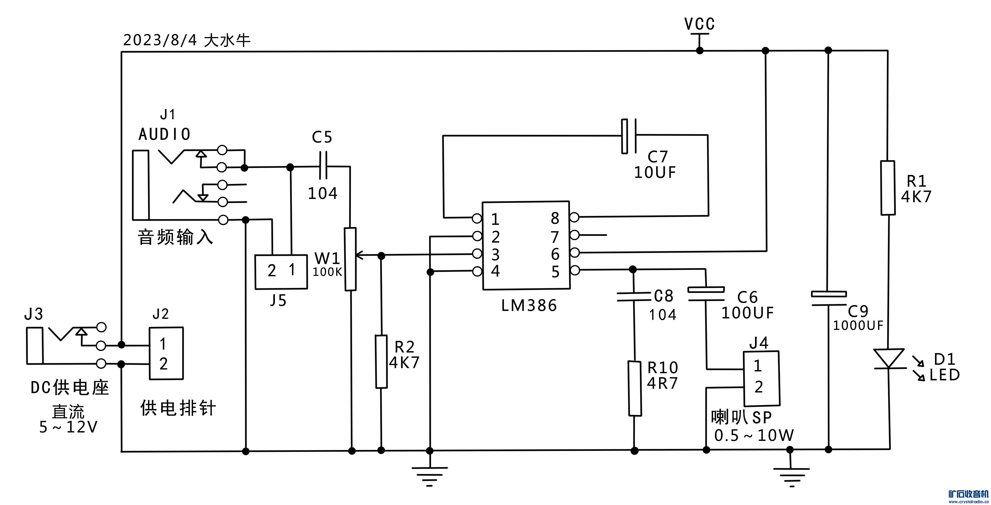

发表于 2023-8-4 19:22:20 | 显示全部楼层
楼主要的只是葫芦,你们给他葫芦就完事了。
此为LM386的实际应用电路,
新鲜出炉的。我前几天刚网购的套件。
实际安装过,不自激。我把电路图和PCB整理了一下。
自己花个几块钱,买个套件多省心,
既带电路图,又有现成PCB布线参考。还省得去凑零件。
发表于 2023-8-8 22:49:40 | 显示全部楼层
LM386和TDA2822似乎超出了我的动手能力了。
LM386:我做出来不是无声就是怪叫。
TDA2822:我做出来的BTL电路在低电压(3V)时失真大。如果电压提高到4.5V会稍好一点。
TA7368P:每次都能一装即成,3V时音量也足够。用来代替收音机的输入输出变压器音频功放级效果很好。
我现在存货最多的就是TA7368P了,一装即响,成功率100%
发表于 2023-8-9 11:23:31 | 显示全部楼层
LM386:我做出来不是无声就是怪叫。
TDA2822:我做出来的BTL ...
您好!认知和动手能力不应等同。
LM386和TDA2822属于早期集成电路,增益也比较高,LM386电压放大倍数为20~200倍,TDA2822每边为40倍,组成BTL时为80倍,整机增益过高就容易导致大信号失真。根本的解决方法就是:懂得和合理分配增益。而且,由于高增益极易诱发自激,喇叭处的移相RC就是抑制自激的,缺一不可。
增益计算是保证不失真,避免自激的实用基础计算理论,也许太低级了,一直被本坛的专业理论家所忽视,并创造发挥出“增益小易自激”的偏激学说。
以6V供电,8欧喇叭为例:
OTL电路的最大理论输出功率为6x6/8x8=0.5625W,喇叭上的音频电压应约为:2.12V,
如果仅以检波后的音频电压为50mV计算,仅需要2.12/0.05=42倍的电压放大倍数,超过就会产生失真,功放输出波形就会削顶。在很多超外差收音机中,检波后的音频电压较大,远不止50mV。
LM386可在外围元件中调控,TDA2822也可用分压衰减输入信号,达到正常的工作状态。
