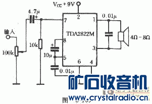

请教一下,我按照这个图搭了一个,输入电脑音频可以正常播放出声,但是接入我用9014搭的单管收音机就会嘟嘟嘟响(我的单管收音机在接入我购买的小音箱上是没有问题的),用手捏住输入端线也会有嘟嘟声,在没有接任何音源时,喇叭也会有轻微的嘟嘟声和噪音,是不是输入端线必须要用屏蔽线呢?

非常不喜欢2822。可能是大厂小厂小作坊鱼龙混杂,难辨真伪的原因。
老衲最喜欢的是ba526。拆机正品。

芯片的问题,如果是原装正品带ST标志的2822一般无输入信号时没有杂音。国产的2822就不敢说了,我制作过2822小功放,用原装正品与国产2822差别是比较明显的。

刚从某宝买回来的,可能不是正品的原因,谢谢指教

请教一下,我按照这个图搭了一个,输入电脑音频可以正常播放出声,但是接入我用9014搭的单管收音机就会嘟嘟 ...
您好!9014搭的单管收音机是来复式吧?与2822搭配须注重两点:一是来复式带低放,应有电源退耦电路,才能避免嘟嘟声的低频自激振荡。二是BTL的2822电压放大为80倍,在4v供电,4欧时,最大输出为4x4/8x4=0.5w,最大输出电压为2V,所需输入电压为2/80=0.025V。而9014来复式低放的输出远大于25mV,需要串电阻衰减信号,避免大信号失真。

制作时用芯片座可以方便替换,这样可以检测国产的和正品之间的差异。
