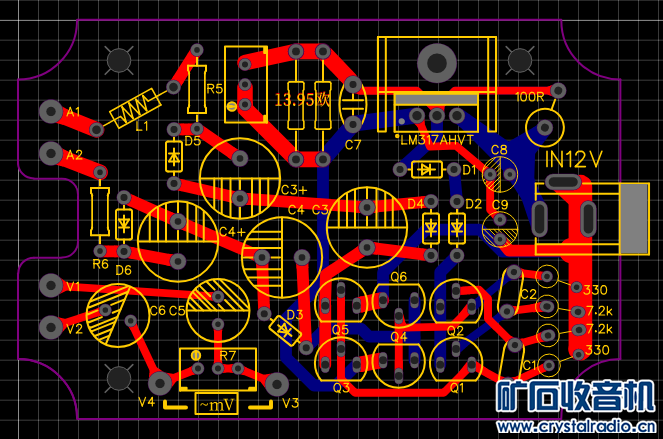

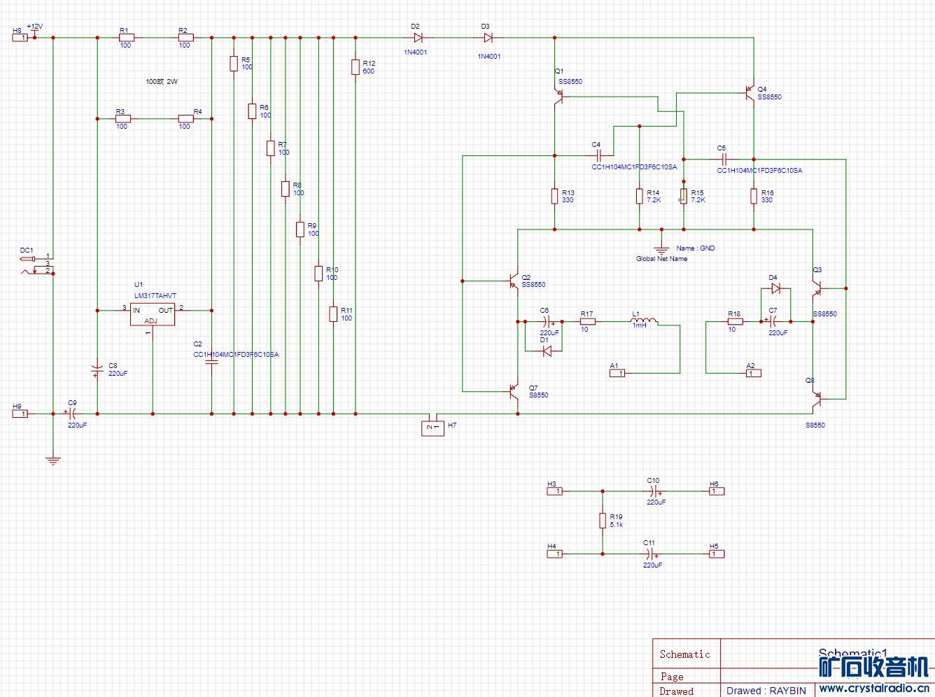

shuzhi 发表于 2023-5-13 23:11
大致画了一下,大家看看有什么改进的?我是新手,多提点意见,谢谢!
原理图:
你好 有打板文件么
发表于 2023-6-26 19:29:20 | 显示全部楼层
有的,位置,元件稍微优化了下,下面的打板文件以此图为准:
PCB图,稍微调整了元件位置,使其能更好地装配到83*58*35的小盒内。

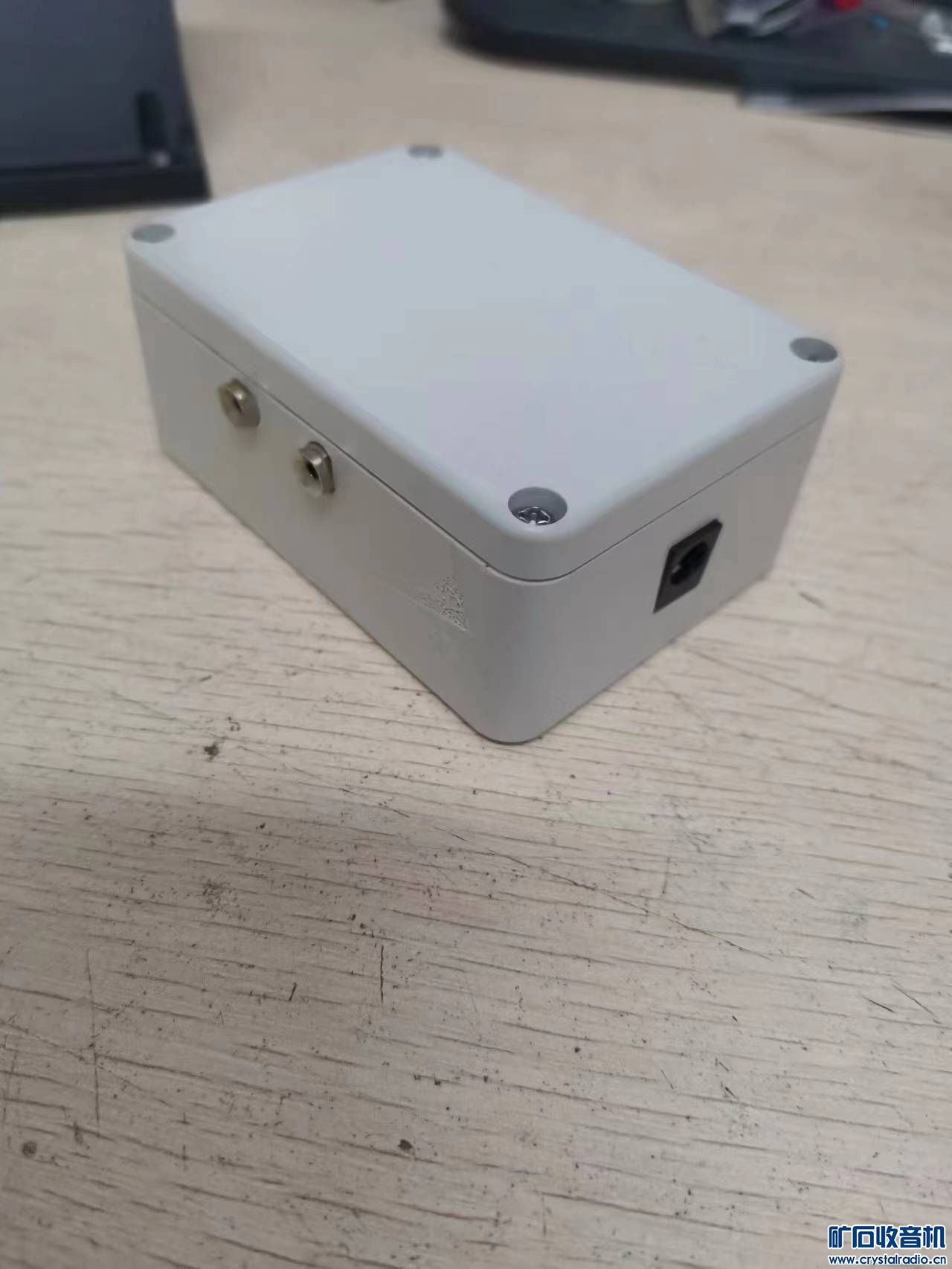

完整的成品图:
打板文件,不用解压缩,直接上传打板厂家即可。
Gerber_PCB_仿LM317 555内阻仪_2023-06-26.zip (34.39 KB, 下载次数: 117)
发表于 2023-6-27 09:20:15 | 显示全部楼层
非常感谢,昨天晚上 抽时间 也画了一份原理图,还没置PCB!!
那就直接 用你的打板算了!!
发表于 2023-6-27 09:34:24 | 显示全部楼层
你好 ,成品焊接完的板子 有照片么 ,我看看元件怎么摆的 !什么规格 参数等!
谢谢!
发表于 2023-6-27 13:14:52 | 显示全部楼层
谢谢!
该贴81楼,86楼就是焊接好的实物图,虽然微调了下,但元件位置几乎没变。
既然你有安装嘉立创EDA(标准版),那你下载下面这个原理图和PCB图好了,你可以根据自己的封装需要修改,优化!

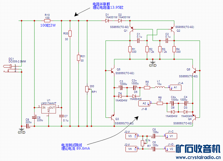

发表于 2023-11-18 11:52:29 | 显示全部楼层
xjw01 发表于 2023-5-18 20:22
可以的。
上次说的加何护二极管问题,在两个470uF电容上各并联一个二极管就可以了。
许老师,那个二极管是反向并到电容上吗
