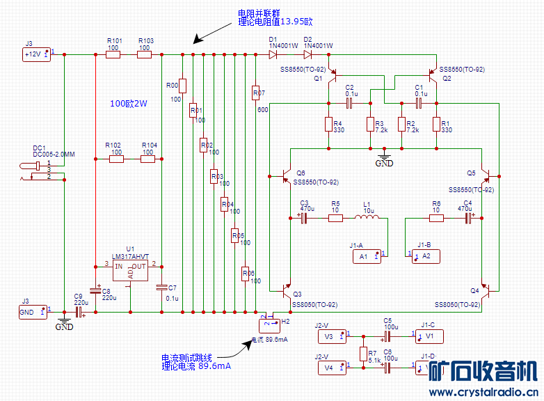

仿LM317+555设计一个100mA恒流源
发表于 2023-5-11 19:41:30 | 显示全部楼层
大家看看图纸是不是我理解的这样的,确定无误后开始PCB了。

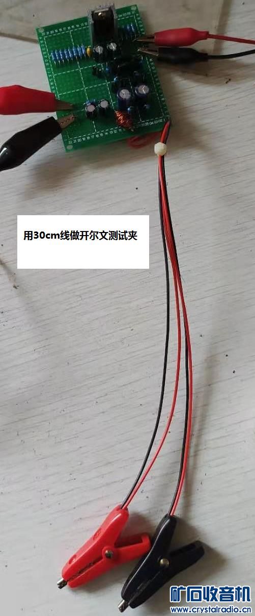

 楼主| 发表于 2023-5-11 23:17:50 | 显示全部楼层
c5、c6接开尔文夹,另一端接万用表

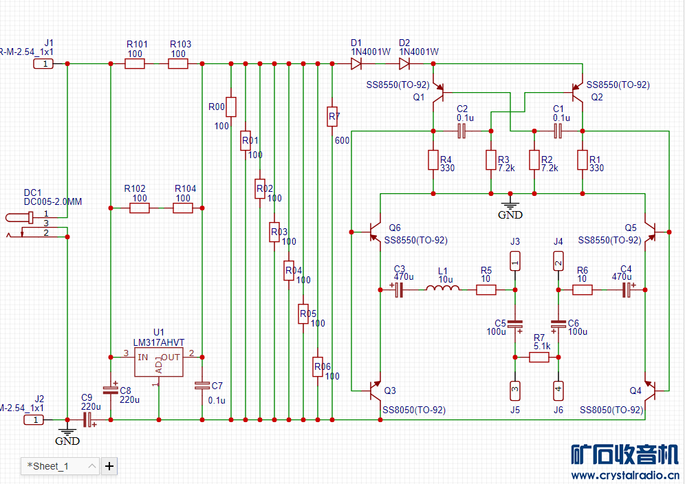

发表于 2023-5-13 23:11:06 | 显示全部楼层
大致画了一下,大家看看有什么改进的?我是新手,多提点意见,谢谢!
原理图:

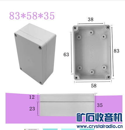

准备放在这个盒子里:

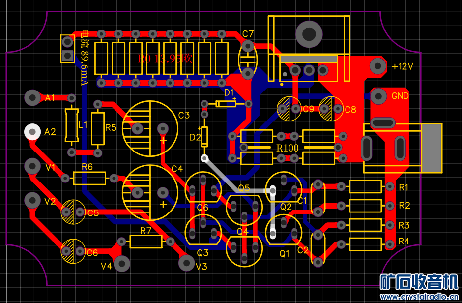

PCB图:

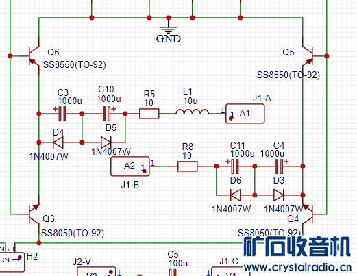

发表于 2023-5-13 23:52:17 来自手机 | 显示全部楼层
这个电路用来测电池时,还应该完善一下保护功能。
原因是,电池电压比较高时,2只470u隔直电解中,会有1只被反向偏置、流过较大的反向电流,从而会容易引致损坏。
可以这样改动:
每只470u电解改为2只1000u电解背靠背串联,每只1000u电解各反向并联1只保护用的二极管(比如1n4004,甚至1n4148也行)。
发表于 2023-5-14 09:42:05 | 显示全部楼层
原因是,电池电压比较高时,2只470u隔直电解中,会有1 ...
薛老师,您的意思是这样改吗?
发表于 2023-5-14 10:04:07 来自手机 | 显示全部楼层
shuzhi 发表于 2023-5-14 09:42
薛老师,您的意思是这样改吗?
还缺2只二极管。
我意思是下图的样子:
发表于 2023-5-14 10:12:09 来自手机 | 显示全部楼层
小鬼头 发表于 2023-5-14 10:04
还缺2只二极管。
我意思是下图的样子:
因为数字表是单独供电、悬浮接入的,实际上,上面回帖里的电路中,右下方的2只1000u、2只1n4004可以省去(即用导线代替)。
