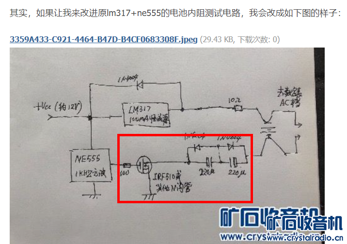

小鬼头 发表于 2023-5-14 10:04
还缺2只二极管。
我意思是下图的样子:
哦哦~~
我刚才发完贴纸,又仔细看了遍您的回复,发现自己理解错误,已经改过来了

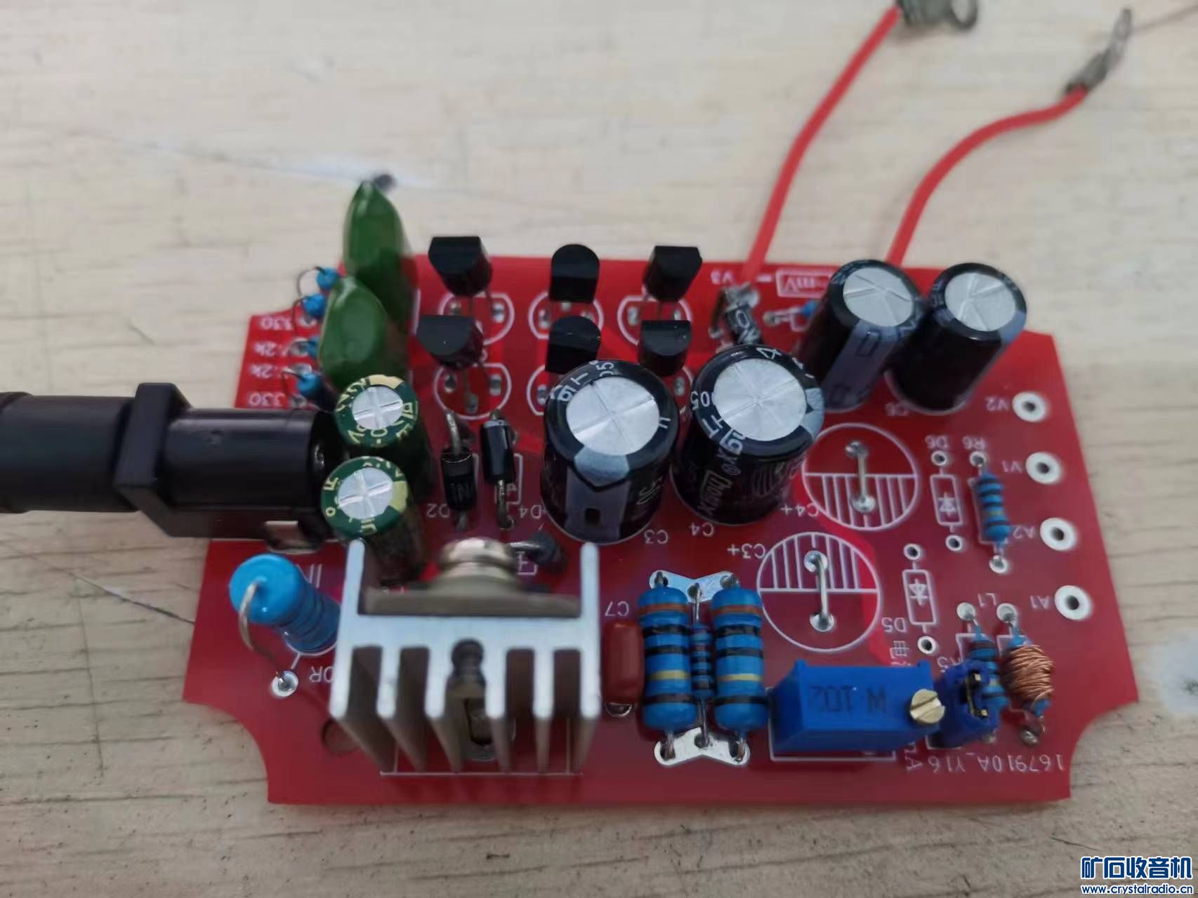

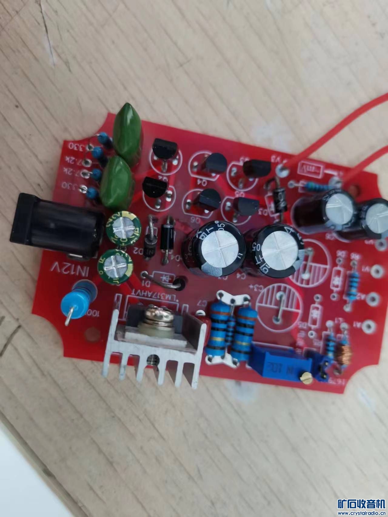

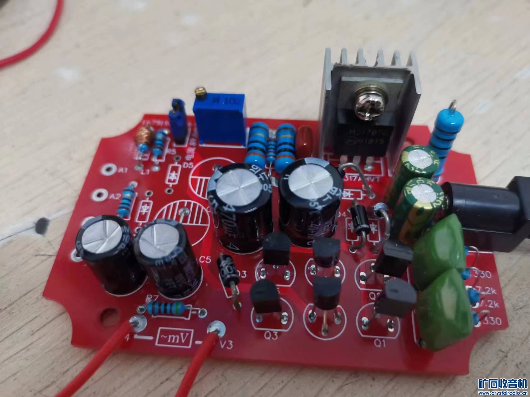

昨天板板就回来了,尺寸大小刚刚好
今天抽空焊接了一板,请忽视我那渣渣的焊工
开尔文夹还没有做好,先简单的测试测试
RO阻值13.9左右,渣渣表只有这个精度

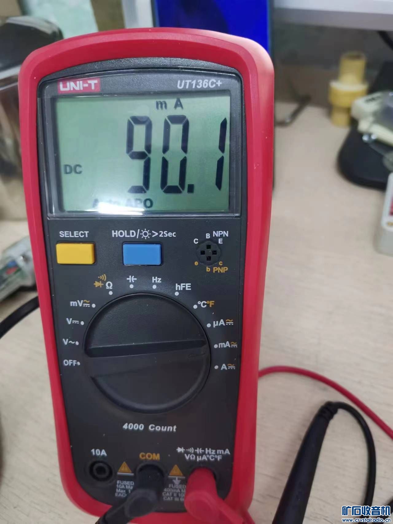

测试点电流90.1mA
微调了下RO阻值,开尔文接口处电流100.0mA

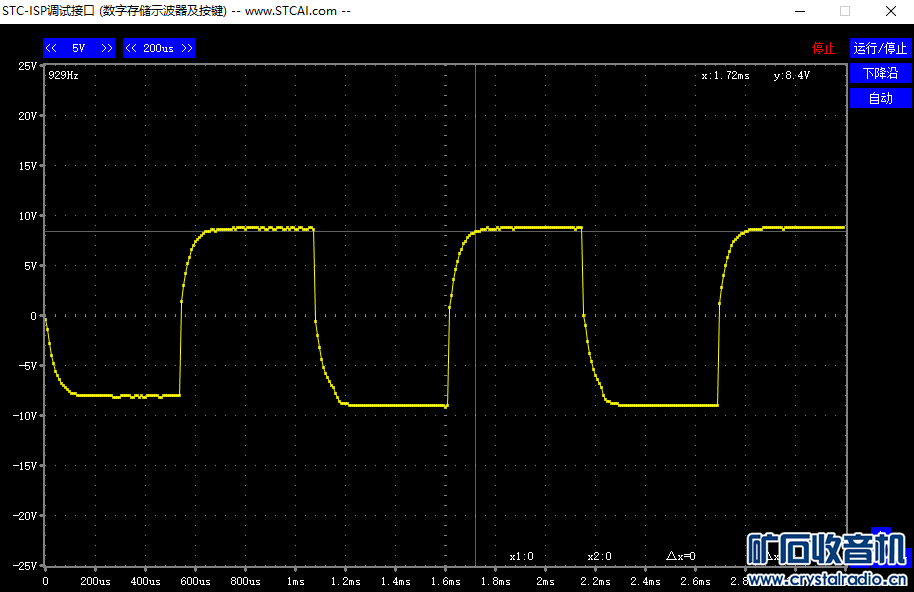

唯一的不满意处,波形怎么这么差?这正常吗?

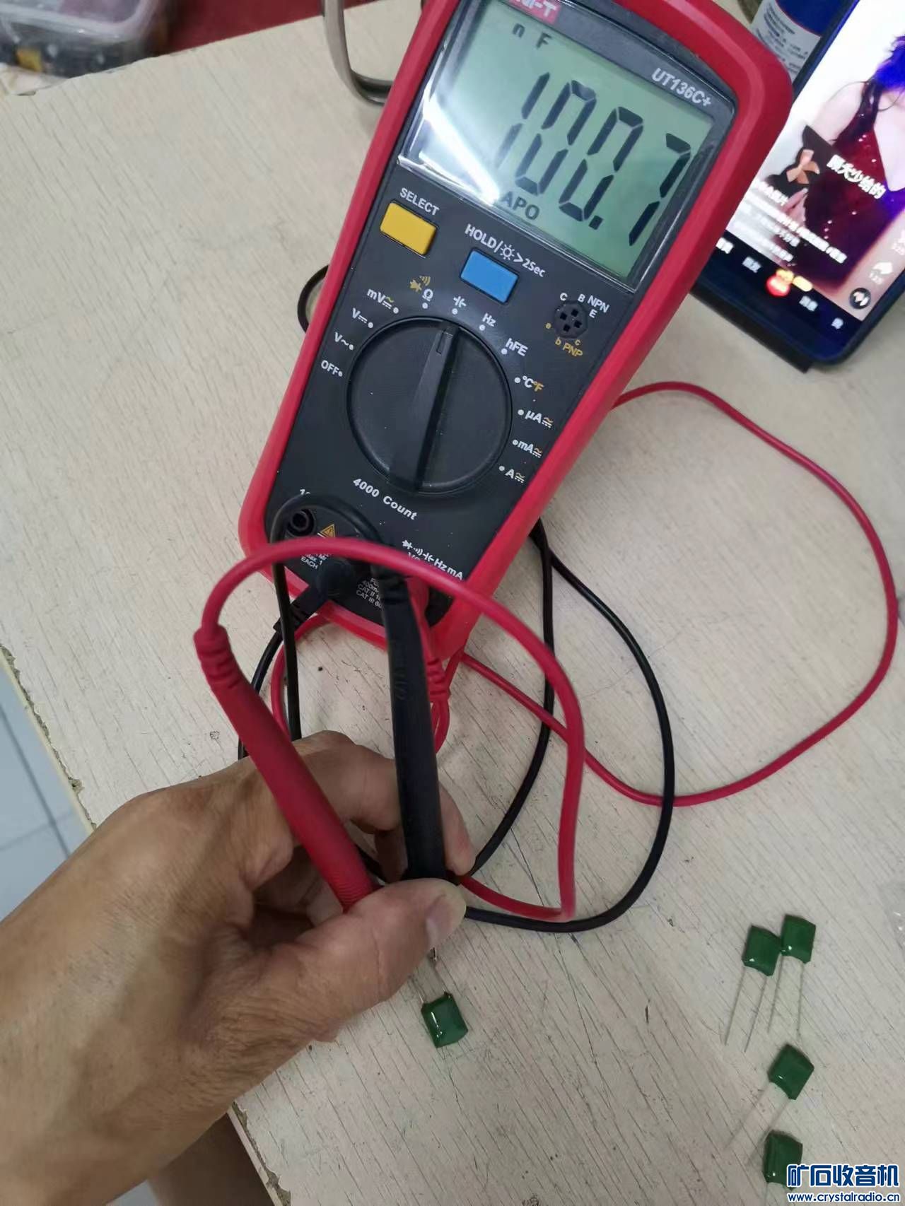

那两个涤纶电容,安装前我用表测试过,两个容值都是一样的,应该不怪这个吧?
电阻7.2K的两那个,我换成了7.5的,两个电阻的阻值也几乎是一样的,
1n4001和4004我没有,也换成了4007,自绕电感漆包线只有0.5米左右,绕不下就这样了,不行过两天再换。
开尔文夹就等线了,做好了再继续折腾。

小鬼头 发表于 2023-5-14 10:12
因为数字表是单独供电、悬浮接入的,实际上,上面回帖里的电路中,右下方的2只1000u、2只1n4004可以省去 ...
您疏忽了,这个电路220uF的电容只有充电回路,没有放电回路,一会儿充满电就不工作了。
 楼主| 发表于 2023-5-27 10:16:42 | 显示全部楼层
shuzhi 发表于 2023-5-26 22:54
昨天板板就回来了,尺寸大小刚刚好
三极管多谐振荡器的波形就是这样的。一个边缘是不方的。
加了一个电感,防止输出电流的边缘过份方正,方角的波形,表示含有高次谐波,会影响万用表运工作
 楼主| 发表于 2023-5-27 10:19:14 | 显示全部楼层
此法有两个问题,一个是直流回路有问题,其二,改接正确接法,还要求占空比稳定,对电容要求较高。

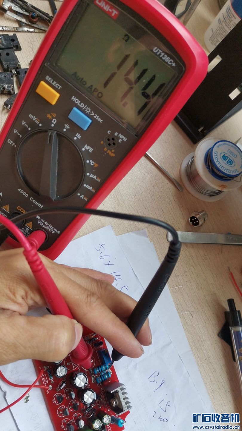

发表于 2023-5-27 15:24:55 | 显示全部楼层

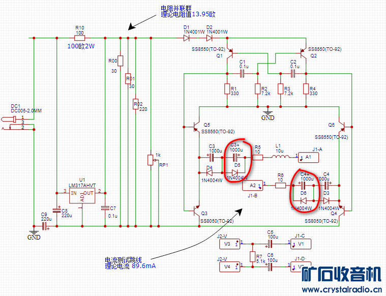

刚刚串个1欧电阻,调R0到100mV,简单测试了下,手上没有精确电阻。
调到100mV后,去掉电阻测量,电流95.3mV左右,
电阻R014.5欧左右
另外,测试时,或A1、A2电流端子短接时,电阻R10那个100欧两瓦的电阻发热巨大,一分钟能达到手无法摸的程度,这个正常吗?电源用的12V1A的开关电源。
下面是电路图,红圈内的元件没有焊接,导线连接。
电阻R014.5欧左右
 楼主| 发表于 2023-5-27 15:49:48 | 显示全部楼层
调到100mV后,去掉电阻测量,电流95.3m ...
如果你的表是平均值响应的表,不用调试的,直接装上去就完成了。用mV档测量,频响100kHz。
如果是有效值表,大部份低价表频响不够,测不了小电阻。我怀疑你的万用表是单片机表,它的频响可能非常低,不足5kHz
这个电路,直流电路,必定等于交流取绝对值后的平均值。理论上,接近严格相等。所以,LM317电压正确的话,无须调试,精度接达到1%
因为LM317电压可能不是1.25V,所以可以适当调整Ro
 楼主| 发表于 2023-5-27 15:54:38 | 显示全部楼层
100欧电阻,大约分流70mA
功耗0.07*0.07*100=0.5W,会有点热。你的电阻有2W,不会绕的。

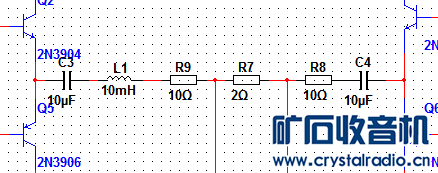

用我这个LC参数试试,电容可以用10UF/100V陶瓷电容
