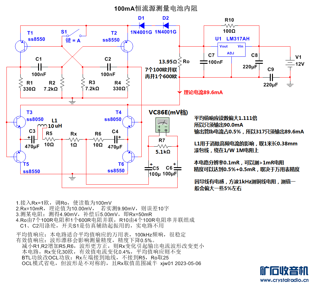

仿LM317+555设计一个100mA恒流源

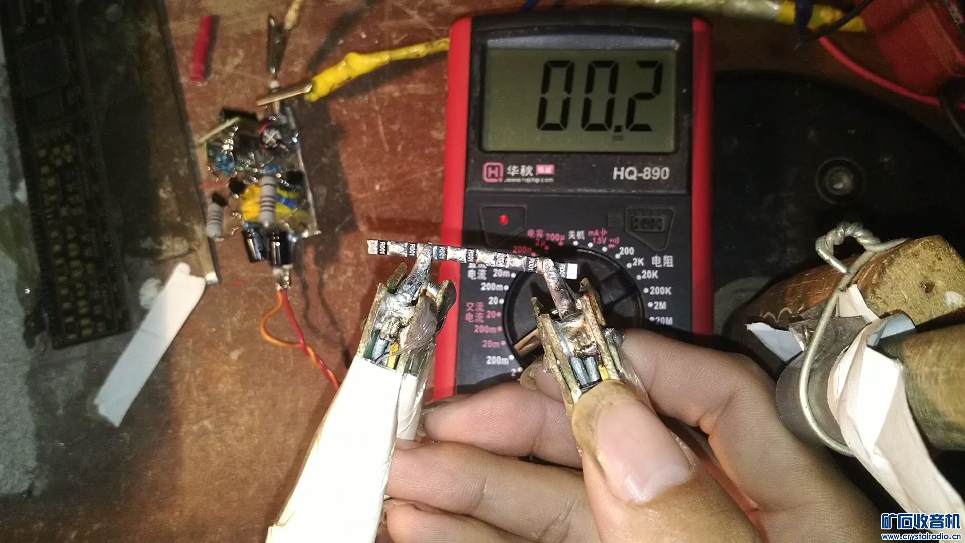

发表于 2023-5-11 00:51:54 | 显示全部楼层

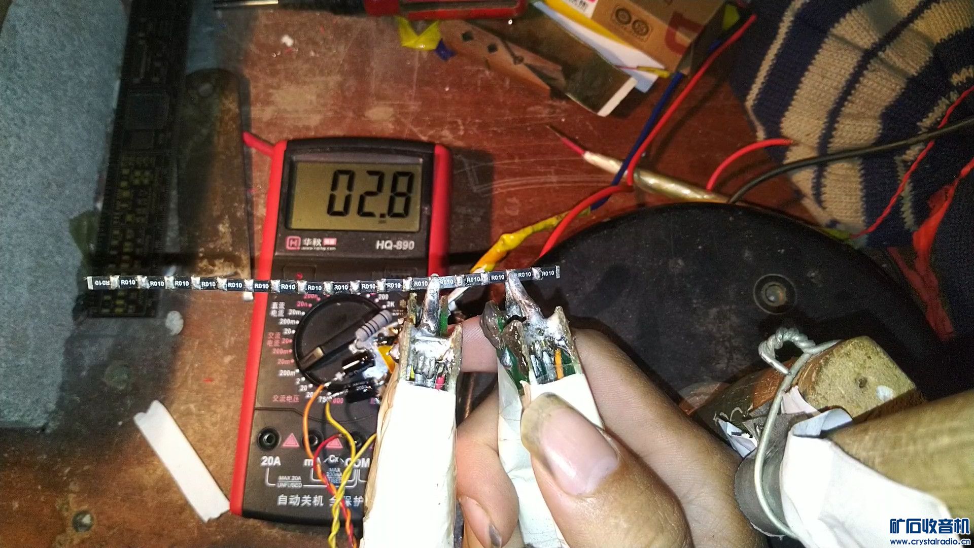

我仿制的电路焊起来了,没焊41楼电路图里面的R10、L1、R7、C5、C6
最开始焊的引脚焊错位置了
后来改过来了

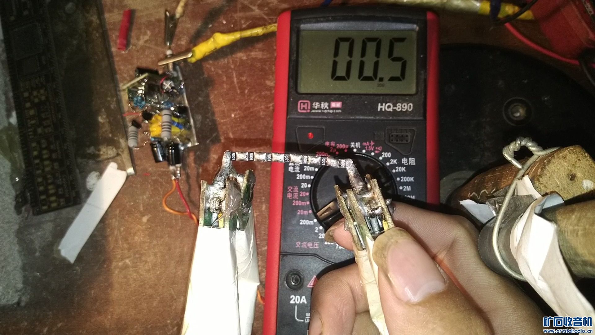

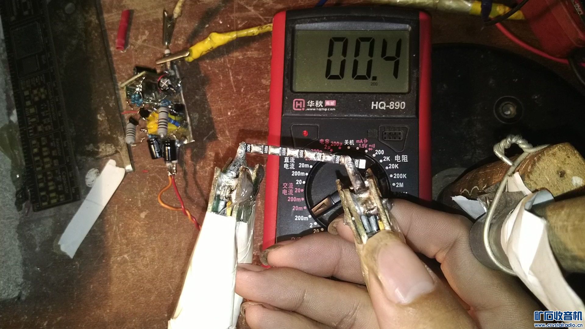

发表于 2023-5-11 07:06:30 | 显示全部楼层
昨天晚上夹子线缠绕错了,今天对调过来了,功放输出的两根互相缠绕,万用表的两根线互相缠绕。
 楼主| 发表于 2023-5-11 08:02:40 | 显示全部楼层
加上L1,就可以缓解开尔文夹具引线、被测件导线电感引起的不确定的附加的读数。
 楼主| 发表于 2023-5-11 08:14:24 | 显示全部楼层
C5、C6可能是100uF,电路图中可能标错了,中午回家后,再对比一下实际电路板。
发表于 2023-5-11 08:36:34 | 显示全部楼层
现在已经很准了,功放输出线没缠绕的时候测小电阻会偏大,后来互相缠绕就好了

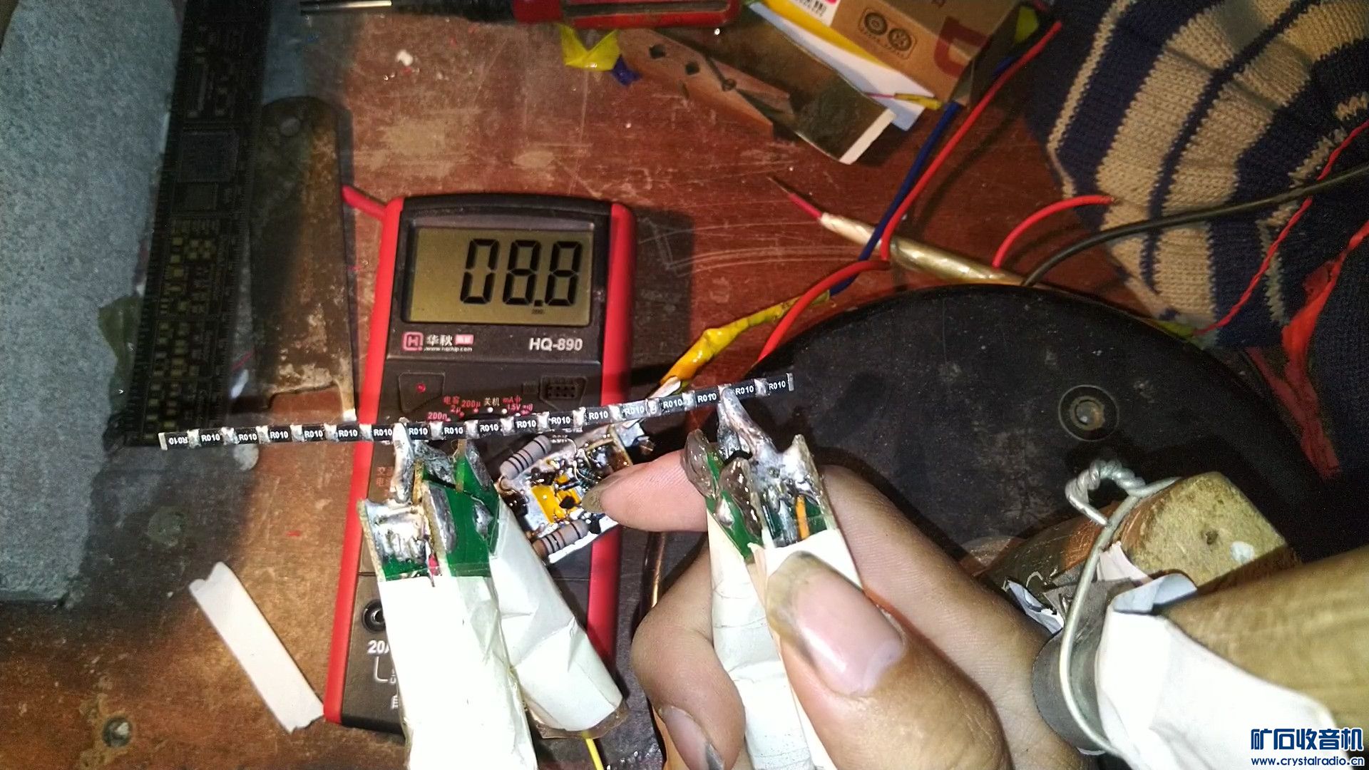

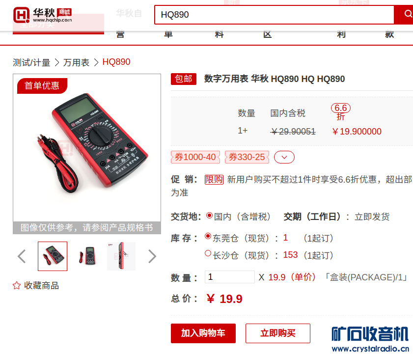

发表于 2023-5-11 08:41:29 | 显示全部楼层
我的万用表那里没接那两个电容和电阻,直接接的万用表,200毫伏档测的,我这万用表以前9.9元买的,现在也才卖19.9,加一块比网上卖的那种45元的测电池内阻的表头便宜  测电池足够了

 楼主| 发表于 2023-5-11 15:45:03 | 显示全部楼层
实际制作的电路图
