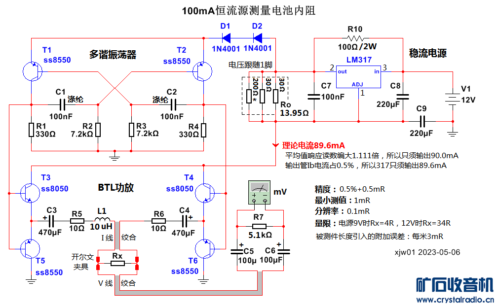

仿LM317+555设计一个100mA恒流源

robertwang126 发表于 2023-11-18 11:52
许老师,那个二极管是反向并到电容上吗
是的。
如果被测电池电压高,接二极管有保护作用。
发表于 2023-11-18 17:07:31 | 显示全部楼层
xjw01 发表于 2023-11-18 15:04
是的。
谢谢许老师的回复,你那个电桥固件的验证码,还提供吗,我想做一个电桥,如果想通过你的这个电桥学一下模电知识,有没有什么建议或学习路径和资料

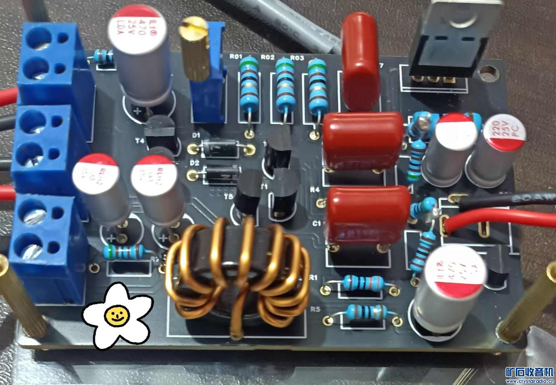

发表于 2024-10-17 21:34:37 | 显示全部楼层
我用的许老师这个原理图制作了一个,用的可调电阻,I线、V线前面一小截也进行了绞合,线子固定住不容易晃动。
一、测量结果
电路频率在955hz左右,用的ut136b+万用表,测量端交流电流是100ma,隔天多次测量和电桥vc4080结果对比,电桥用的1khz频率
1.测18650电池内阻,和电桥结果接近,相差1到2mΩ,已经很好
2.测纯电阻,如1Ω电阻,和电桥也基本一致
3.测量内含单根铜线的导线 内阻,也是准的
4.测量内含多根铜线的导线,就不准了,我还用了 直流恒流源测电阻 进行对照,如:1)18awg线结果为15mΩ,而电桥、直流源结果都是12mΩ,大了3mΩ;2)22awg线 测量结果为112mΩ,但电桥、直流恒流结果都是104mΩ,大了8mΩ,,此时交流ma档是100ma,测旧的18650电池也有100mΩ的,结果和电桥也就差2mΩ
说明:awg导线两端都上了焊锡防止接触不良影响测量
二、能帮我解惑以下问题吗?
1.18650电池、电阻器测量就准,为啥多股铜丝的导线内阻结果就不对呢?我首先想到955hz频率是不是导致多股铜丝内部产生电感导致结果变大,但电桥也是1000hz没问题呀,1000hz比较低频了理论上讲产生电感电阻应该忽略,如果多股铜丝导致交流mv档平均值变化,但交流依然是100ma呀,这里什么因素导致测量不准呢?
2.这个帖子里有几处,许老师说用频响达到100khz的平均值万用表,如vc86e、vc9806+,但他俩交流频响是40-400hz的呀,我用的ut136b+频响40-1000hz,这里的许老师说用频响达到100khz的让我很困惑,我是那里没理解吗?
3.另一个就是lm317并联的100Ω电阻,说是会发热,但我在室温20几度下用手摸很久都没有发热,而直流恒流源测电阻得lm317也并联100Ω同一个电阻包里的,很快发热,不理解,它的前面lm317电路部分和这个仿LM317+555设计一个100mA恒流源电路一样呀,应该都发热才对呀。
  我电路知识有限,为了搞明白都开始学一些电路技术知识了,搞不明白睡觉都有点不踏实, 希望许老师,或各位伙伴,如有闲暇时间,不吝赐教。
发表于 2024-10-17 23:15:49 | 显示全部楼层
惊鸿 发表于 2024-10-17 21:34
我用的许老师这个原理图制作了一个,用的可调电阻,I线、V线前面一小截也进行了绞合,线子固定住不容易晃 ...
也许与导线电感有点关系,试试测试比较短的导线。
这种方案的输出电流应该是接近方波,包含不同频率成份。
我之前有DIY过NE555+LM317的交流阻抗仪,实际上电流波形比方波还难看很多。用万用表不同档位、还有不同带宽的万用表,测试结果还是差别挺大的。
后来买了台式电桥,555+LM317交流阻抗仪便弃之不用了。
要有更好的准确性和一致性、可对比性,还是要用正弦波来测试。

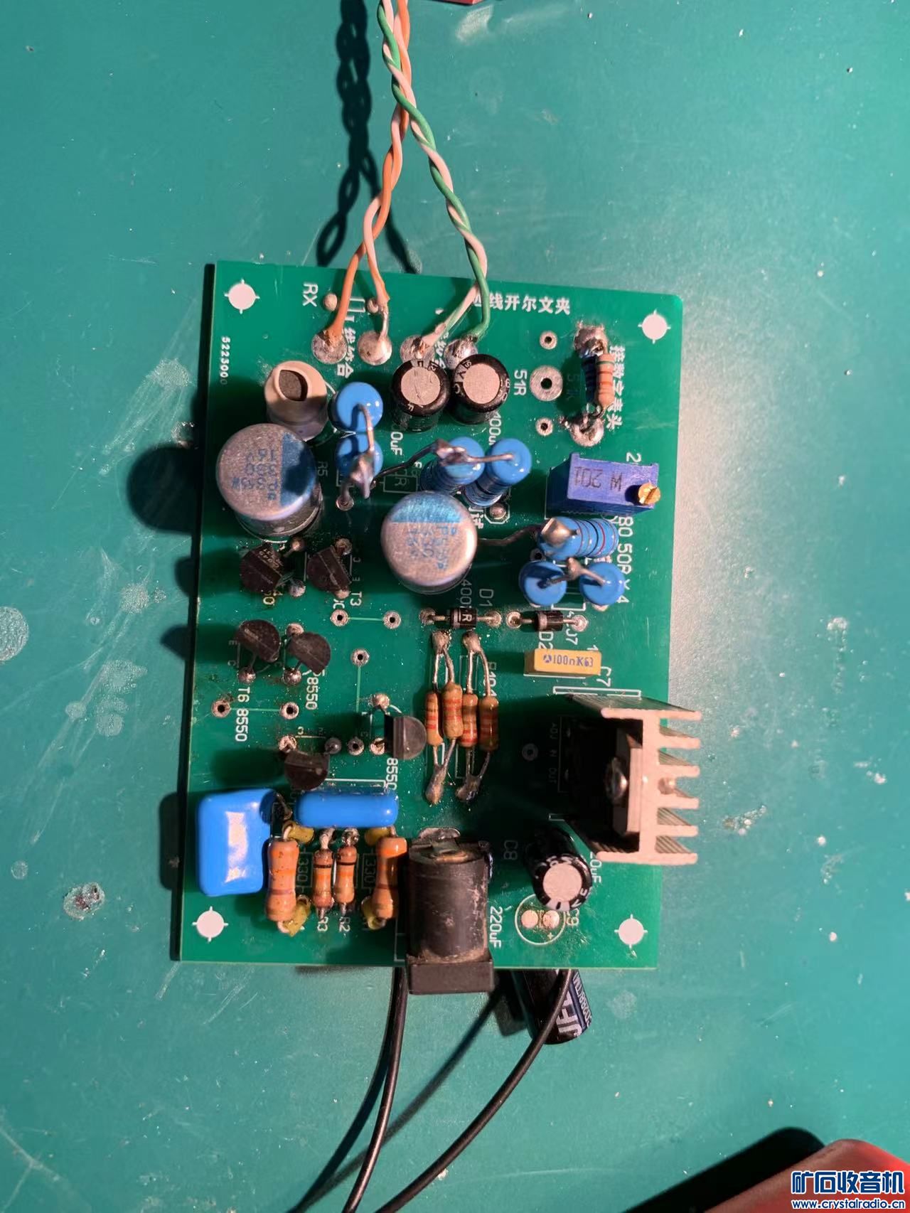

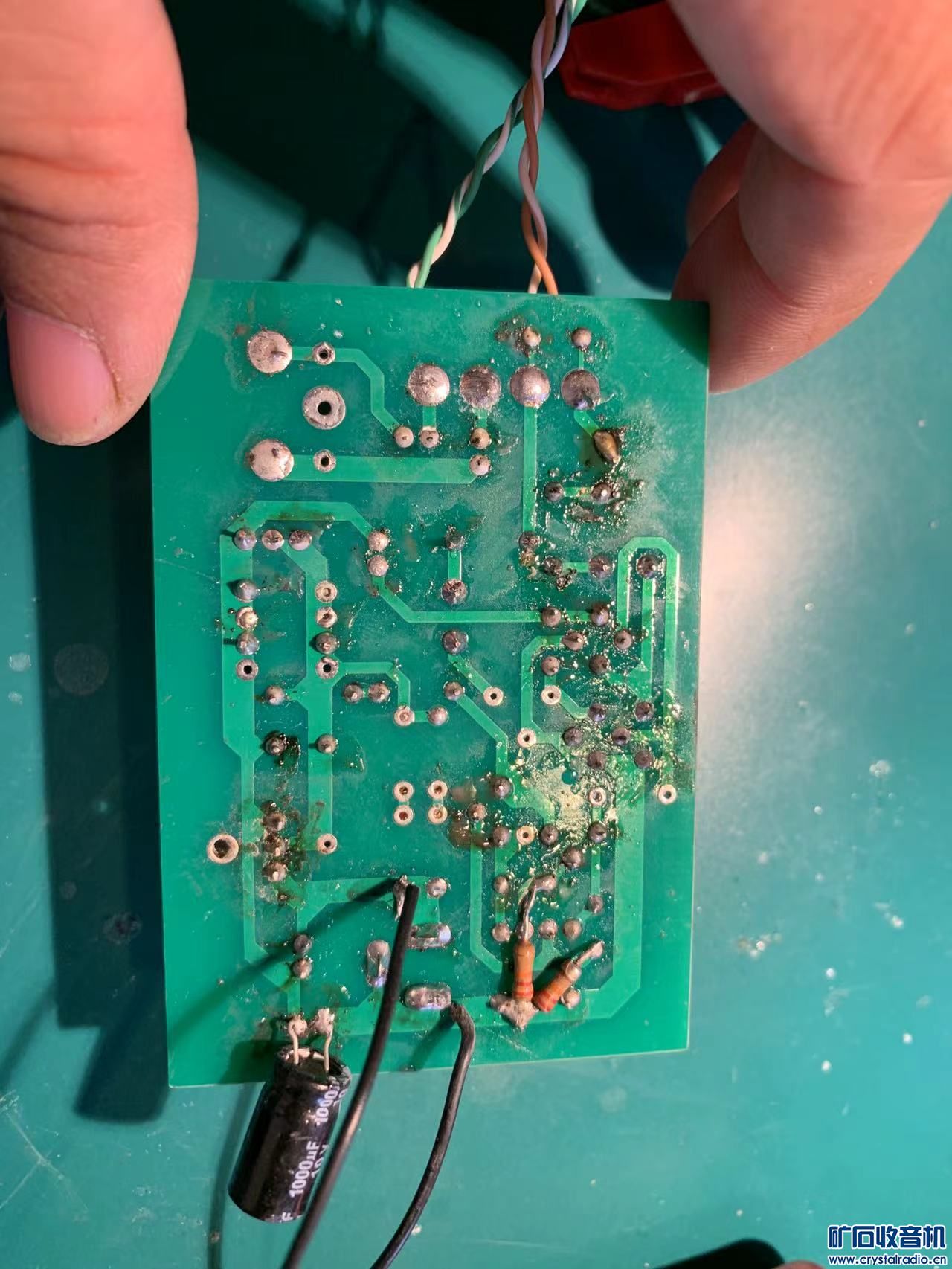

发表于 2024-10-21 14:43:08 | 显示全部楼层
我做了一个,但是怎么弄就测试部位没有输出电压,波形输出也有,为什么没有电压呢?8550和8050的三极管我用的是A733和C945代替的,应该没有什么问题啊? 微信图片_20241021144139.jpg 微信图片_20241021144144.jpg
发表于 2024-10-23 08:39:15 | 显示全部楼层
接入RX也没有电压输出,这个C9电容怎么会炸掉?换了两个都炸了,最后换了个体积大一点的好了,确认是没有装反的,用的电容是220uf/16V的电解电容,
发表于 2024-10-23 08:47:07 | 显示全部楼层
huang9001 发表于 2024-10-23 08:39
接入RX也没有电压输出,这个C9电容怎么会炸掉?换了两个都炸了,最后换了个体积大一点的好了,确认是没有装 ...
用25V的看看
发表于 2024-11-8 20:19:45 | 显示全部楼层
我用的是220uf/25v固态电容没问题,16v也不应该炸呀。
查到c945集电极电流0.1a,替代的T3 SS8050,此时仿真软件得集电极电流有效值是71.5ma,应该可以替代吧。要不换回SS8050,要是Rx还是没有输出电压,是不是电路画的有问题(元器件放错地方了等),万用表测下输出端导线和电路板通路情况。
我制作的 测18650电池、电阻器阻值基本正常,但测 多股铜丝的电线结果不对,还没找到原因。
发表于 2024-12-29 23:35:12 | 显示全部楼层
可能是ESR值偏高,通过100mA交流内部发热。

发表于 2025-4-14 10:07:01 | 显示全部楼层
shuzhi 发表于 2023-5-26 22:54
昨天板板就回来了,尺寸大小刚刚好
谢谢您的分享,我也打了个板,有个问题请教一下,那个开尔文夹怎么接线,一个夹子接A1,V1,另一个夹子接A2,V2吗?谢谢!
发表于 昨天 19:18 | 显示全部楼层
oldeagle 发表于 2025-4-14 10:07
谢谢您的分享,我也打了个板,有个问题请教一下,那个开尔文夹怎么接线,一个夹子接A1,V1,另一个夹子接 ...
是的,
是的
