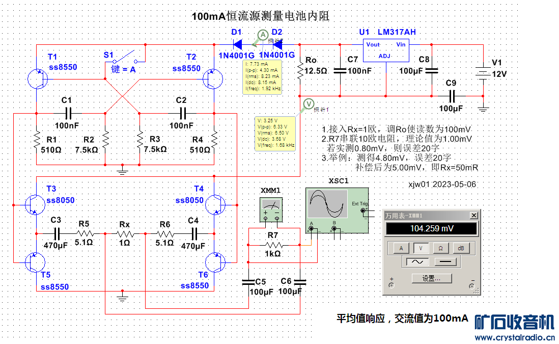

仿LM317+555设计一个100mA恒流源
发表于 2023-5-5 11:00:44 | 显示全部楼层 |阅读模式
只是设计并仿真,还没有实际制作。

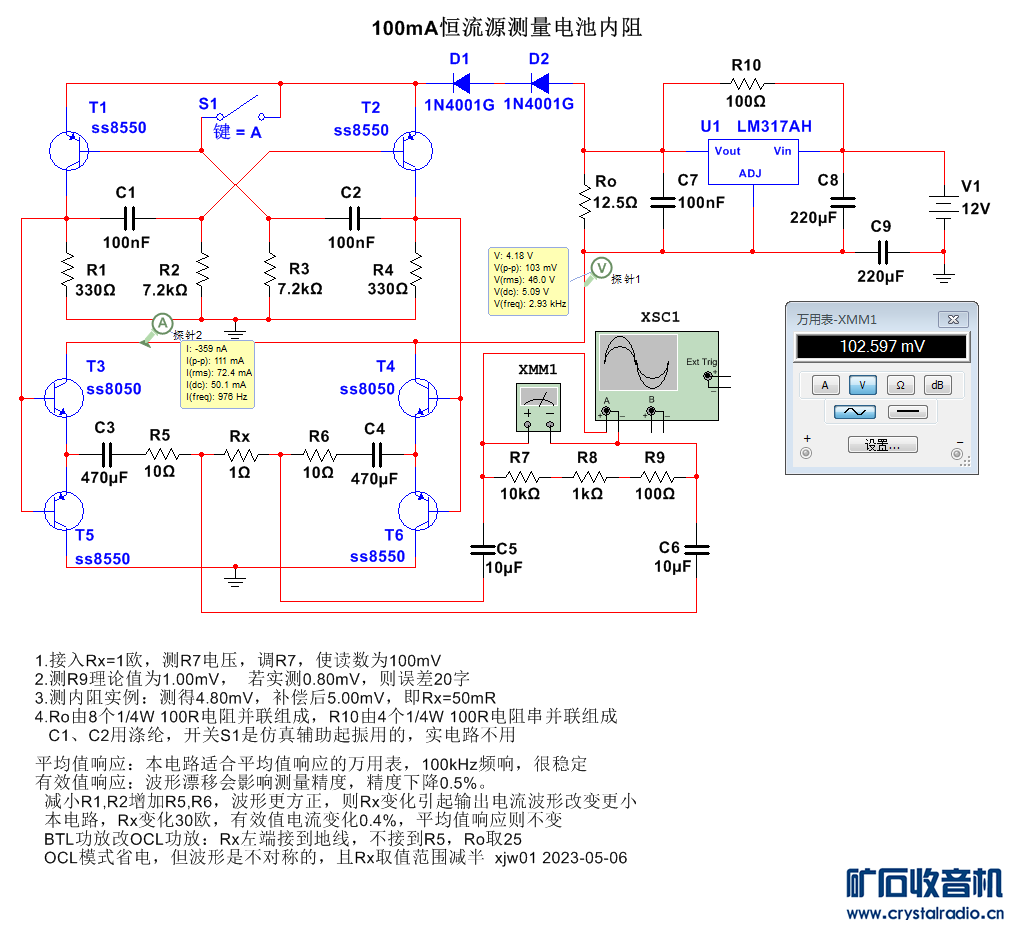

最后版本

实际制作的电路图
发表于 2023-5-5 11:28:36 | 显示全部楼层
LM317做100mA恒流的话,要这么复杂?
发表于 2023-5-5 11:35:09 | 显示全部楼层
今天才5月5日吧?
许老师您这是超前设计呀
这个频率是多少?

 楼主| 发表于 2023-5-5 14:43:32 | 显示全部楼层
abbey_tom 发表于 2023-5-5 13:09
不知元件的精度要求如何,
还有这些三极管是否要求配对
刚才花了4个小时,焊好了电路板。实测频率是806Hz,不是950Hz,因为我的电容C1、C2误差比较大,而且,电阻没有7.5k,用8.2kHz的代替。
电压测值是稳定的,与仿真的结果很接近。
这个电路,如果用平均值检波的话,是恒流的。真有效值检波时,大范围同调节负载(0~50欧),电流会有轻微变化。仿真结果也如此。可能是输出电容(470u)不够大,波形发生了小量变化。但平均值是一样的。
s8050和s8550本来的是配对的。随便用。
 楼主| 发表于 2023-5-5 14:45:11 | 显示全部楼层
人艰不拆 发表于 2023-5-5 12:55
估计性能也不会非常的好,许老师赶紧实验啊,我们也好再仿你
性能挺好的。LM317要加散热片,就很稳。

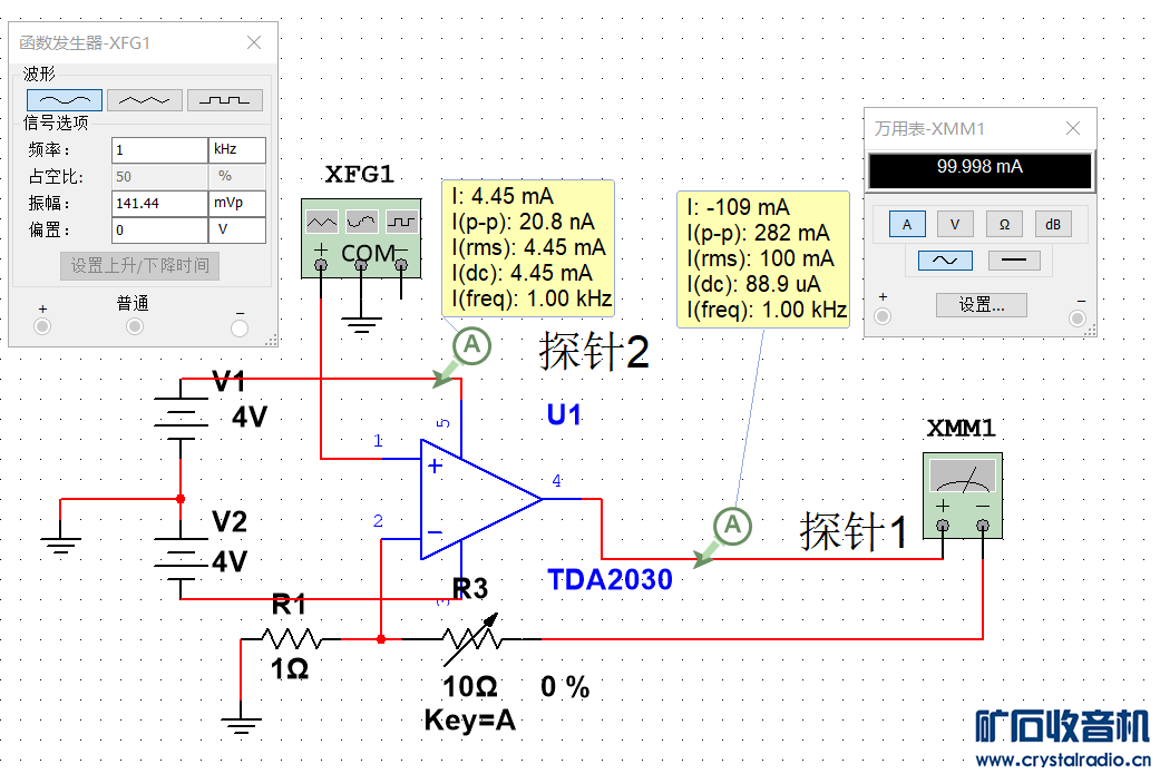

发表于 2023-5-5 15:00:24 | 显示全部楼层
发表于 2023-5-5 15:03:30 | 显示全部楼层
lihau 发表于 2023-5-5 12:11
是用芯片555吗?图中没看到。
所以叫仿,这个电路的原电路是用 555 的,是网络上流传甚广的一个交流测电池内阻装置的电路
徐老师改用一个双三极管多谐振荡器代替 555 罢了
发表于 2023-5-5 15:07:52 | 显示全部楼层
tianmao 发表于 2023-5-5 15:00
用2030功率运放模拟了下
你这个(电流阱)和楼主那个以及原本的 555 电路基本原理不一样
你这个是交流激励直接驱动电流阱,楼主和原 555 电路是试图用直流恒流(317 部分)去“恒”一个振荡器输出的交流电流大小
