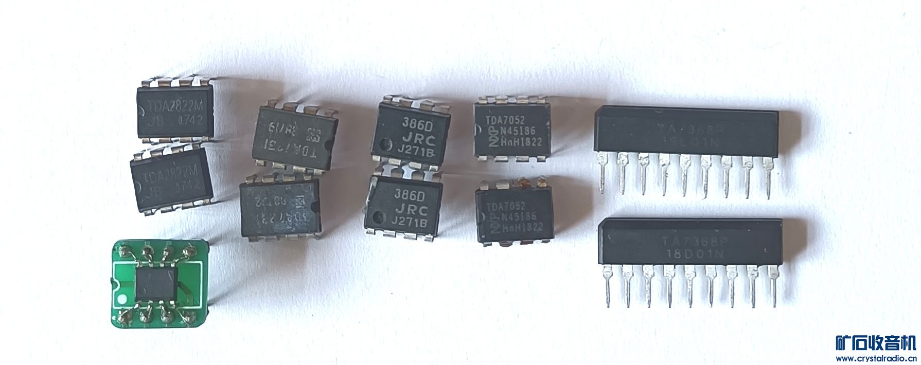

 楼主| 发表于 2023-4-6 16:59:10 | 显示全部楼层
常见小功放IC测试:供电电压15V,负载电阻1K。本测试是在基本无功耗情况下进行的,带正常负载使用时需谨慎选择供电电压。从静态电流看,TDA7052、TD7231、LM386内部有恒流控制,其它两种静态电流较大;LM386明确可以不接输入对地电阻,其它型号必须要接,否则不能正常工作;TDA2822输出端必须接消振RC,其它型号无需消振RC;另外,TDA7052比较脆弱,测试中莫名其妙的损坏了一只;TDA2822三只,其中一只是SOP封装的贴片。非专业测试,仅供参考。
补充内容 (2023-4-6 20:17):
测试频率:1千赫
