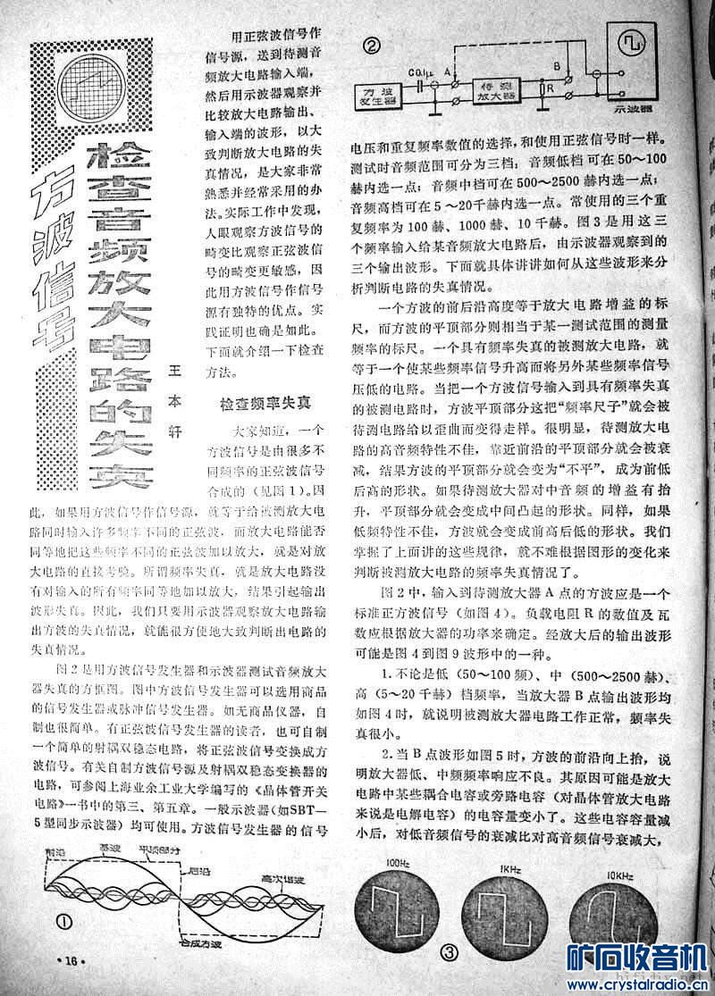

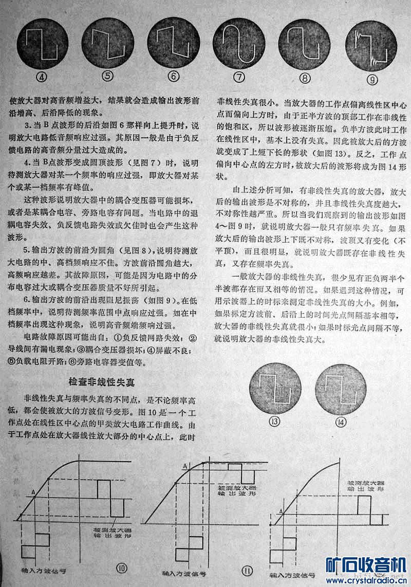

测试运放频率特性,用方波更合适和直观。我下面这个帖虽然是运放辩真伪,但也能真实反映运放的频率特性。
方波测运放辨别真假
http://www.crystalradio.cn/forum ... &fromuid=116112
(出处: 矿石收音机论坛)

方波有非常丰富的谐波成分,各谐波的相位关系清晰,所以方波是一种很理想的测试信号源。
无论哪种放大器,从系统的视角看过去,都近似等效于线性系统,定量描述这个系统,我们一般都用工程方法是阶跃响应法,也就是对方波输入的响应(搞自动控制的哥们应该都很熟),要用放大镜看响应的滞后、过冲、衰减周期和振荡,在此基础上就可以对这个系统进行线性方程组的描述还原。
但实际电路分析中,往往只需要做定性判断,看看方波的失真就很直观。 要准确定量描述一定要用“放大镜”的。常规定量分析,还是会借助扫频和矢量分析等设备工具
楼上正反方的观点都正确,只是适用场景不同。
