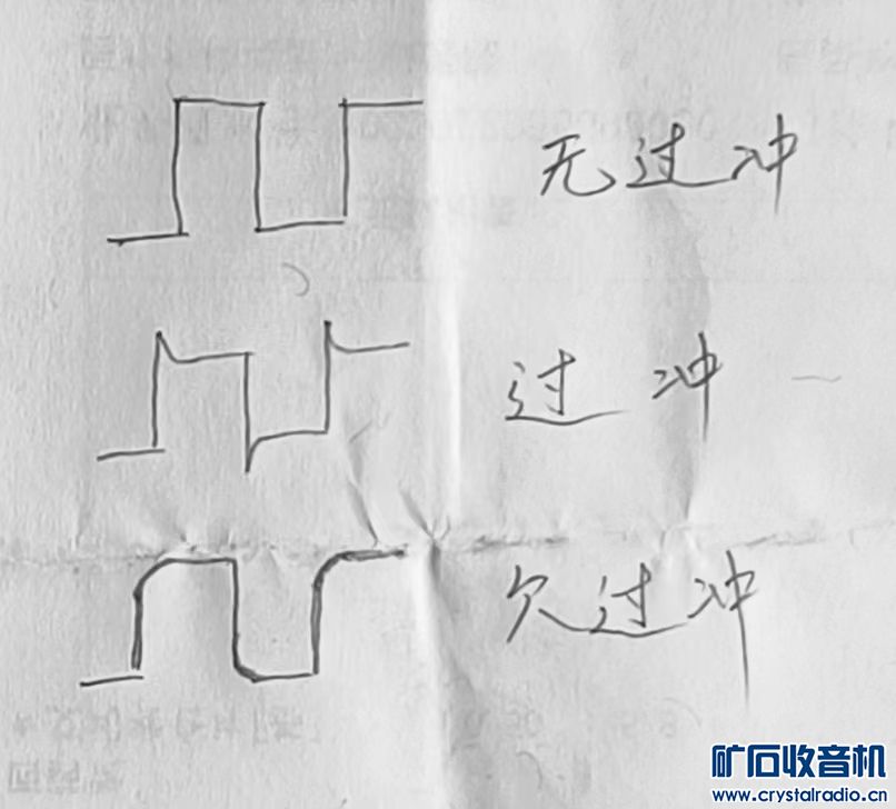

楼上各位有说用方波的有说用正弦波的,我也试过方波,主要特征反映在上升沿(或下降沿)的过渡时间,但是这个过渡时间变化速率太慢,不容易分辨哦,比如我的NE5532那两张对比图,100千赫与200千赫正弦波波形,形态变化比较明显了,但是如果方波测试,上升沿(或下降沿)的过渡时间变化基本看不出来形态有多大变化,几十千赫到200千赫都是渐变的梯形,这就不好做对比了。我是在维修福禄克8840A交流板时产生测试NE5532频率特性动机的,这个板子上有两只NE5532,所以就用正弦波进行了几波测试,没有想到用方波测试,而且以前测个功放啥的也都是用正弦波,比较直观。但是,方波确实能发现另一种不同,那就是上升沿(或下降沿)过冲形态:1号2号无过冲,3号有过冲,4号是负过冲。当时没拍照,画示意图如下,频率大概是10千赫方波,有机会再实测拍照:按形态说,个人认为应该是无过冲最好,过冲或欠过冲都是失真的表现,这些表现,也许就是人们描述音响时有偏冷偏暖,细腻,澎湃,电子管效果等等说法的原因。
vkjmmy 发表于 2023-3-28 13:49
楼上各位有说用方波的有说用正弦波的,我也试过方波,主要特征反映在上升沿(或下降沿)的过渡时间,但是这 ...
NE5532类的运放用较高(50KHZ/100KHZ)频率的方波测试时都有点过冲,但用1KHZ/10KHZ的方波测试时没有出现过冲,说明其频带还不够宽,而AD827就没有这个问题了。这正好说明方波是最适合判断运放频率特性的,而正弦波就不能正确反应运放的频率特性了。
