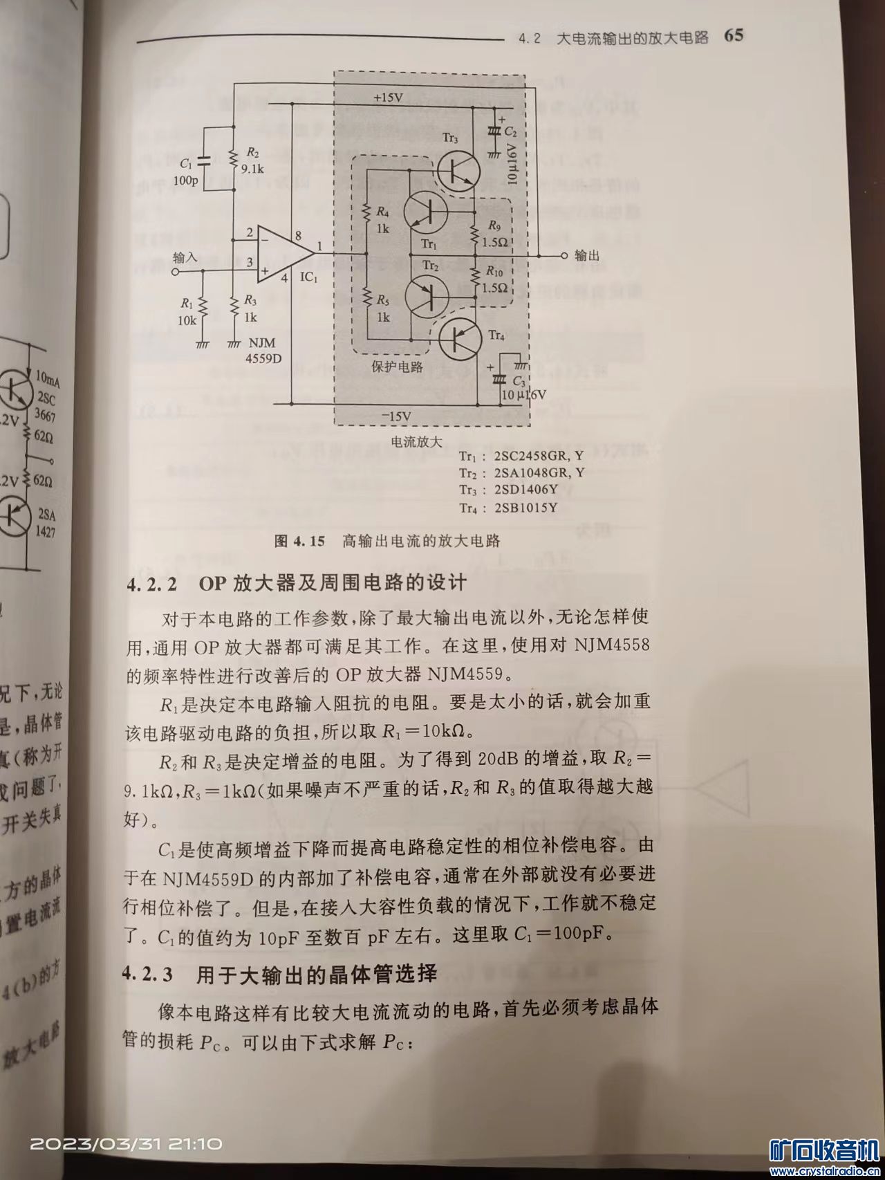

发表于 2023-3-31 21:31:13 | 显示全部楼层
还是觉得影响运放频率的主要是运放内部的相位补偿电容,下班后专门翻了铃木雅臣著的高低频电路,
里面提到了内部相位补偿电容的影响,也说明了在外部反馈电容并联小电容的作用,所以内置相位补偿电容是影响音频高频响应的主要因素.晶体管的弥勒电容容量太小,不是关键,几乎所有用于音频的运放都有内置相位补偿电容,目的就是滤除音频中无意义的高频段.
发表于 2023-3-31 22:18:09 来自手机 | 显示全部楼层
里面提到 ...
不管音频运放还是通用运放,运放内部补偿电容,是用于确保在运放接成单位增益(指1倍放大)的电路形式时仍不自激。
这个补偿电容的存在,往往令到运放的开环频响仅有可怜的数十hz。但这也是没有办法的事情,只能靠牺牲频响来换取高频稳定性,否则,连正常工作都做不到。

通用运放内部的补偿电容器,其作用主要是防止运放发生自激振,代价就是降低了运放的带宽。

发表于 2023-4-1 11:35:04 | 显示全部楼层
小鬼头 发表于 2023-4-1 08:09
你这里说得也不对。关键是对“SR是大信号参数”的意义没有理解到位。
说他是大信号参数,是针对正弦 ...
以5532这颗运放说吧,输出最大切换开关频率140K,讲的就是方波相应速度了,单位增益带宽10M,这说明在测量音频信号(例如10KHz)时,内部晶体管的密勒电容效应影响微乎其微,忽略不计吧,那么在此情况下测量的方波,如果边沿还有失真,那一定是假货次品了,楼主讲的也是怎么分辨运放的真假,这个道理很好理解了,只有密勒效应,音频范围内分析它的影响,我的看法是可以将它视为接近0,影响音频高频响应的就是内置的电容.
将您对密勒效应的影响,套用在内置电容上,理论就完善了,密勒效应发挥作用一定在频率很高之上,不应在音频端发挥作用,不然颠覆了我的认知,影响SR的也应该是内置电容.
