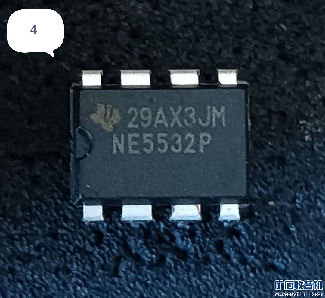

在网上看音响效果视频,换什么样的运放声音多好,多暖,多细腻,多通透等等,我倒是觉得还是实际测试一下频率特性更靠谱,随即拿手里现有的和近日为了测试购买的几种运放进行了多次测试,今天再次测试,并将结果汇报一下。
测试设备:1,小电源,最大输出16.5V,有限流稳压功能;2,EE1461信号源,最高150M;3,UT2042C示波器,40M。

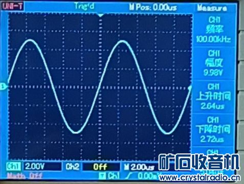

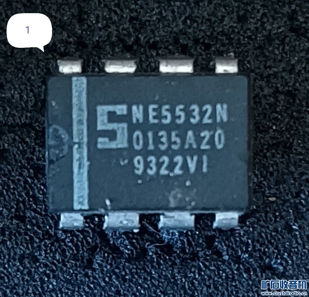

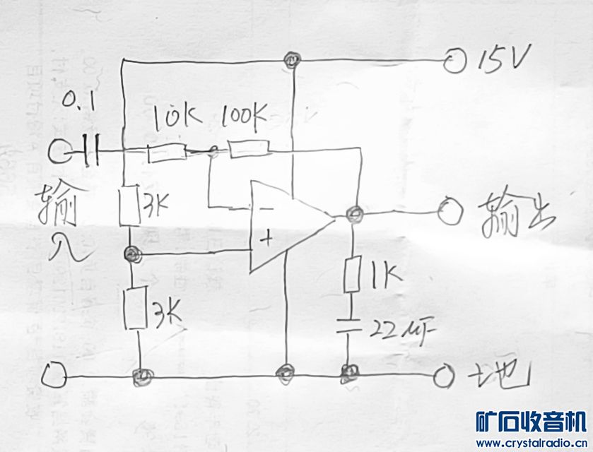

测试方法:15伏供电,两个3K电阻分压提供中点电位,100/10K电阻接成反相放大器,正输入端接中点,负载为1K电阻经22uF到地。1伏正弦波输入,图中1-4通过100千赫测试,1-3通过200千赫测试,4号波形失真。所谓通过,就是输出幅值接近10伏,波形基本不变形。个人认为,还是带S的和贴片2604靠谱,前者输入端对地阻值100K,后者无穷大(500表1K档)。
1号为库存,2号为维修换下,3号为新购贴片OPA2604,4号为新购5532。值得一提的是,大多数运放在小幅度(1-2V)输出时波形正常,但是在大幅值(本测试10V)输出时原型毕露,有的幅值减小,有的波形失真(变成三角波)。
下图是4号在100千赫和200千赫测试照片:

你在首帖补充说 “用15V供电,082就现原形了,差远了”,但是如果你仔细看数据手册就会发现TL082的SR典型值为13V/us,而NE5532为9V/us,与你的结论明显矛盾。
还有你测出4号NE5532在频率200KHz输出10V时波形接近三角波也不能说明4号有问题,因为这已经超过数据手册标称的9V/us了。

为什么不用标准的电压串联负反馈呢?     楼主是电流并联负反馈,为什么两个3K电阻不并联退耦电容呢? 这才能取得稳定的中点参考电压。

发表于 2023-3-27 14:33:54 | 显示全部楼层
不错的测试,
同相端需要接个对地电容吧
 楼主| 发表于 2023-3-27 14:45:36 | 显示全部楼层
天天爱玛丽 发表于 2023-3-27 14:33
不错的测试,
同相端需要接个对地电容吧
按理应该接,但是试过,没有变化,可能信号源和示波器及负载都接地所致吧 ,相当于单电源,也可能分压电阻阻值与输入端阻抗相差较大,有机会再试试双电源的,双电源就没有你说的这个问题了,中点就是地。刚收摊,东西都收起来了。

这里为了短暂测试,同相端接不接对地电容,对测试结果影响不大,
不过实际交流运放电路中是需要的,
因为运放的输入基本都是差分电路,
所以运放是放大两个输入端的差分信号.
当输入交流信号时,如果没有那颗接地电容,
同相端会对差分电路形成负反馈作用,
从而降低了运放的电压增益.

为什么不用标准的电压串联负反馈呢?     楼主是电流并联负反馈,为什么两个3K电阻不并联退耦电容呢? 这才 ...
我不懂,请您给个电路,学习一下电压串联负反馈。
