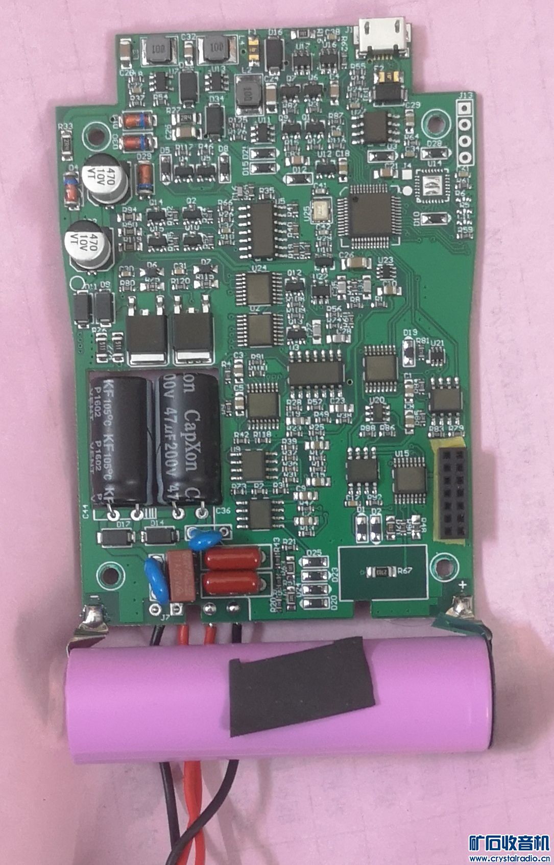

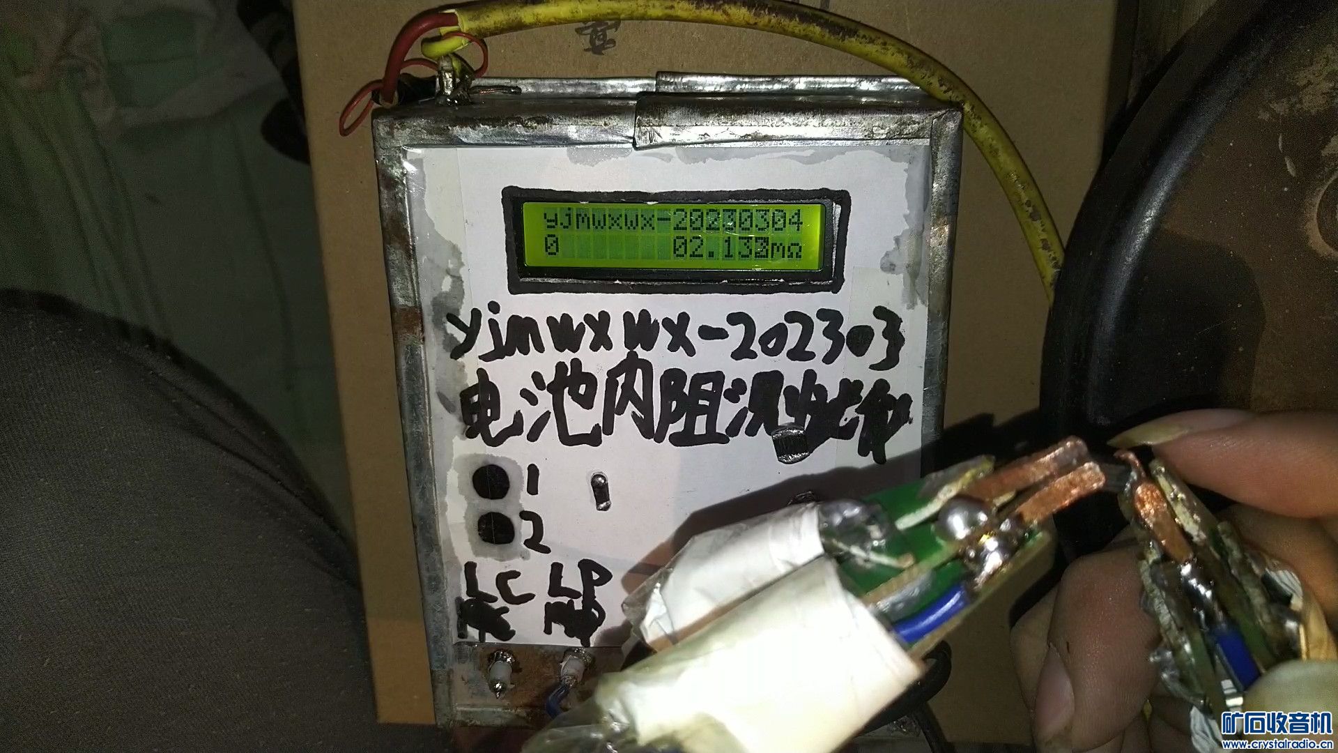

网友给了我一个成品内阻仪的图纸,大家帮忙分析下电路原理
 楼主| 发表于 2023-3-6 21:12:11 | 显示全部楼层
lidawei1 发表于 2023-3-6 20:23
也不是说1035+就比3563的好,1035+满刻度读数是2000,12位adc可以稳定显示,3563满刻度读数是20000,这个 ...
以前网友发过1035+的电路板,明显能看出比黄颜色外壳这种成本高,如果我买的话肯定愿意买成本高的
以前网友发的1035+的电路板
发表于 2023-3-6 21:26:14 | 显示全部楼层
yjmwxwx 发表于 2023-3-6 19:31
为什么我去掉夹具直接焊接到10个10毫欧并联的电阻上误差比较小,有夹具的时候短路尾数很大,而且线的形状改 ...
夹子的触点一定要接触良好,激励回路和检测回路一定要分开。

 楼主| 发表于 2023-3-6 23:27:37 | 显示全部楼层
我感觉是电路哪里有问题,就是四线接口到差分放大器这里,单个夹子的两个线靠近读数会变大,两个夹子的线靠近会变小

 楼主| 发表于 2023-3-7 09:12:41 | 显示全部楼层

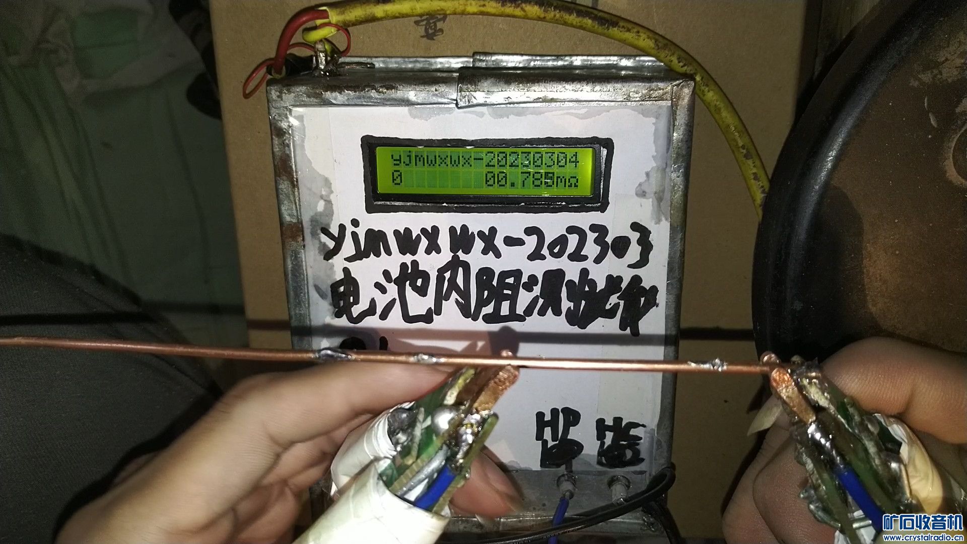

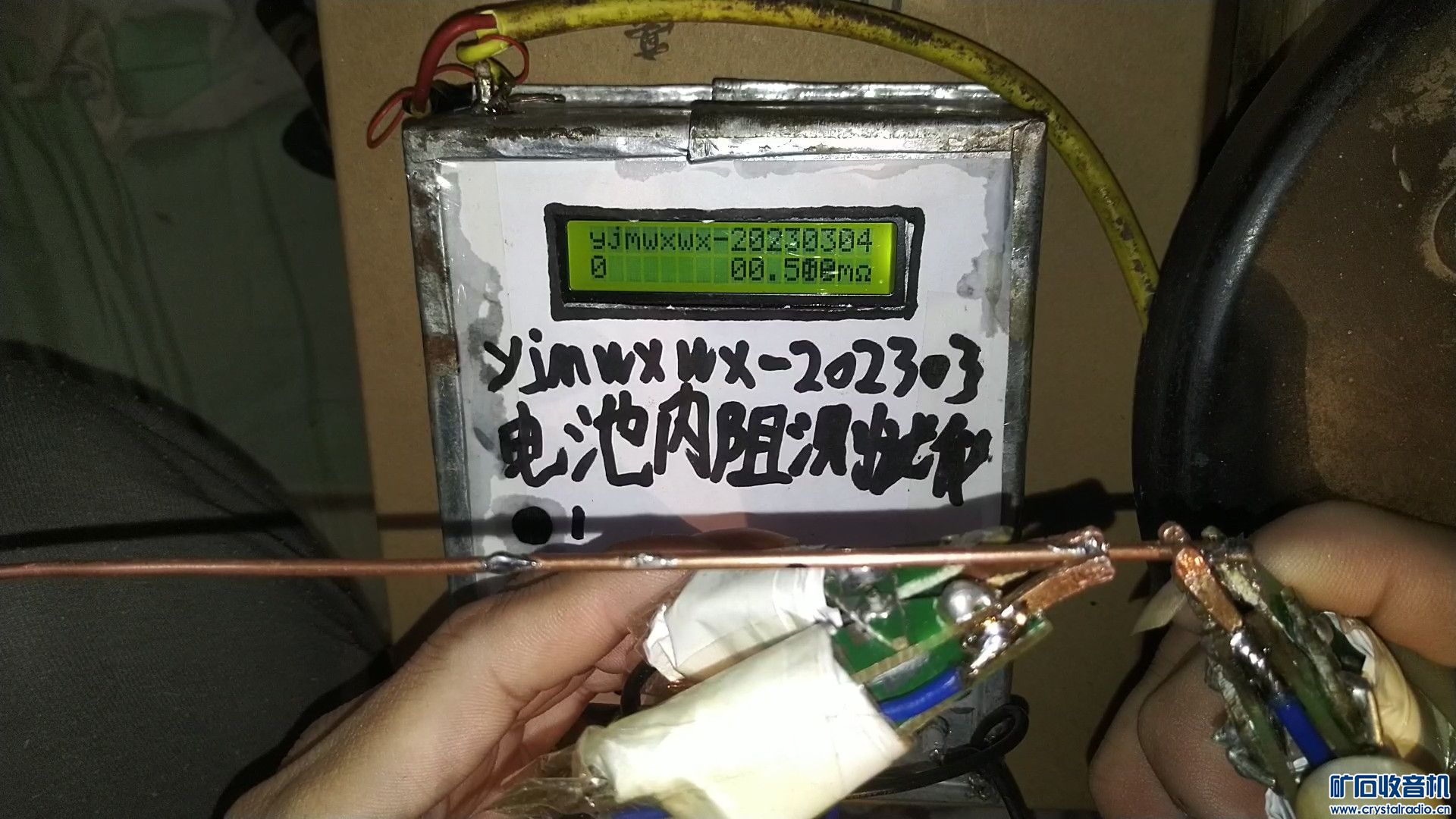

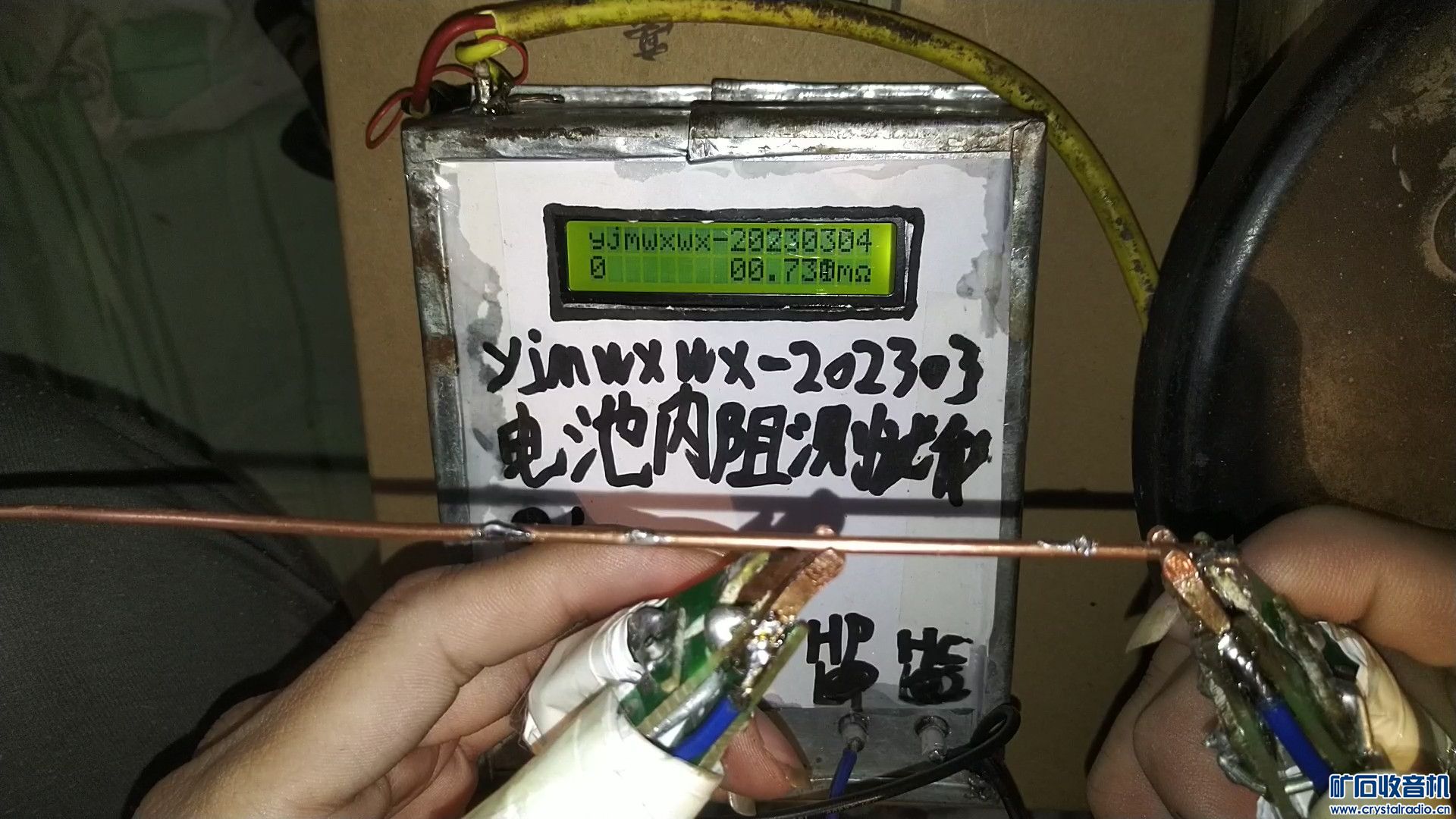

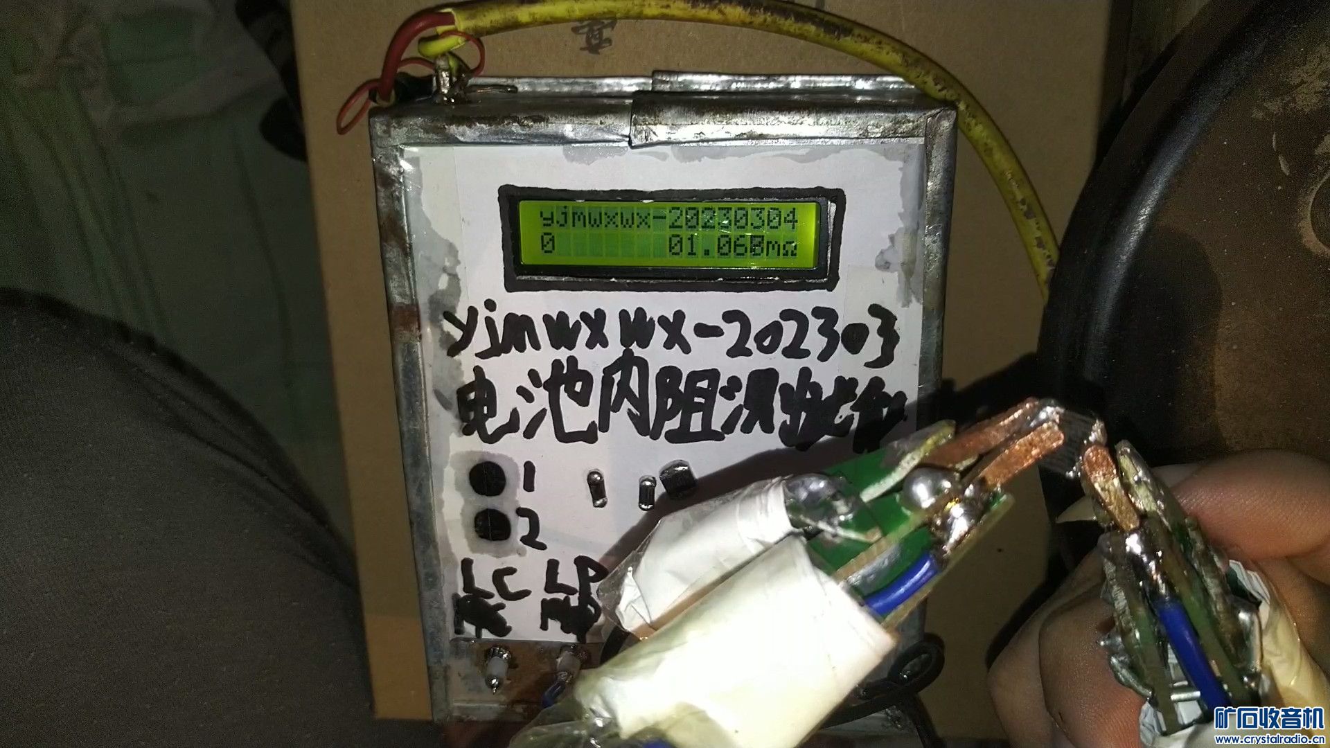

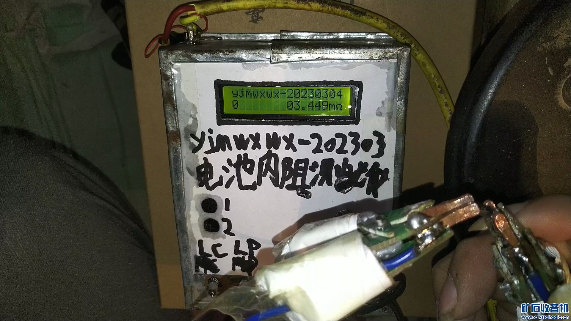

把夹子四条线换了粗点的,又把其中一根GND线直接焊到外壳GND上,原来那个GND的接线柱是铁钉做的,不是说四线测量不受到线的电阻的影响么,这个我不懂为什么,GND接在铁钉接线柱上短路夹子接近1毫欧,而把夹子GND线直接焊在外壳上短路夹子才300多毫欧,把线靠近外壳能降到200,怎么线的形状还影响这么大? 就是这个问题影响测小电阻,造成测小电阻不准,哪位老师知道这是什么原理 ,如何能改善?
现在还没校准和短路清零程序,测几个小电阻已经能测了
测11个10毫欧电阻并联
测10个10毫欧电阻并联
测5个10毫欧电阻并联
测3个10毫欧电阻并联
测4平方铜线还有问题,夹子距离很近读数偏大
视频
可以看到0.001毫欧一直跳,这个怎么改善,数据刷新数据慢点倒是可以稳定,但是那样反应也太慢了,现在是每秒更新100次数据,测量基本秒出读数,谁也不喜欢反应很慢的表吧,还得想办法搞个低波纹的电源才行。
发表于 2023-3-7 09:38:28 | 显示全部楼层
yjmwxwx 发表于 2023-3-7 09:12
把夹子四条线换了粗点的,又把其中一根GND线直接焊到外壳GND上,原来那个GND的接线柱是铁钉做的,不是说四 ...
红框处是金属的吗?如果是金属的,2个铜片之间形成通路,会影响测量的。
1微欧处的数字跳,应该就是之前说的噪声引起的,换低噪声运放试试。
 楼主| 发表于 2023-3-7 09:54:33 | 显示全部楼层
1微欧处的数字跳,应该就是之 ...
自制的开尔文夹啊
跳主要是开关电源波纹大,数据更新速度又比较快,每秒更新100次,但是就如你说的运放不行就是读数稳定了会不准
发表于 2023-3-7 10:33:39 | 显示全部楼层
拍摄角度问题,以为在两个铜片中间有个金属珠
每秒100次太快了,没必要,3-5次就足够了,如果DFT每秒100次,那完全可以降到每秒10次、5次,这样可以增加点数,降低带宽,噪声也会相应降低,稳定显示微欧也不是不可能。
发表于 2023-3-7 11:02:45 | 显示全部楼层
发表于 2023-3-7 13:31:10 | 显示全部楼层
拿两节充满电的18650直接供电就可以试出电源有没有问题了。
 楼主| 发表于 2023-3-7 18:51:06 | 显示全部楼层
lidawei1 发表于 2023-3-7 10:33
拍摄角度问题,以为在两个铜片中间有个金属珠 。
每秒100次太快了,没必要,3-5次就足够了,如果DFT ...
感觉还是快好,测电池其实不需要那小数点后面很多位,能和济南出的那个差不多就行了

发表于 2023-3-9 00:09:38 | 显示全部楼层
yjmwxwx 发表于 2023-3-1 23:56
这个也是一个最难理解的地方,那网友一直说TL062边上有两个银色的大贴片电容,这里我反复看了很长时间实 ...
1206号封装薄膜电容,低通滤波器用??
