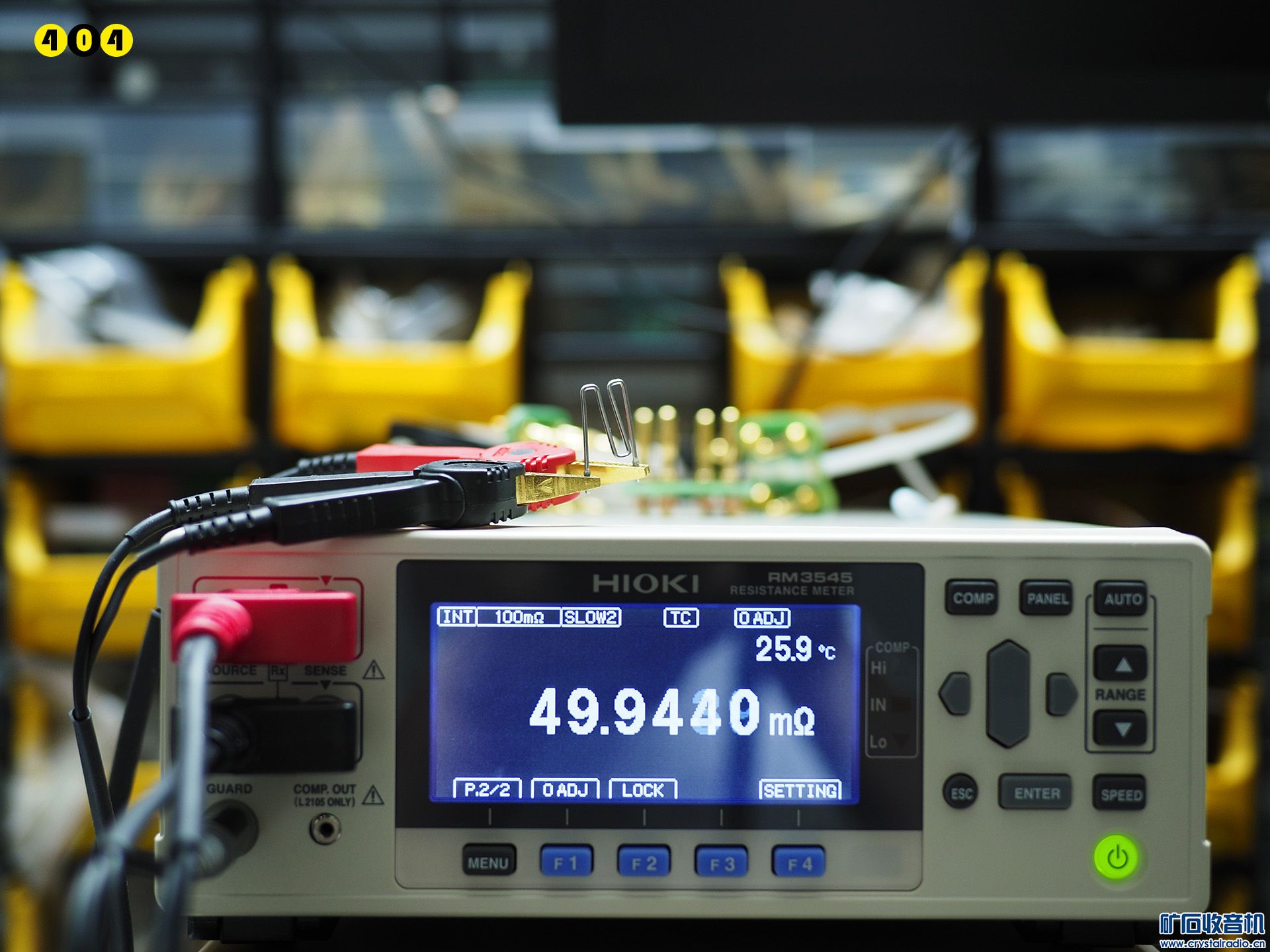

50mA确实小了些,电阻越小相应的测试电流就应该越大,比如日置的RM3545的10mΩ档和100mΩ档测试电流是1A,如果用源表测功率大的低阻甚至可以上10A电流。

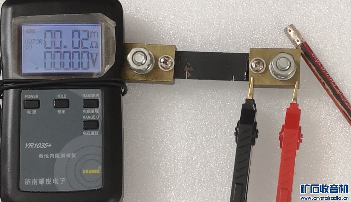

刚试了一下我的YR1035没有这种自欺欺人的做法,尾读数是跟随阻值改变的。测量一节5毫欧铜线等读数稳定后用电烙铁在下面加热会见读数会增大,拿走电烙铁后读数会变小。只是1伏电压档最小只能显示50微伏,低于50微伏就直接屏蔽掉令人不爽。
这个0.5级100A分流器按照等级误差最大值0.754毫欧,测量数值0.76到0.78毫欧是超过了真值,但还在表的误差内。

刚试了一下我的YR1035没有这种自欺欺人的做法,尾读数是跟随阻值改变的。测量一节5毫欧铜线等读数稳定后 ...
对,1035+不会刻意屏蔽微小的变化。3563生产的厂家较多,不一定所有厂家的都有这个问题,但手中的这一款,确实这样。

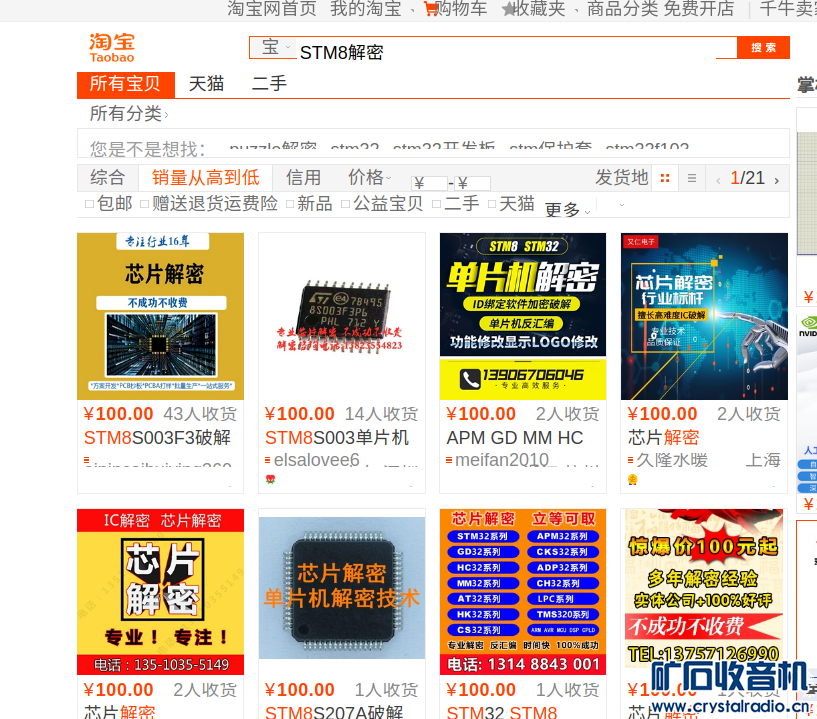

感觉还是济南出的这个好用,那黄颜色外壳的好像很多厂家在仿制,连芯片都不打磨了,解密读出固件抄袭下估计都用不1000元,淘宝搜了下解密真这么便宜么。。
