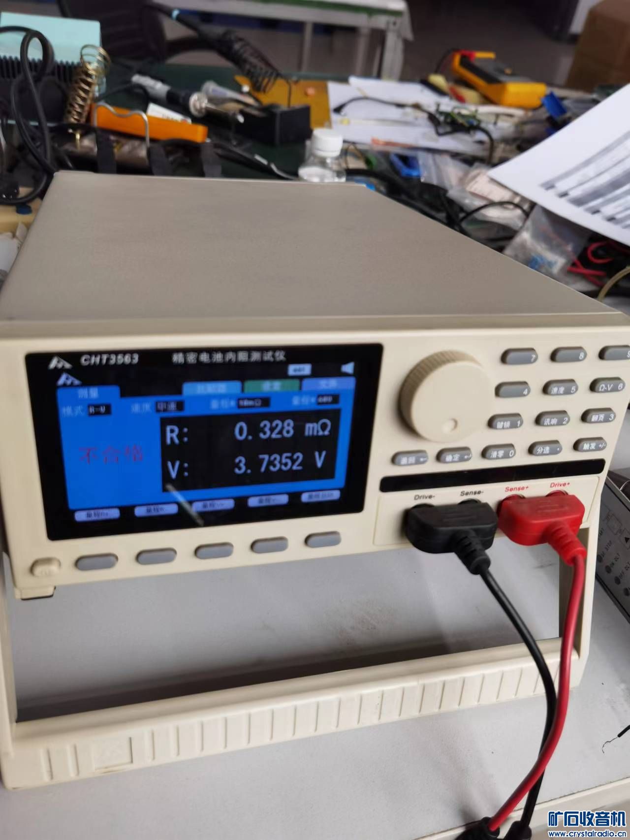

比如这个150Ah的CATL三元电芯:
商品表测量:
我两年前diy的一个方案,今年重新做的板测量:
这个电池用YR1035测0.27-0.29毫欧,差得就稍微多了些。

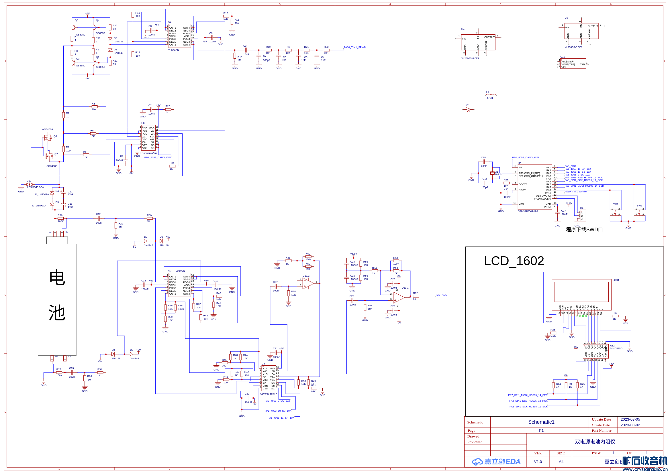

LCR表扔下了,我就是抄别人电路不懂具体原理,去年看论坛发的新买的YR1035的帖子,于是就想自己做做,第一版想用自己想的方法搞结果失败了,于是抄袭下别人电路。
你做的比YR1035准,我做的第一版连毫欧级都测不准,没办法不懂原理只能慢慢摸索,准本抄成品做第二版,电路已经焊好了,不知道能不能用,改成100毫安和10毫安两个档位,放大部分10倍、100倍、1000倍切换,贴出第二版电路图帮忙看看哪里有问题
SCH_Schematic1_2023-03-05.pdf (509.08 KB, 下载次数: 105)
LCEDA专业版工程
ProProject_双电源电池内阻仪_2023-03-05.zip (144.23 KB, 下载次数: 100)

我看了你的几个帖子,我冒昧地说几句
发表于 2023-3-5 17:56:57 来自手机 | 显示全部楼层
我看了你的几个帖子,我冒昧地说几句,我感觉你努力的方向不对。就像这种能达到可以使用级别的有些精度的交流内阻仪,靠参考现有产品仿制出来的可能性基本上没有。硬件可以copy出来,程序呢?更重要的,软硬件校准的方案呢?没有行之有效的程序校准方案,是不可能达到毫欧以下的分辨率的。而这些你单纯从硬件上都是看不出来的。我给你的一个建议是,踏踏实实地做好一个lcr表,过程中把软硬件吃透,无论是俄版,许老师版还是miniRLC,把软硬件研究差不多后再来看这个内阻测试仪,就没那么复杂了。

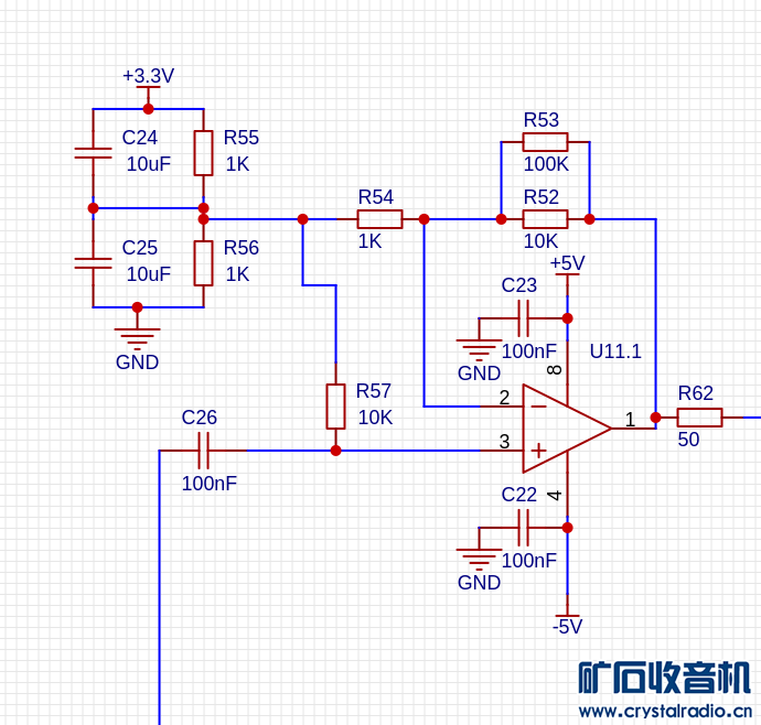

发表于 2023-3-5 18:11:04 | 显示全部楼层
这是用于抬高正弦波的电平吗?怎么感觉有点不妥的样子
画错了,应该下面这样

发表于 2023-3-5 18:23:24 | 显示全部楼层
yjmwxwx 发表于 2023-3-5 18:15
画错了,应该下面这样
不是数值大小的问题,是方向不对,反相输入端加入正电,只会使输出向负向移。
 楼主| 发表于 2023-3-5 18:25:35 | 显示全部楼层
R57抬高了,刚才画错了
