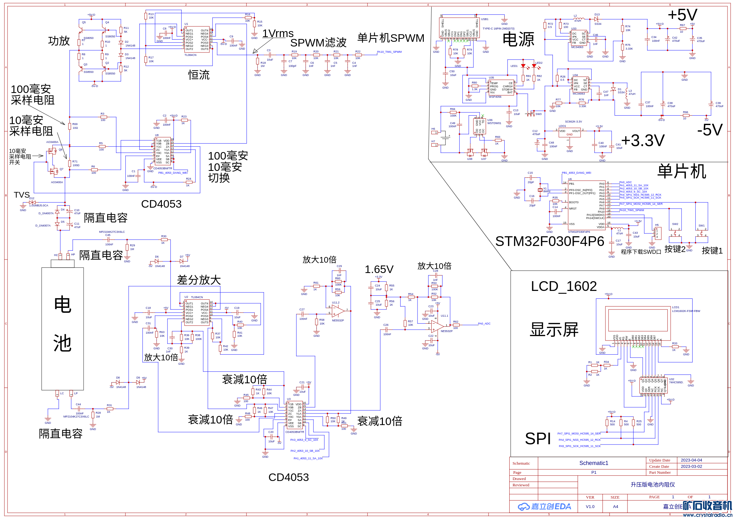

网友给了我一个成品内阻仪的图纸,大家帮忙分析下电路原理

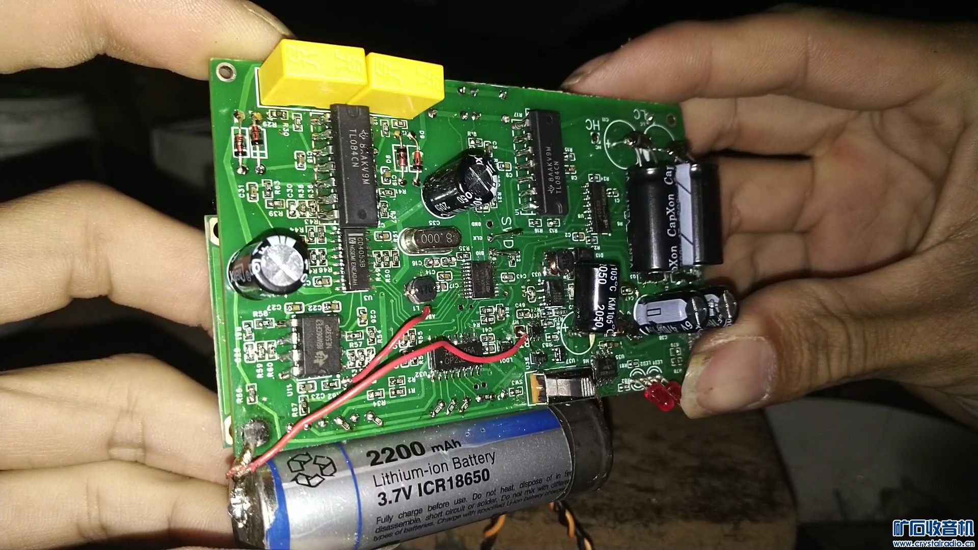

这个就不改进了,就当失败了吧 ,主要有下面几个问题,100毫安档位波形比较差,电流大测小电阻夹子之间磁场耦合厉害,再就是校准程序比较简陋不好用,电流大测锂电池读数会0.01,0.01的变大。
前几天画了个电池供电的PCB,马马虎虎能用就行了,反正我也基本用不到,网友也基本没愿意制作的。
电池供电版本LCEDA专业版工程

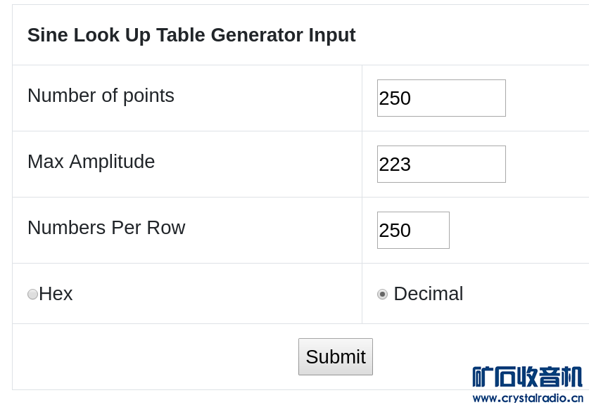

我说的1KHZ干扰主要是磁场干扰,就是四线夹子测小电阻时候,走电流的线会产生磁场耦合到另外两根信号线上,就是这个原因会造成测微欧级别电阻误差大。
我这个1KHZ一个周期250点,单片机频率56MHZ,我也不知道合理不合理。我以前搞的制作100KHZ、200KHZ都是SPWM滤波产生的,感觉没啥问题,反正是ADC同步采集,程序里面DFT,没用过外部整流运放,要用外部整流可能要求高
我的正弦查找表是网页版生成的
https://daycounter.com/Calculators/Sine-Generator-Calculator.phtml

yjmwxwx 发表于 2023-4-5 17:42
这个就不改进了,就当失败了吧 ,主要有下面几个问题,100毫安档位波形比较差,电流大测小电阻夹子之间磁 ...
你的电路够复杂的了——也意味着功能完备。
但我看放大器部分,为什么是先衰减、后放大呢?是pga的切换要求,还是电源所提供的动态范围不足而造成。
须知道,这种安排,比先放大、后衰减方式,噪声性能差了不少。
 楼主| 发表于 2023-4-5 19:19:29 | 显示全部楼层

 楼主| 发表于 2023-4-5 19:24:36 | 显示全部楼层
但我看放大器部分,为什么是先衰减、后放大呢?是pga的切 ...
主要部分抄的成品,放大部分抄的许老师电桥里面的,感觉好处基本不用校准放大倍数主要看分压电阻,对后面运放要求好像也低,电路我不怎么懂基本靠抄袭。。

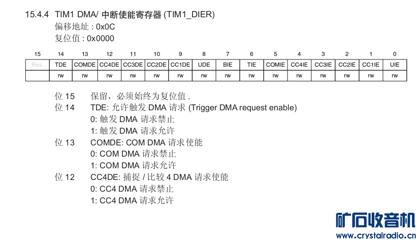

这个不是把10个点传送给DAC吗
 楼主| 发表于 2023-4-5 20:10:46 | 显示全部楼层
abbey_tom 发表于 2023-4-5 19:40
ldr r1, = 0x40012c3c @ 外设地址
        str r1, [r0, # 0x60]
        ldr r1, = zheng_x ...
通过DMA把数据传输到TIM1定时器通道3,通道3输出SPWM
就是传输给下面寄存器
定时器要打开DMA传输
