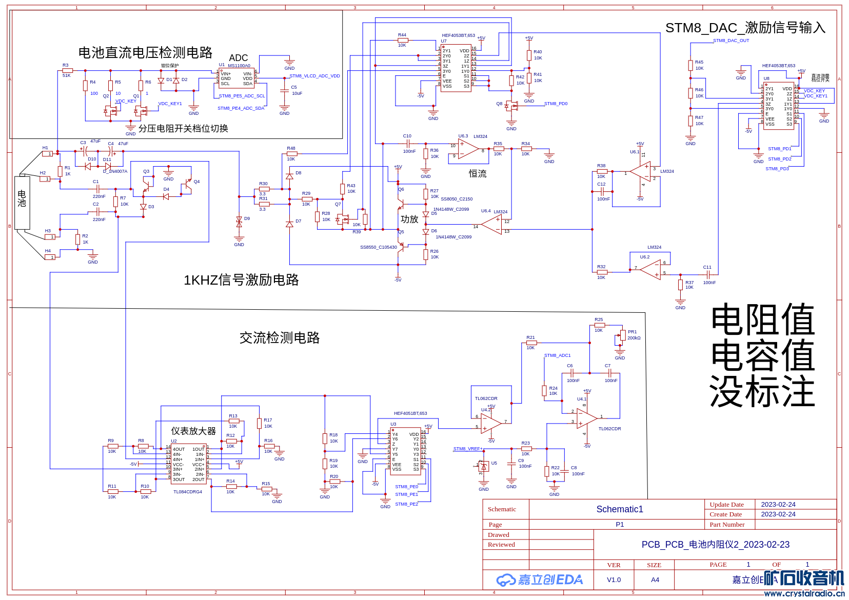

网友看我做内阻仪失败给了我一个他反绘的成品内阻仪的PCB文件,我试着反绘出原理图,可能绘制的很多地方有问题,但是大体结构应该差不多,想仿制实在是看不懂他这个电路什么原理,请各位网友帮忙分析下。
他这个电路好像很好,看网上资料分辨率能到0.1微欧,和日置上万内阻仪一样。
我反绘的,可能很多不对的地方,电阻电容也是随便填的,最近几天看了又看,不知道什么原理也没法仿制
感谢楼主提供电路图,看电压检测部分输入阻抗很小啊,我的1035在270K左右。
最后图是摆拍的,我可不信最后1位数能稳,可能最后2位都不稳。
不同电阻调节的一个字都不差有意思,明显的长度都不一样。
 楼主| 发表于 2023-3-1 22:20:39 | 显示全部楼层
图里阻值和电容值标注都不准确,那网友给我发的PCB文件,我就照着画了个大体结构,后来我才看到还给我发了个只有元器件没连线的,那个有标注具体数值,但是画这个就画了一上午,懒得再对照着画了,大体结构应该差不多,我就只能看懂直流检测部分,别的都看不懂,也可能画的不对

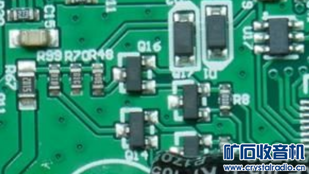

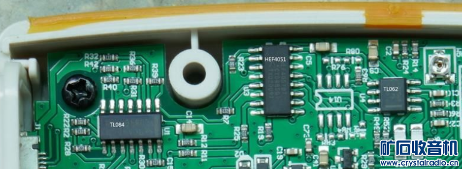

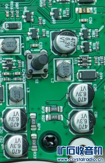

我搜索到本坛网友发的一个实物图片,基本差不多,一共就这几个芯片,但是看不懂里面电路什么原理,要是有实物实际测测可能会容易看懂点。
正负电源
1KHZ激励信号
交流放大部分
直流电压测量部分
发表于 2023-3-1 23:17:14 | 显示全部楼层
粗略分析下供参考。
   首先,线路图信号通路基本是正确的。 电路图的右上角是单片机DA变换器输出的音频正弦信号,因为单片机数字模拟变换器的分辨率往往仅有8位,直接改变输出幅度的方式在高灵敏度档位分辨率更不足,需要外加衰减器实现激励信号的档位切换,右上角的4053 模拟开关作档位切换,从分析电路原理出发,可以将其输入输出直接短路好了。  激励信号接入第一个运放作缓冲器,为方便理解,可以认为其短路。
  后续的运放 激励有两个互补对称的PNP  NPN  晶体管是提高运放输出功率的,从原理理解可将其删除改为LM324的 14 脚直通R29,  这个电阻是恒流源 的电流采样电阻
  其两端的电压代表了最终激励电流,其电阻值应该小于100欧姆,电压信号分别经由模拟开关U7 引入U6.3  U6.1 两个运放输入端,其输出的差分信号组成一个类似仪表放大器,与U6.2 输出的信号相减, 保证输出的激励电流与CPU 输出的激励信号 电压成正比。
 楼主| 发表于 2023-3-1 23:27:01 | 显示全部楼层
LAOSUN123 发表于 2023-3-1 23:17
粗略分析下供参考。
   首先,线路图信号通路基本是正确的。 电路图的右上角是单片机DA变换器输出的音频正 ...
这个部分我看了又看也看不懂,经过您的讲解明白一些了,这些元器件我这都有,明天实际做做试试,这样才不辜负热心网友给我提供的宝贵资料
发表于 2023-3-1 23:29:33 | 显示全部楼层
简化理解,将C10 直接到R48   u6.1 的3脚直接 R43 .  R30 R31 短Q3 Q4, D3   去掉,前端两个顶牛链接的电解电容改为涤纶电,则与其并联的两个二极管可以去掉,这样,恒流激励信号通路就可以看明白了。
发表于 2023-3-1 23:36:00 | 显示全部楼层
右下角的TL084 组成标准的等阻抗查分放大器,也成为仪表放大器, 可以参考AD620 成品芯片的原理。  U2  的一脚是仪表放大器的输出端子,可以直接  后面的运放输入端,中间的模拟开关去掉即可。
发表于 2023-3-1 23:39:26 | 显示全部楼层
最后的U4.1  的画法似乎有问题,  这部分的设计意图是几为放大后的电压提供直流偏置   为了充分利用CPU AD变换器的动态范围,这个电压应该等于电源电压的一半。可这部分线路看不懂。
 楼主| 发表于 2023-3-1 23:50:05 | 显示全部楼层
LAOSUN123 发表于 2023-3-1 23:29
简化理解,将C10 直接到R48   u6.1 的3脚直接 R43 .  R30 R31 短Q3 Q4, D3   去掉,前端两个顶牛链接的电 ...
Q3 Q4, D3这里反复看还是看不懂,没办法就照着网友提供的PCB这样画了,功放部分更是看的感觉迷茫,怎么搞这么复杂,实物图也可以看到这个部分占很大地方,这里最难理解,听了您的讲解大体了解了
 楼主| 发表于 2023-3-1 23:51:26 | 显示全部楼层
LAOSUN123 发表于 2023-3-1 23:36
右下角的TL084 组成标准的等阻抗查分放大器,也成为仪表放大器, 可以参考AD620 成品芯片的原理。  U2  的 ...
这个部分倒是理解,以前用过这种电路

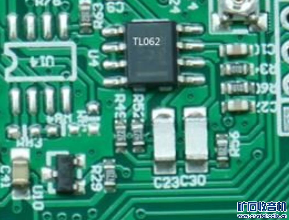

 楼主| 发表于 2023-3-1 23:56:30 | 显示全部楼层
LAOSUN123 发表于 2023-3-1 23:39
最后的U4.1  的画法似乎有问题,  这部分的设计意图是几为放大后的电压提供直流偏置   为了充分利用CPU AD ...
这个也是一个最难理解的地方,那网友一直说TL062边上有两个银色的大贴片电容,这里我反复看了很长时间实在是看不懂,就照着网友PCB画了,这种电容也不知道什么电容,感觉肯定是高级电容
发表于 2023-3-1 23:58:37 来自手机 | 显示全部楼层
yjmwxwx 发表于 2023-3-1 23:56
这个也是一个最难理解的地方,那网友一直说TL062边上有两个银色的大贴片电容,这里我反复看了很长时间实 ...
白色的,可以确定是NP0陶瓷电容了
发表于 2023-3-1 23:58:47 | 显示全部楼层
yjmwxwx 发表于 2023-3-1 23:50
Q3 Q4, D3这里反复看还是看不懂,没办法就照着网友提供的PCB这样画了,功放部分更是看的感觉迷茫,怎么 ...
赶脚这里画错了,D3的阴极应该和D4的阳极连接在一起的。
