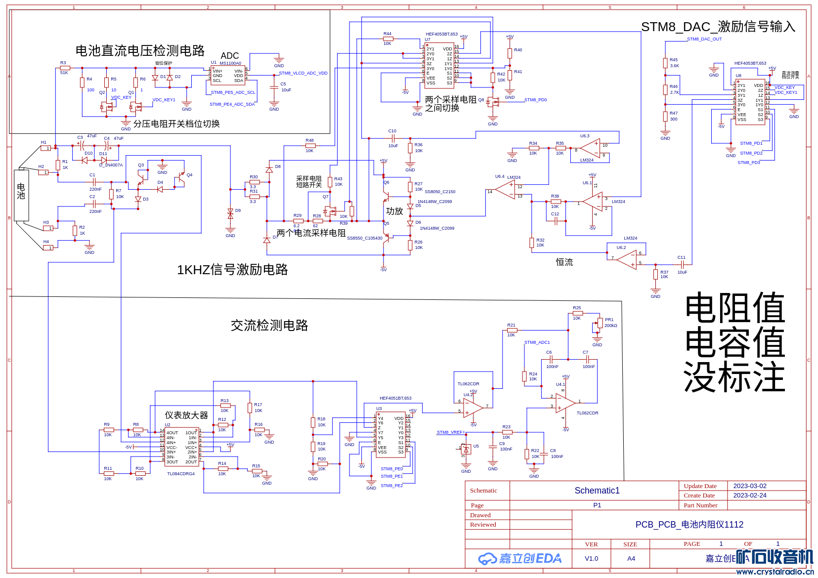

网友给了我一个成品内阻仪的图纸,大家帮忙分析下电路原理

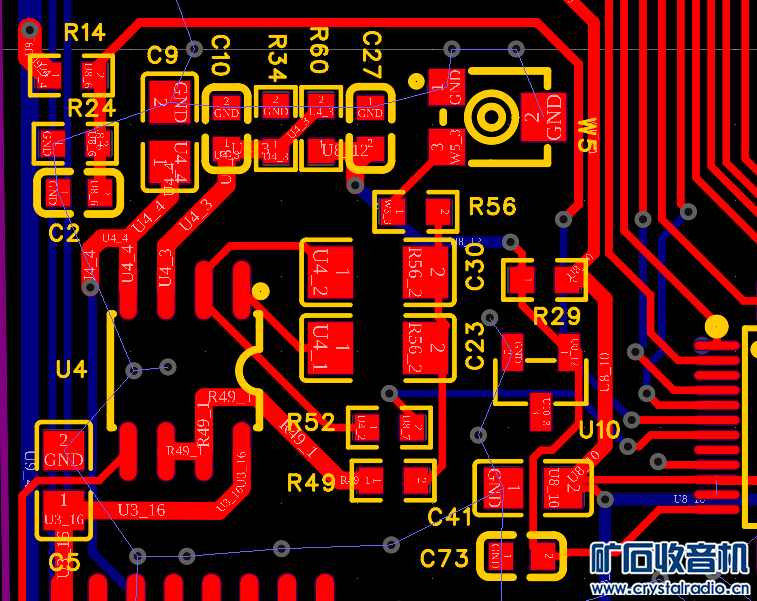

网友给提供的PCB是网友好几天的劳动成果,不知道网友愿意不愿意让贴出来,只贴这个TL062部分,反正这个部分越看越迷茫
 楼主| 发表于 2023-3-2 00:05:20 | 显示全部楼层
scoopydoo 发表于 2023-3-1 23:58
赶脚这里画错了,D3的阴极应该和D4的阳极连接在一起的。
可能是画错了,我也没有实物,有的话就方便了
就是这个部分
发表于 2023-3-2 00:07:21 来自手机 | 显示全部楼层
yjmwxwx 发表于 2023-3-2 00:03
估计不便宜,用这么高级电容,难到是变成直流的电路?
网友给提供的PCB是网友好几天的劳动成果,不知 ...
只是用2个,价格不超过一块钱吧,我猜主要是看中NP0电容漏电小,介质吸附也小,可能是做积分电容之类的?
发表于 2023-3-2 00:15:23 | 显示全部楼层
就是这个部分
这应该是个保护电路,限制差分放大器的输入电压的。
这里应该是个对称的电路,你把D3阴极和D4阳极连起来,就可以保证放大器两个输入端的电压被限制在0.3V之内。
 楼主| 发表于 2023-3-2 00:15:42 | 显示全部楼层
感觉这里很关键才会用这么好的电容,这种电路实在是不了解什么原理,前些日子还看到坛里谈论高级电容万用表里面有用,所以才来问问
 楼主| 发表于 2023-3-2 00:20:27 | 显示全部楼层
这里应该是个对称的电路,你把D3阴极和D4阳极连起 ...
这个部分我当时看了得有半个小时,实在是看不懂,可能我画错了,为什么用这么多管子
发表于 2023-3-2 00:29:02 | 显示全部楼层
两个二极管保证放大器输入端的差模电压不会过高,两个三极管也是当作二极管用的,保证放大器输入端共模电压(对地)不会过高。
之所以用三接管接成二极管来用,应该是因为它们的漏电流更小的缘故。
 楼主| 发表于 2023-3-2 00:35:50 | 显示全部楼层
scoopydoo 发表于 2023-3-2 00:29
两个二极管保证放大器输入端的差模电压不会过高,两个三极管也是当作二极管用的,保证放大器输入端共模电 ...
感谢讲解,这下明白了

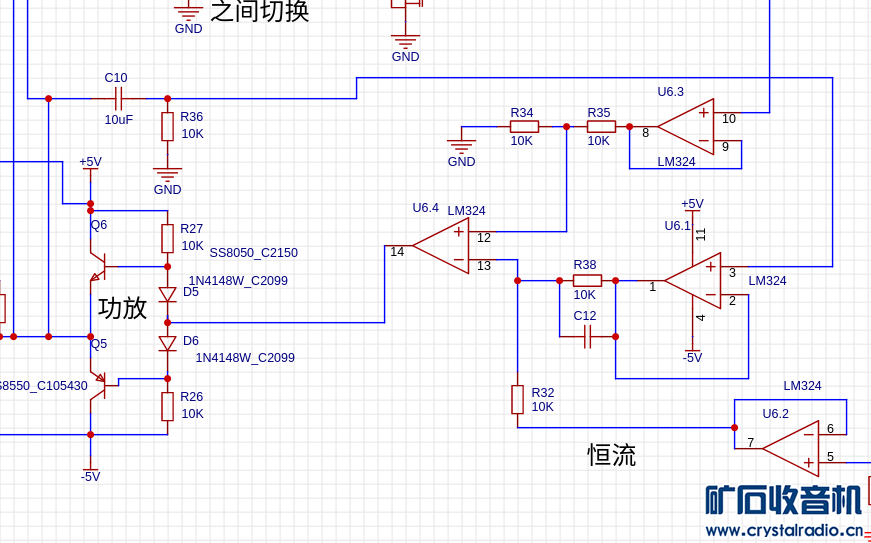

发表于 2023-3-2 01:03:08 | 显示全部楼层
yjmwxwx 发表于 2023-3-2 00:15
感觉这里很关键才会用这么好的电容,这种电路实在是不了解什么原理,前些日子还看到坛里谈论高级电容万用 ...
这个电路俺也没看懂,怀疑是画错了。
至于正确的应该是长什么样子俺也说不准,但是,这部分的功能还是可以大致猜测一下的。
从前面差分放大器出来的信号是以地电位为参考点的,这个电路把它提升为以单片机的ADC的基准电压的一半为参考点。
至于那两个电容,应该是起到信号耦合或者滤波作用的。
 楼主| 发表于 2023-3-2 05:26:39 | 显示全部楼层
scoopydoo 发表于 2023-3-2 01:03
这个电路俺也没看懂,怀疑是画错了。
至于正确的应该是长什么样子俺也说不准,但是,这部分的功能还是 ...
我也怀疑画错了,但是网友感觉肯定是用万用表测的实物,画这个板他用了好几天仔细检查,要是有实物示波器测下这里到单片机是直流还是交流就明白了,我感觉要么就是变成直流的,要么就是带通滤波。

信号激励部分再网友热心讲解下基本弄懂了,就是两个采样电阻,模拟开关在两个采样电阻之间切换,MOS管子负责短路其中那个大的。
我用LCEDA画的原理图,是专业版的工程,网友提供的PCB文件就不发了,因为是网友好几天的劳动成果
成品电池内阻仪原理图LCEDA工程.zip (171.18 KB, 下载次数: 133)
这下障碍就都扫光了,虽然看不懂他这交流电路最后部分,但是我做过单片机ADC采集交流的制作,搞这个没问题,我那个还要两个通道切换,放大电路不好搞。。 还是仿制成品比较容易一些,我自己搞的内阻仪不行,把仿制的网友都坑了。。
为了弥补被我坑了的网友,我就抄抄成品的这个电路,做一个低成本比较实用内阻仪分享,省的玩个电池还要上百元买个内阻仪,人多力量大,大家多多帮助我,做的时候遇到什么问题再来请教。
发表于 2023-3-2 07:49:48 来自手机 | 显示全部楼层
TL062部分只是把交流正弦波偏置到adc量程的1/2处,加上放大幅度,因为adc无法采集负电压。它这个电路没有检波,看样子是用软件算的。其实整个电路思路上和楼主设计的基本一样。用NP0电容可能原因是:为避免零点漂移,必须电容隔离直流,NP0漏电极小,有利。另外,电容容量随温度变化变化会影响放大倍数,以及相位移,NP0电容容量非常稳定。
发表于 2023-3-2 22:21:35 | 显示全部楼层
正如楼上所说,U4.1用于提供偏置电压,以使adc能够测量完整的正弦波,那个电容参与了分压,所以需要采用温度稳定性好、漏电小的电容。
这个方案电阻部分用的还是CPU内置的adc,也是12位的,因此从理论上说,精度上并不比楼主之前设计的方案高,但因档位多,所以可以测量到较小的电阻。
楼主之前的设计,虽然有不少引起读数不稳的可能,但最主要的问题,还是cpu内置adc性能不足,M4虽然速度快了,但它的adc也同样跳得快,是没有m3稳定的,stm32f103进行较大倍数的过采样,可以得到接近12位的性能,m4就很难,stm8L的主频较f103低得多,其adc性能估计更好,进行过采样后可能获得超过12位的性能。既然内置Adc不合用,那解决方法也很简单,就是用外围的,加一片合适的adc芯片就可以了。至于说放大电路要两个通道切换的问题,如果激励电压能保持恒定,那么就象这里的恒流一样,只需测量一个通道就行了,根本不用切换。

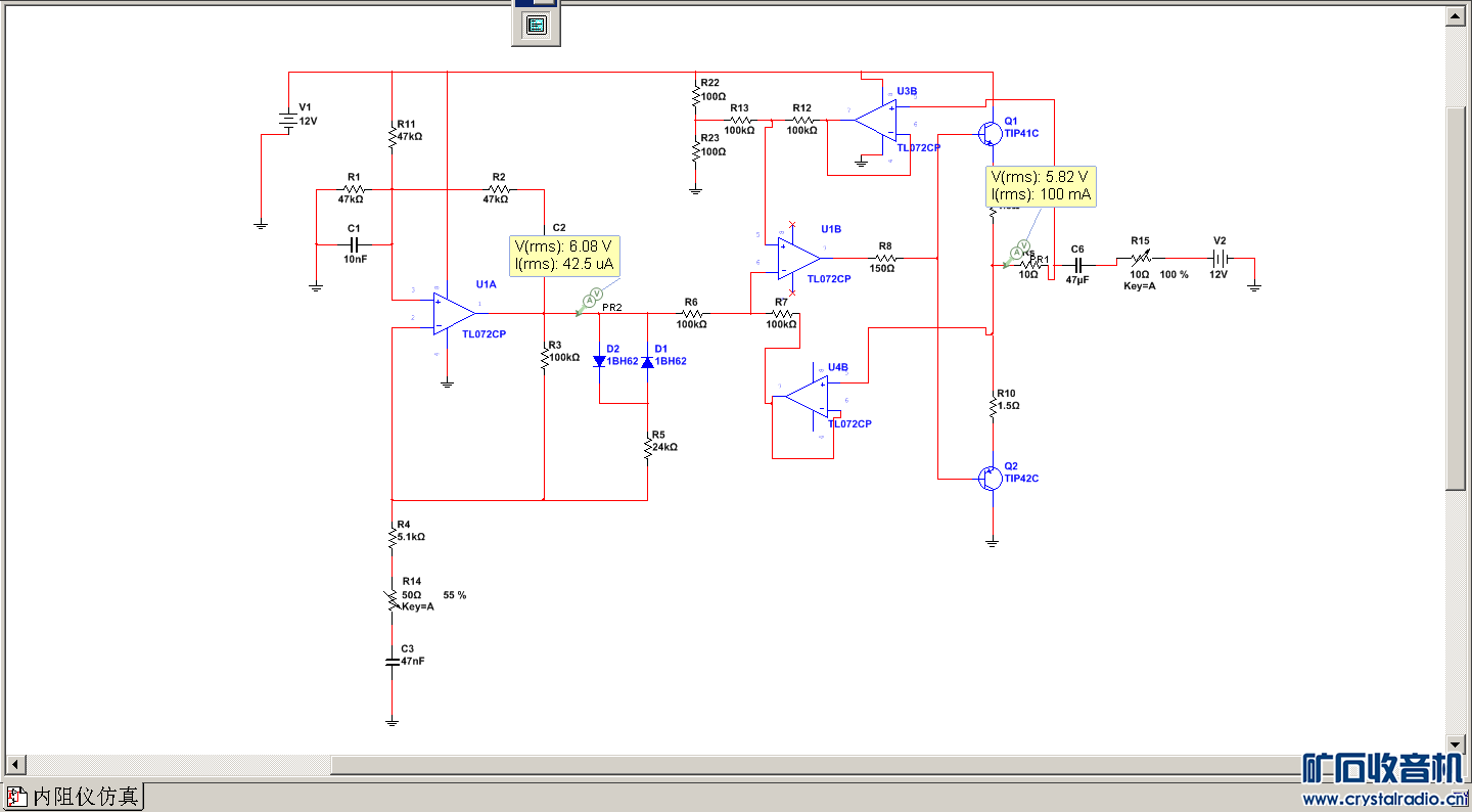

 楼主| 发表于 2023-3-2 22:32:40 | 显示全部楼层
绕了一个大圈,回到了washu老师给俺设计的电路   当时不听老师给出的正确路线踩了很多坑。。
washu老师当时给设计的multisim仿真文件,就加了两个运放就和成品内阻仪一样了
内阻仪仿真.ms14.zip (196.51 KB, 下载次数: 78)
也不知道是我还是绘制PCB的网友把U6.3和U6.1的+输入画反了,应该是这样
补充内容 (2023-3-3 08:12):
是我画原理图时候画反了。。。
 楼主| 发表于 2023-3-2 23:01:47 | 显示全部楼层
lidawei1 发表于 2023-3-2 22:21
正如楼上所说,U4.1用于提供偏置电压,以使adc能够测量完整的正弦波,那个电容参与了分压,所以需要采用温 ...
原来那个方案主要失败在两个方面,一个是运放失调+-5毫伏,而且还用了多级放大,放大1000倍偏个1毫伏都不行。
第二个就是两个通道穿扰问题,比如夹子对夹时候,另一个通道信号比较大会串到夹子这个通道,虽然示波器最低档位测是一条直线,但是放大1000倍就不行了,表现就是夹子对夹的时候电阻会显示负数,差不多夹上1毫欧才变成正数,但是始终被另一个通道干扰,造成读数偏小,测毫欧级别没问题,但是测微欧就不行了。
最后出来的数据都是复数除法后的,受到两个通道的影响,由于两个通道一个是大信号,一个是小信号,而放大倍数只有10、100、1000三个档位,实际到ADC的信号都不大,比如3.33欧档位是没放大的,到ADC的信号才1.几VPP,程序部分感觉还行,就是放大电路不行。
现在最大问题就是穿扰问题,这个不解决就测不了微欧级别,测两个通道可以得到相位信息,但是网友好像不需要这功能,也不需要耐高压功能,实际 也可以改成恒流只测一个通道,只要把3.3欧采样电阻上采样反馈回功放那里就可以了,也不是说完全失败,还可以抢救下
