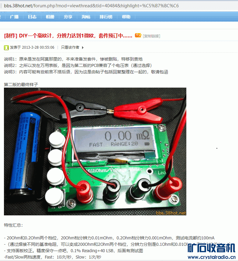

http://bbs.38hot.net/forum.php?m ... e%3D22&mobile=2
38℃上有人diy的成品,讲的很详细,楼主可以去看看

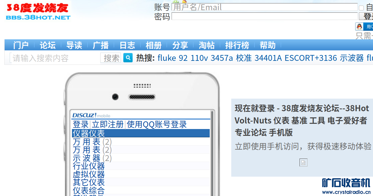

 楼主| 发表于 2023-3-5 19:36:11 | 显示全部楼层
SPKBL 发表于 2023-3-5 19:22
http://bbs.38hot.net/forum.php?mod=viewthread&tid=40484&extra=page%3D22&mobile=2
38℃上有人diy的成 ...
这论坛得注册才能访问吧

发表于 2023-3-5 19:41:30 来自手机 | 显示全部楼层
网友上边发的链接是直流微欧计,不能测交流内阻。但那个开源项目我当年也参与了,基于c8051f340,学到很多东西,现在那块板子还能工作。那个项目原创作者是个大牛,对adc采样的计算讲得深入浅出。
 楼主| 发表于 2023-3-5 20:00:16 | 显示全部楼层
zhengrob 发表于 2023-3-5 19:41
网友上边发的链接是直流微欧计,不能测交流内阻。但那个开源项目我当年也参与了,基于c8051f340,学到很多 ...
不是我不去看,点开根本看不到,我上网都是用电脑没用过手机,这论坛我也上过没账号好像不能看帖子了
发表于 2023-3-5 20:43:29 | 显示全部楼层
 楼主| 发表于 2023-3-5 21:05:50 | 显示全部楼层
zhengrob 发表于 2023-3-5 20:43
那就注册一个账号呗。
注册收不到邮件。。 不过这么出名的帖子肯定能搜到别的地方的,我需要的就是这种帮助,有现成东西可以去抄袭下,从头学基础太难了。

注册收不到邮件。。 不过这么出名的帖子肯定能搜到别的地方的,我需要的就是这种帮助,有现成东西可以去 ...
你可能要失望了,大牛在帖子里主要是讲了如何构思的这个设计,而源程序只发给购买套件的人了:
