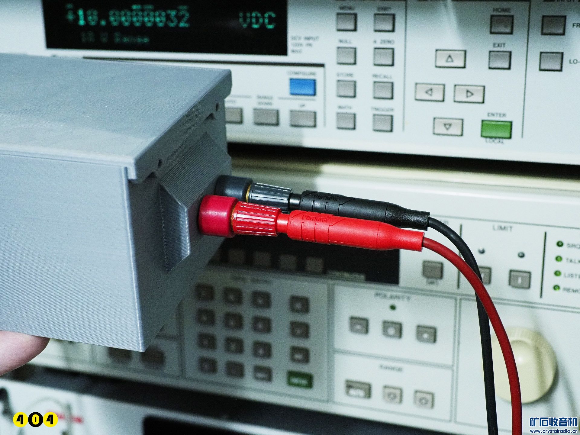

挖老师你快现身吧,俺抽空整了个 ADR1399 + OSOPA1001 的组合,还打了个盒子并加了 15mm 厚的珍珠棉保温,10V 输出大概有 -0.4ppm/°C 的温漂,正常吗?
现在还不确定是基准自身还是排阻的温漂,稍后俺会拆开来单独测一下7V 就知道了 ......
