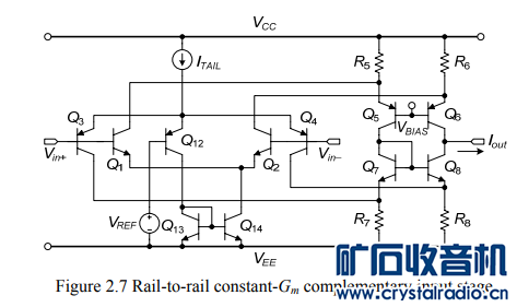

发表于 2022-11-26 19:54:40 | 显示全部楼层
一些高电压利用率的集电极输出的电路文章
图8中AB类电路的输入是差分的,PMOS输出级的AB类控制信号被反相一次,因此AB类控制非常类似于一个简单的共模反馈电路,它抵消了差分输入信号并控制M2的共模电压水平。通过PMOS电流镜(M1和M3)的信号路径确保AB类控制电路以差分方式驱动输出级。由于节点电压A和B固定在参考电压VREF上,漏极电流ID2和ID3得到很好的控制,因此输出级的静态电流也被准确地设定,因为全局反馈要求ID1等于ID2。
图9的AB类操作与之前的情况类似,只是这次的输入信号是以相位驱动输出级。因此,AB类电路必须能够拒绝由电流测量晶体管M3和M6产生的共模输入信号,通常为输出级产生一个差分控制信号。晶体管。
在图9的AB类控制回路中,可以通过叠加原理分析该回路来验证低共模增益。在静态工作点,M5和M6的栅极电压相等,因此M5工作在线性区域,因此两个晶体管近似于长度为L5+L6的单一晶体管工作[36]。假设M6的栅极连接到一个小信号地,我们可以通过检查将电压增益公式写为
Vc/vgs2 ≈ gm3/2gm7
其中假定L4=L5=L6。
从M1门到求和节点的增益也可以通过检查写出来,只是在这种情况下,M5的功能是作为一个源去势电阻,值为
(公式略)
因此,借助于源消减的共源级有效的gm,电压增益可以写为
(公式略)
因此,只要NMOS和PMOS晶体管配比得当,共模输入信号就会被AB类准确地抵消掉。

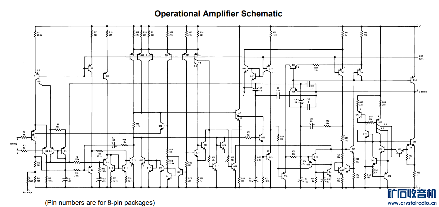

 楼主| 发表于 2022-11-26 19:55:05 来自手机 | 显示全部楼层
基本完成原理草图

这些电路,最难最难就是偏置电路的设计,
发表于 2022-11-26 20:04:35 | 显示全部楼层
这种互补集电极输出电路最早设计者是designed by Dennis Monticelli
网上搜关键字the Monticelli output stage可以找到电路,

另外LM10内部电路也可以参考一下,LM10能从 1.2V--40V  稳定工作,不用调静态电流,自适应电源的
The unit can operate from a total supply voltage as low as 1.1 V or as high as 40 V,drawing only 270 μA.
A complementary output stage swings within 15 mV of the supply terminals or will deliver ±20-mA output current with ±0.4-V saturation
