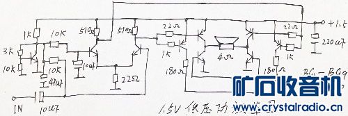

图中稳压部分有误,更正如下
发表于 2022-11-27 08:00:39 | 显示全部楼层
老无线电小白 发表于 2022-11-26 15:45
这个图大家看看行不行,还没想好怎样驱动
用锗管应该可以,硅管就别考虑了。
 楼主| 发表于 2022-11-27 08:40:44 来自手机 | 显示全部楼层
vkjmmy 发表于 2022-11-27 08:00
用锗管应该可以,硅管就别考虑了。
硅管在不低于1V时应该能用
发表于 2022-11-27 08:50:53 | 显示全部楼层
老无线电小白 发表于 2022-11-27 08:40
硅管在不低于1V时应该能用
功率级如果硅管,两个串联结电压基本就电源电压了,喇叭上的电压还有多少?电池能降到多少伏?其实1.5伏收音机,不仅功放级不好做,中高放级也不好弄,动态电压范围太小。
 楼主| 发表于 2022-11-27 10:02:53 来自手机 | 显示全部楼层
刚算的参数,大家帮看下有什么问题吧
 楼主| 发表于 2022-11-27 10:04:53 来自手机 | 显示全部楼层
vkjmmy 发表于 2022-11-27 08:50
功率级如果硅管,两个串联结电压基本就电源电压了,喇叭上的电压还有多少?电池能降到多少伏?其实1.5 ...
不是串联应用的
 楼主| 发表于 2022-11-27 10:21:03 来自手机 | 显示全部楼层
那位朋友会仿真的帮忙把我画的那个图给仿真一下吧

发表于 2022-11-27 14:36:58 | 显示全部楼层
应该先有鸡才能下蛋,不用仿真的,必须先做成单个的OTL,才能考虑BTL,首先你要保证中点电压的稳定,按图纸,中点电压是无法保证,不信你自己搭一个单个的OTL试一下就知道了。
输出级采用集电极输出方式,相当于两个电流源连接到一起,从电工学上讲,两个电流源是不能串联的,即使上下管子电流一致,输出电压也不是电源电压的一半,并且你还不能保证上下管电流一致,中点电压稳定的问题是最重要的问题,如果这个你无法解决,其他问题也就免谈了。
 楼主| 发表于 2022-11-27 16:13:29 来自手机 | 显示全部楼层
学着仿真了一下,能用,但差分输入的非信号输入端Ic小些,导致功放级输出的上、下半周不对称,正在想办法解决
经过分析,应该是差分对管左边那个驱动不足导致的,也有可能是仿真的不够真,还是搭电路吧
