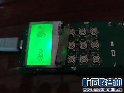

 楼主| 发表于 2022-12-18 14:52:55 来自手机 | 显示全部楼层
枫丹白露 发表于 2022-12-17 16:54
我这个也开不了机了,刷机应该是连接上电脑,显示USB连接才能刷机吧?
枫丹白露老师有新的发现吗?
我把C80换回100nF的电容了。很奇怪,当C80为220nF以上时,USB连接电脑时,电脑立即发出叮咚声,在设备管理器中出现“未知设备”,但burntoo(刷机软件l中却没有反应,当C80换回100nF时,插上USB电脑没有反应,短接闪存芯片29/30引脚重插USB,电脑发出叮咚声并在设备管理器中出现大容量存储器,此时刷机出现“初始化闪存失败”。
 楼主| 发表于 2022-12-18 16:38:53 来自手机 | 显示全部楼层
刚才不停地闪存29/30进行短接,同时拔插USB,突然又点亮了两次,不过这回没有上次效果好,只停留在通信模式,开不了机。估计还是闪存芯片挂了,打算换个闪存芯片再试试。
 楼主| 发表于 2023-1-2 16:20:40 | 显示全部楼层
由于自己的焊接技术不行,虽然怀疑是闪存坏了,但一只不敢动手更换,今天再次用burntool重刷固件,仍然出现“USB初始化失败“或”设置闪存参数失败“,但勾选“spiflash”的情况下则刷机程序能顺利跑完,当然,实际固件并没有刷进去。这个情况是不是可以说明主控芯片工作正常,如果主控正常我就马上换闪存。

 楼主| 发表于 2023-1-9 23:22:32 来自手机 | 显示全部楼层
杨白劳 发表于 2023-1-6 23:13
一个简简单单的收音机居然还扯上了刷机,固件,内存芯片,还有usb?多高科技,整整八个页面折腾,如果是折 ...
这个论坛大多是业余爱好者吧,不就是折腾着玩嘛,像您这样的专业人士,如果嫌浪费时间可以不进这个帖子。感觉您的发言怪怪的,受了什么刺激?
 楼主| 发表于 2023-3-25 23:18:51 来自手机 | 显示全部楼层
向大家汇报一下,故障原因终于找到并修复,问题出在闪存芯片上,收音机原配的海力士闪存,先后换过两次同型号的闪存,都无法刷固件,后换了MAU也不行,咨询德劲的售后工程师,说德劲后来的电路板都用了三星闪存,于是网购了一片兼容的三星4G闪存换上,终于可以刷固件了,功能一切正常。
