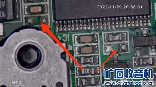

 楼主| 发表于 2022-11-29 21:23:38 来自手机 | 显示全部楼层
枫丹白露,麻烦你看一下这两个位置的焊盘是不是也空着?

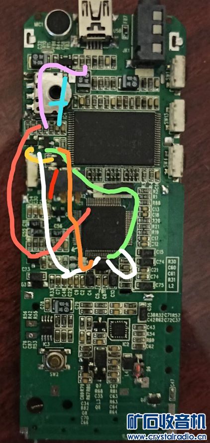

枫丹白露兄在吗?按你的提醒,我昨天晚上把疑似电源管理和复位电路区域的元件进行了一个连接查找,并在主板照片上作了标记,在手机上画的,很粗糙,空了在电脑上完善一下,不过已经初步看出flash芯片的电源应该是MCU提供的,现在flash的电源电压不对而且不稳定,是不是说明MCU损坏了?
橙色线上端就是flash芯片的电源端。
发表于 2022-12-1 10:46:14 | 显示全部楼层
yangjiang1 发表于 2022-12-1 10:43
枫丹白露兄在吗?按你的提醒,我昨天晚上把疑似电源管理和复位电路区域的元件进行了一个连接查找,并在主板 ...
我没有图纸,也不清楚,等过两天那个机器到了,到时我看看再说

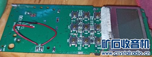

 楼主| 发表于 2022-12-2 12:24:13 | 显示全部楼层
这个时钟晶振X2没有找到外围的补偿电容,而且右边那只脚查不到连哪里去了,电路板背面是屏蔽罩下面是多个按钮开关,不会在那里安装补偿电容吧?或者时钟晶振不需要补偿电容?
 楼主| 发表于 2022-12-2 21:39:50 来自手机 | 显示全部楼层
果然背面屏蔽罩下面还有这么多元件
