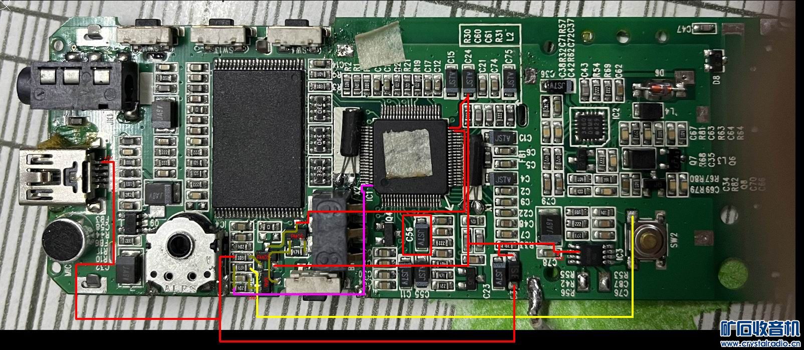

枫丹白露 发表于 2022-12-15 16:19
今天先查到这些关于复位电路的关系,两个PMOS的漏极输出的电压不稳定,会变,不知道什么原因
NPN三极管 ...
你的图比我画得好多了。我的板子也有同样的现象,而且按下开机键以后漏极电压会变化到一个比较稳定的值。感觉这部分电路不像是复位电路,倒像是电池和USB供电的选择电路(两只MOS管的源极分别与USB和电池座的正极连接),但具体的工作原理还没想明白。你有没有查到开机键的下端连到那里去了?另外,那天我的板子意外正常开机的时候测量一下复位按钮的电压是零,很奇怪。
我瞎猜漏极电压波动的原因,可能是MCU没有有效复位的情况下,在反复执行一些命令。

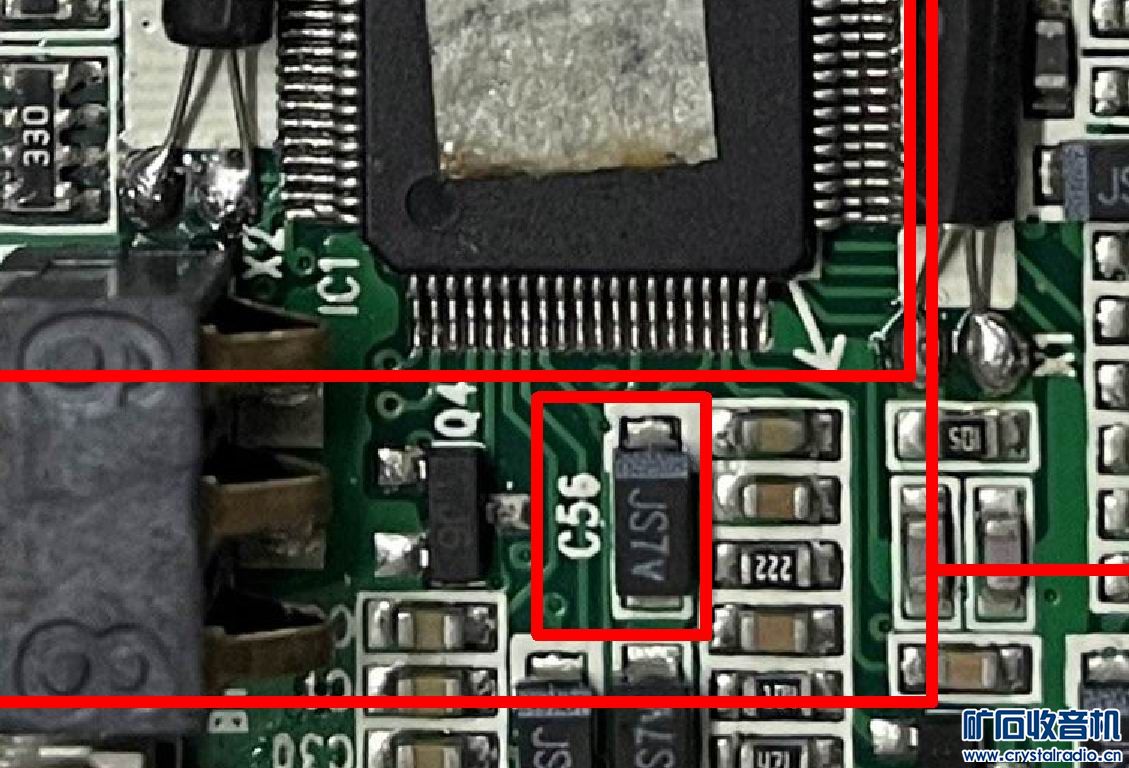

发表于 2022-12-15 17:27:58 | 显示全部楼层
你看一下C56待机和开机电压多少的,我的插USB时,在路电阻70多欧姆,电池外接电源测试,待机电阻很高,按开机键时在路电阻也是70多欧姆,好像主芯片不行了

 楼主| 发表于 2022-12-15 21:11:21 来自手机 | 显示全部楼层
枫丹白露 发表于 2022-12-15 17:27
你看一下C56待机和开机电压多少的,我的插USB时,在路电阻70多欧姆,电池外接电源测试,待机电阻很高,按开 ...
我插USB时C56的两端压差和对地电压均为零,按开机键不变。

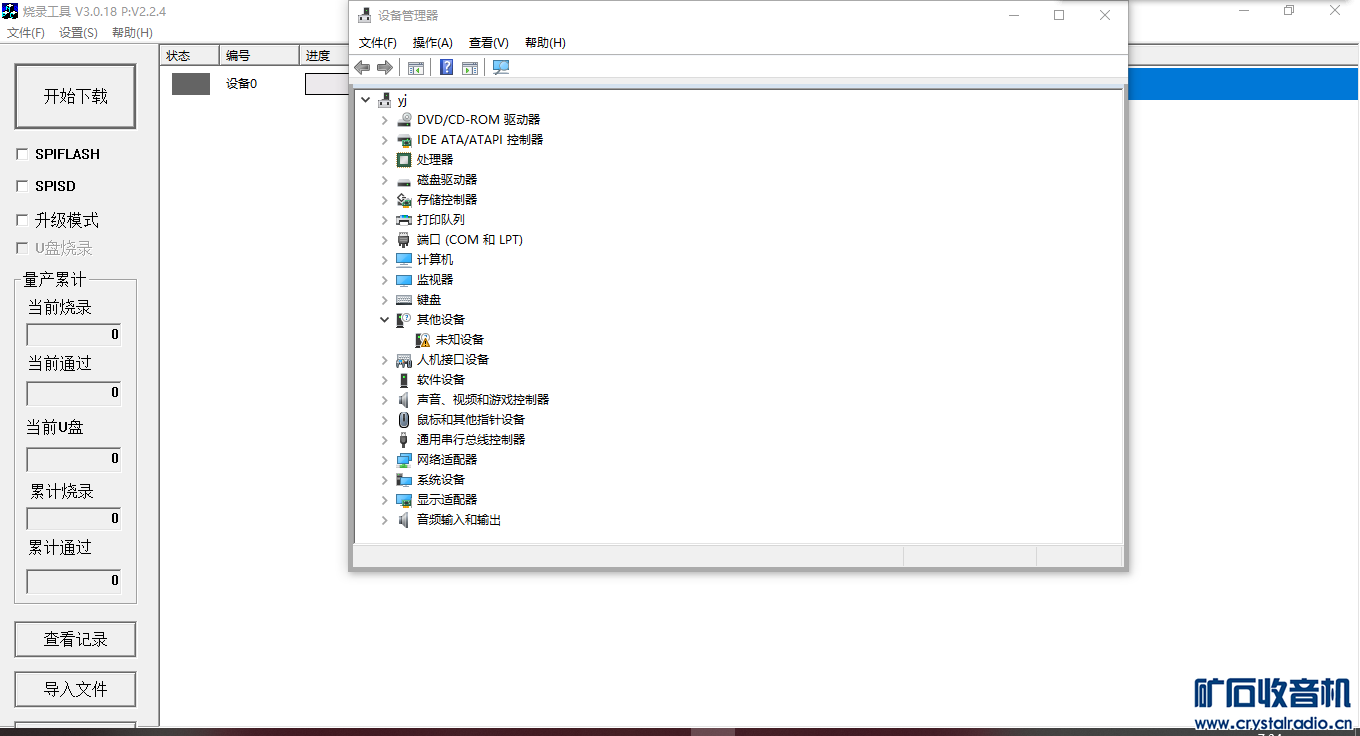

 楼主| 发表于 2022-12-15 22:37:42 来自手机 | 显示全部楼层
试着更换按钮旁边的电容C80,当容量为0.47、4.7微法时电脑发现未知设备,无法开机和刷机,当容量为0.1微法时接入电脑没反应。

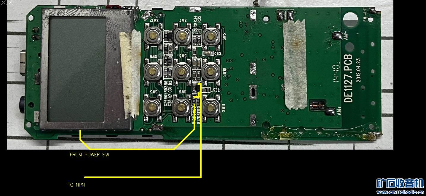

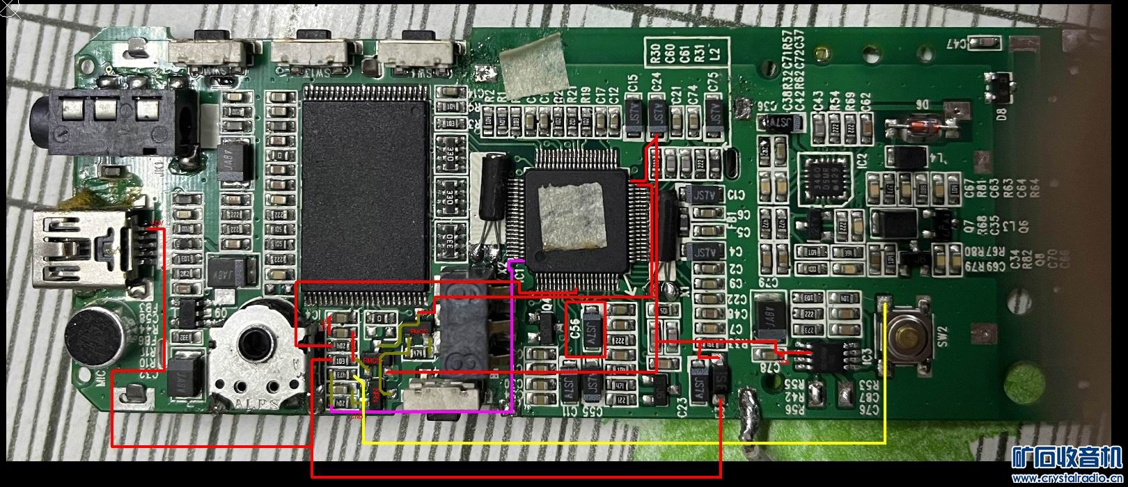

发表于 2022-12-16 01:20:08 | 显示全部楼层
复位功能已经找好了,按下开机键后,按键电压通过电阻分压后,形成3V到NPN三极管附近电阻电容,再通过电阻控制NPN三极管,将USB的VBUS或者VBAT送入芯片,然后主芯片会输出一个控制电压接管按键电压,使得两个MOS维持导通。当按下复位键后,NPN三极管失电,芯片无供电,转入待机状态。
好的机器,试了一下,单插USB时,按开机键是没用的,只会进入USB模式,只有插电池时,按开机键才有作用。

复位功能已经找好了,按下开机键后,按键电压通过电阻分压后,形成3V到NPN三极管附近电阻电容,再通过电阻 ...
枫丹白露老师费心了,文字和图片已收藏,认真学习。
这么说来上次单插USB偶然点亮,能开机并进入收音模式,并不是正常状态,不过至少说明几块芯片没有问题。
会不会有这样一种可能,充电管理芯片对滤波电容进行充电到一定程度后,相关电路会认为已经插上电池了?
我还是没有找到开机键与复位电路的连接路径,分压电阻在背面吗?
我的板子现在连接电脑后的状态如图。

反复看了一下枫丹白露老师绘制的连线图,感觉这一片电路实际上是机器的供电系统,reset按钮只是对供电系统的复位,而不是对单片机的复位,是不是这样的呢?
另外,枫丹白露老师,能把开机键的连线标注一下吗?
发表于 2022-12-16 14:20:00 | 显示全部楼层
USB的MOS控制室通过旁边的一个200K电阻连接到主芯片,
发表于 2022-12-16 15:25:19 | 显示全部楼层
USB供电管理
