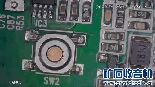

这几天陆续换了晶振、电源管理芯片,故障依旧。今天受“请教贴:乐信RP2100不通电的奇怪故障”启发,怀疑是复位电路有问题,测了一下复位键两端的电压,发现电压为零,虽然de1127的电路可能跟乐信RP2100不同,但按钮开关两侧的电压无论如何不应该是零吧?

发表于 2022-11-25 15:04:31 | 显示全部楼层
两面板你想弄,细心点单看一个复位电路应该很容易,才三五个零件,用数字表通断慢慢测试结合电路走线,并不是很难。一般32K是时间显示用的,应该不会跳动的,
 楼主| 发表于 2022-11-25 17:37:29 | 显示全部楼层
枫丹白露 发表于 2022-11-25 15:04
两面板你想弄,细心点单看一个复位电路应该很容易,才三五个零件,用数字表通断慢慢测试结合电路走线,并不 ...
在未接电源的情况下我测过复位按钮的通断情况,开关没有短路,那么加电以后复位开关上端对地电压为零,是不是可以怀疑Vdd没有加过来?下班回去用导线直接把电源引到复位开关上端不知道会有什么结果。从电路板看这个复位电路跟2100不一样。
 楼主| 发表于 2022-11-25 22:10:40 来自手机 | 显示全部楼层
回家仔细看了一下,看来是个多层板,不好整了
发表于 2022-11-26 02:45:40 | 显示全部楼层
又没有BGA,一般不会做成四层板,没有多大意义,价格上也没有优势,你是不是看错了

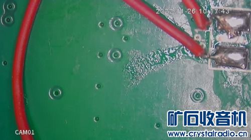

 楼主| 发表于 2022-11-26 10:21:42 来自手机 | 显示全部楼层
注意这个复位按钮,正面和背面都没有走线,应该是走的中间层。
发表于 2022-11-26 12:44:37 | 显示全部楼层
如果是多层板,跑线路应该也不难,用蜂鸣档瞎点也能知道复位按键连接到哪里。常见复位多数是一个电阻+一个电容,并且应该是挨着芯片布局,像乐信那种复位电路比较少,还有一些单片机是用复位芯片的,你把各个芯片型号放到立创商城找一遍,大体上也能知道芯片作用

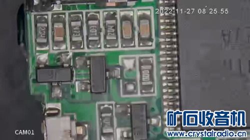

 楼主| 发表于 2022-11-27 08:38:40 来自手机 | 显示全部楼层
枫丹白露 发表于 2022-11-26 12:44
如果是多层板,跑线路应该也不难,用蜂鸣档瞎点也能知道复位按键连接到哪里。常见复位多数是一个电阻+一个 ...
我用万用表蜂鸣档逐个查找元件与复位按钮的连通性,终于找到这颗J6的基极与按钮相连,但感觉不太对劲,三极管太靠近flash芯片而不是MCU,难道flash和MCU共用复位电路?
