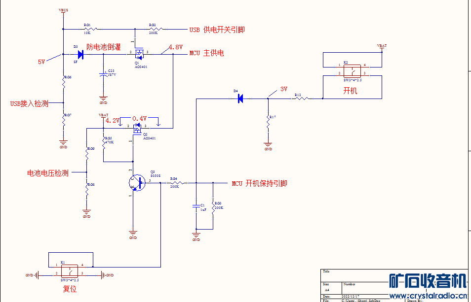

请问哪位老师有这块芯片的资料?AK1065Q08007,用在德劲1127收音机上的。

有一个问题我还没有搞清楚,电池电压是通过什么路径送到主控芯片的?
只是个大概,估计只能返厂了,电池装上去时,是没有电的,当按下开机键后MCU得到供电,并且输出一个保持电压使得NPN三极管维持导通,接着完成系统初始化。上面那个PMOS功能不是很清楚,一般USB上电后,充电芯片就会输出一个电压到电池端口,电池端口是有4.2V电压的。插USB时应该还有一路电源送到MCU,因为3.3V和1.2V不需要按按键就有的

D3后面还有一路直接送到40脚去了,不知是用来干什么的?还有,我测出来PMOS漏极电压只有4.1伏左右,是不是MOS管有问题?

D3后面还有一路直接送到40脚去了,不 ...
电池电压一般只有4.2V,经过PMOS后,电压4.1V正常的,RG2(200K)接到主芯片,和RG1(10K)分压后,貌似PMOS的栅源电压不足以使PMOS导通,不太清楚干什么的,除非后面有电荷泵产生负压
D3后面是直接接到主芯片的,应该就是我说的USB供电有一路直接到MCU,这样插USB后不按开机键,主芯片会直接进入USB模式

你那个偶尔能开机,应该先找一下主芯片的复位电路,看是否复位不正常导致的,那个复位开关不是真正的复位。

这么说来MCU第39/40脚都可以加电?我单接USB时PMOS的漏极只有4.1伏,好像MCU的USB供电开关脚没有打开。

我就是没有找到主控芯片的复位电路,按键让的C30我不知道是不是。

两个PMOS串联时,因为有体二极管存在,所以是无法隔断的,因此USB输入需要一个隔断二极管,当接电池时,按下开机按键,Q2导通,输出电压会通过Q1的体二极管送到MCU的供电脚,此时如果开机保持电路正常,则MCU两个引脚39/40都会有供电。
