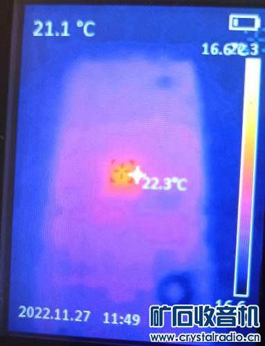

实在没有办法,插上充电器,用热像仪拍了一下,MCU比周围高了3度左右,估计是MCU坏了。不折腾了。

22多度应该正常吧,如果放置时间久了,单片机坏掉,可能性很小的,有示波器查看一下,如果有32K起振了,一般是好的。如果决定放弃了,把机器给我,不要浪费了,我看如果真的坏了CPU,到时我拆了抄个原理图,也算物尽其用,给矿坛留点资源
