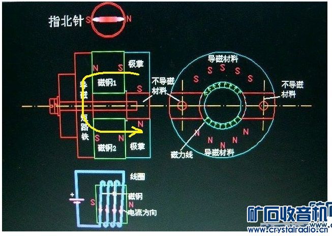

一直没搞清楚这个5类磁结构磁路,所以最后这个的磁极靴最后就是在那个下面的铝环两边吗?这个铝环这么薄,那 ...

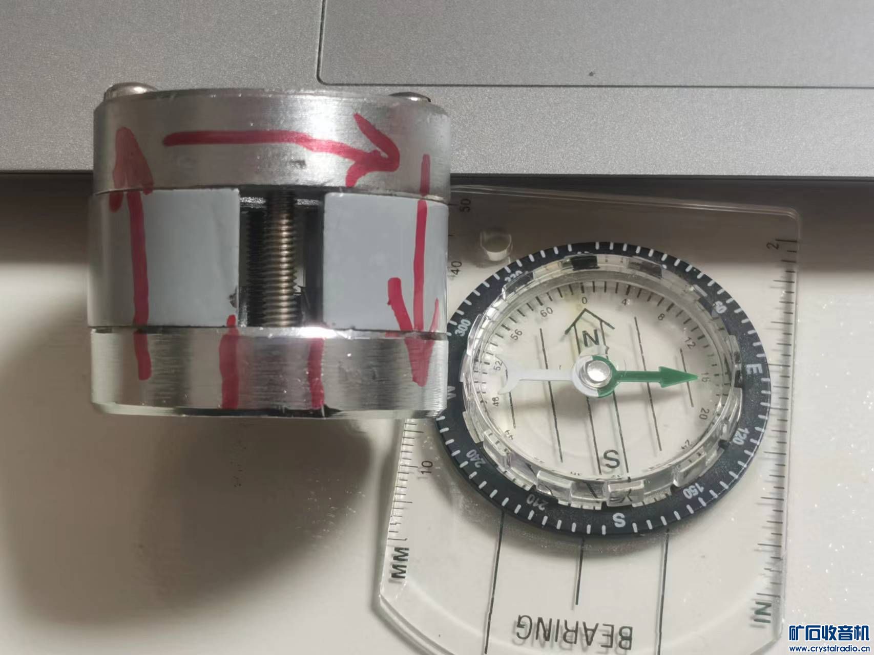

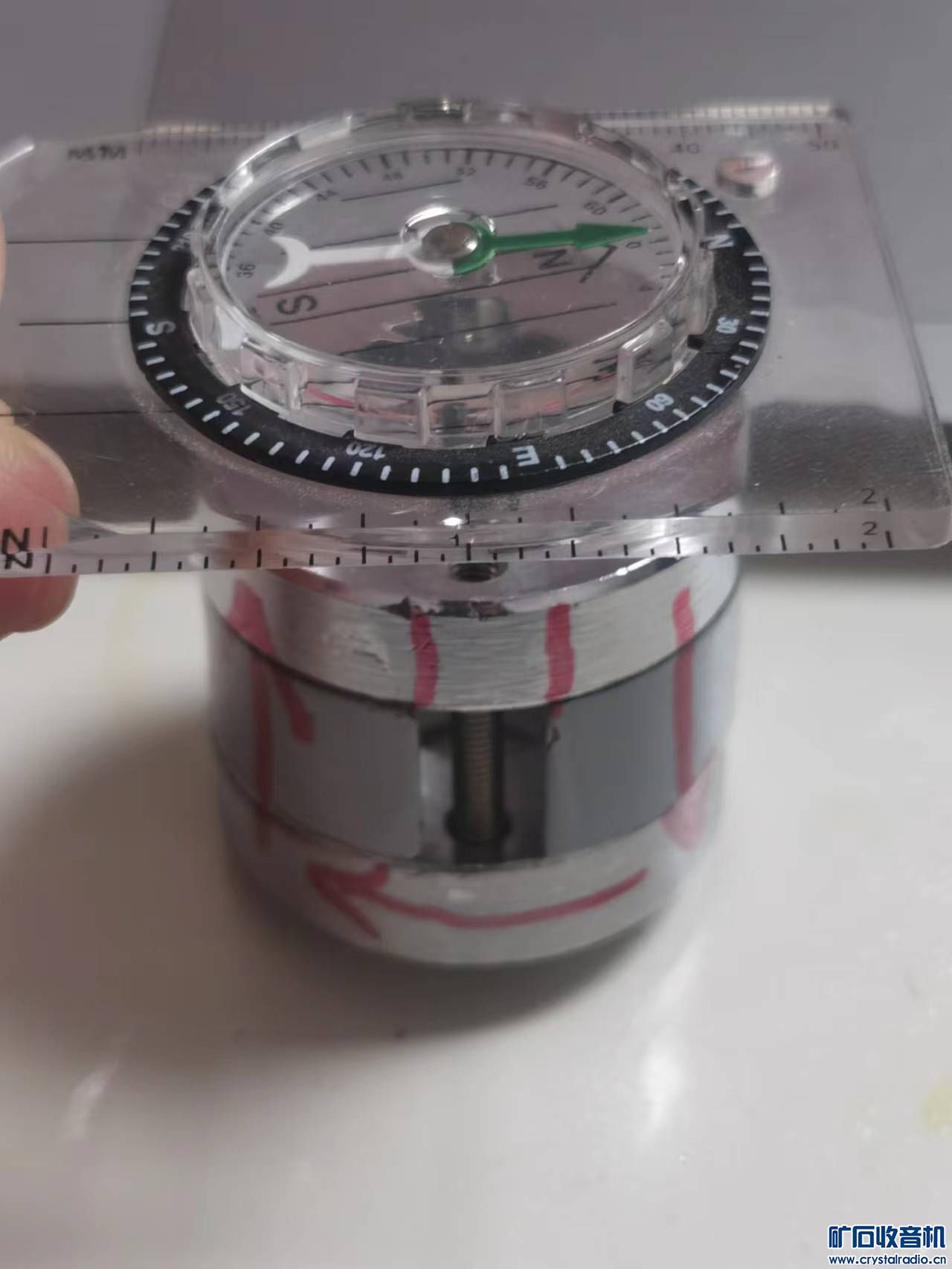

 楼主| 发表于 2024-1-16 19:13:34 | 显示全部楼层
用指南针大概标定一下:

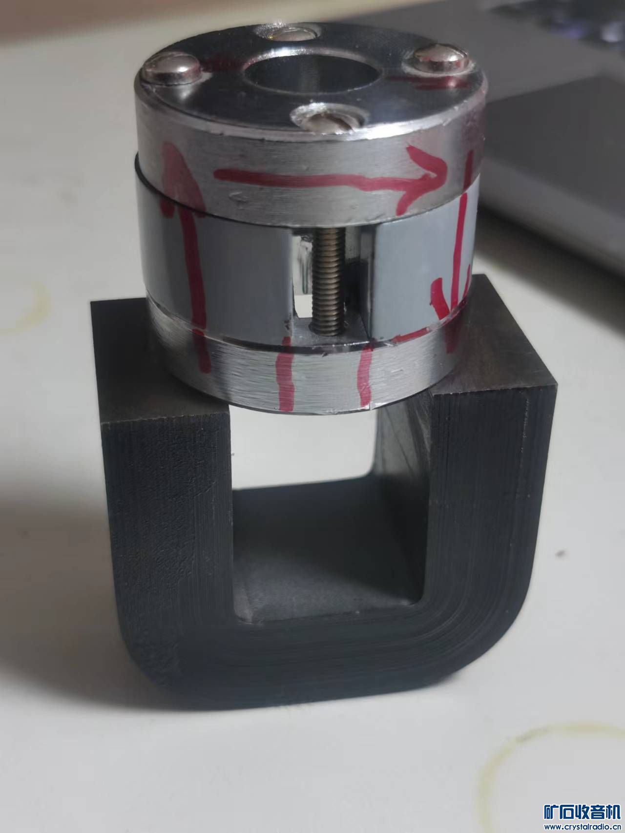

 楼主| 发表于 2024-1-16 19:15:41 | 显示全部楼层
所以,充磁时是这个姿势(与充磁机异极相对、磁力线方向一致):
发表于 2024-1-16 20:40:20 | 显示全部楼层
老郑小烧 发表于 2024-1-16 19:04
是的,有铝块儿的那边,软铁没有闭合是开口的,相当于极头了,借用下坛子前辈的图。
真是这薄薄一块就是极头哦?还没拆过,那个动圈应该不会就这么厚吧,那个不导磁什么材料,是铝?上面那个铝环不是一体的吗,难道还是铁铝混合的?

 楼主| 发表于 2024-1-16 20:57:48 | 显示全部楼层
qd0426 发表于 2024-1-16 20:40
真是这薄薄一块就是极头哦?还没拆过,那个动圈应该不会就这么厚吧,那个不导磁什么材料,是铝?上面那个 ...
动圈为啥非要与极掌的厚度一样高 ?你没看过实物吗?
开口那头儿,2个“铝”块儿是被2个马蹄形的软铁夹着的,它们之间不知道如何接合的,没拆过。
