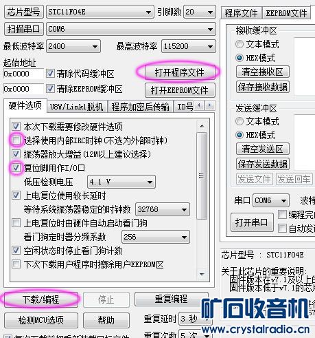

发表于 2022-9-3 20:32:47 | 显示全部楼层
放弃外部硬件复位功能
正确连接好外部晶振电路
降低最高波特率,比如修改为57600
电源正极暂不连接
其它TxD、RxD、GND连接好
加载预写文件
去掉"内部IRC时钟"选项
钩选"复位用作I/O"
单击"下载/编程"
接通电源正极
 楼主| 发表于 2022-9-3 20:49:33 | 显示全部楼层
mov99 发表于 2022-9-3 20:32
放弃外部硬件复位功能
正确连接好外部晶振电路
降低最高波特率,比如修改为57600
谢谢帮助,我一般先识别Mcu,然后在测试其他,可是无法识别,我试着调换RX,TX线,接复位脚,断电,换串口模块,都不起作用。
晶振脚用示波器观测,没工作,测电压,两脚各2.5V(具体忘了,两脚有差别)左右。都不行,我就不信它是一次性的。也试过取了晶振,直接供电,都无法再次工作!!!!!
