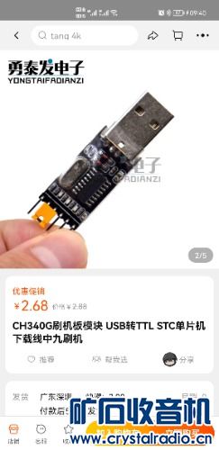

发表于 2022-8-27 09:54:11 来自手机 | 显示全部楼层
laghi 发表于 2022-8-26 18:19
这个我抽空试试,意思是取消了能用后再启用吗?
推荐的网站一堆文字,就想换个编程器试试呢,一看没几片 ...
这个芯片内部自带RC振荡时钟,可以不用外部晶振。
推荐的网站虽然是一堆文字,但都是常见问题汇总,说不定能给你启发。另,认真阅读STc芯片的说明文档也很重要(虽然说STC的文档编得一塌糊涂),里面有很多注意事项及避坑指南。
我一般都是用CH340做下载线,几块钱的事,没必要买编程器。平时也要多关注STC的下载软件,能用最新的就用最新的,里面也有很多避坑设置,不要老想着傻瓜式盲操,它还没那么智能。
发表于 2022-8-27 10:07:20 来自手机 | 显示全部楼层
不是做广告哈,随便打一个CH340搜到的,出了任何问题,本人概不负责。

好,谢谢今晚就用红包,最好几分钱包邮拿下,还是马云的红包踏实,套路少
