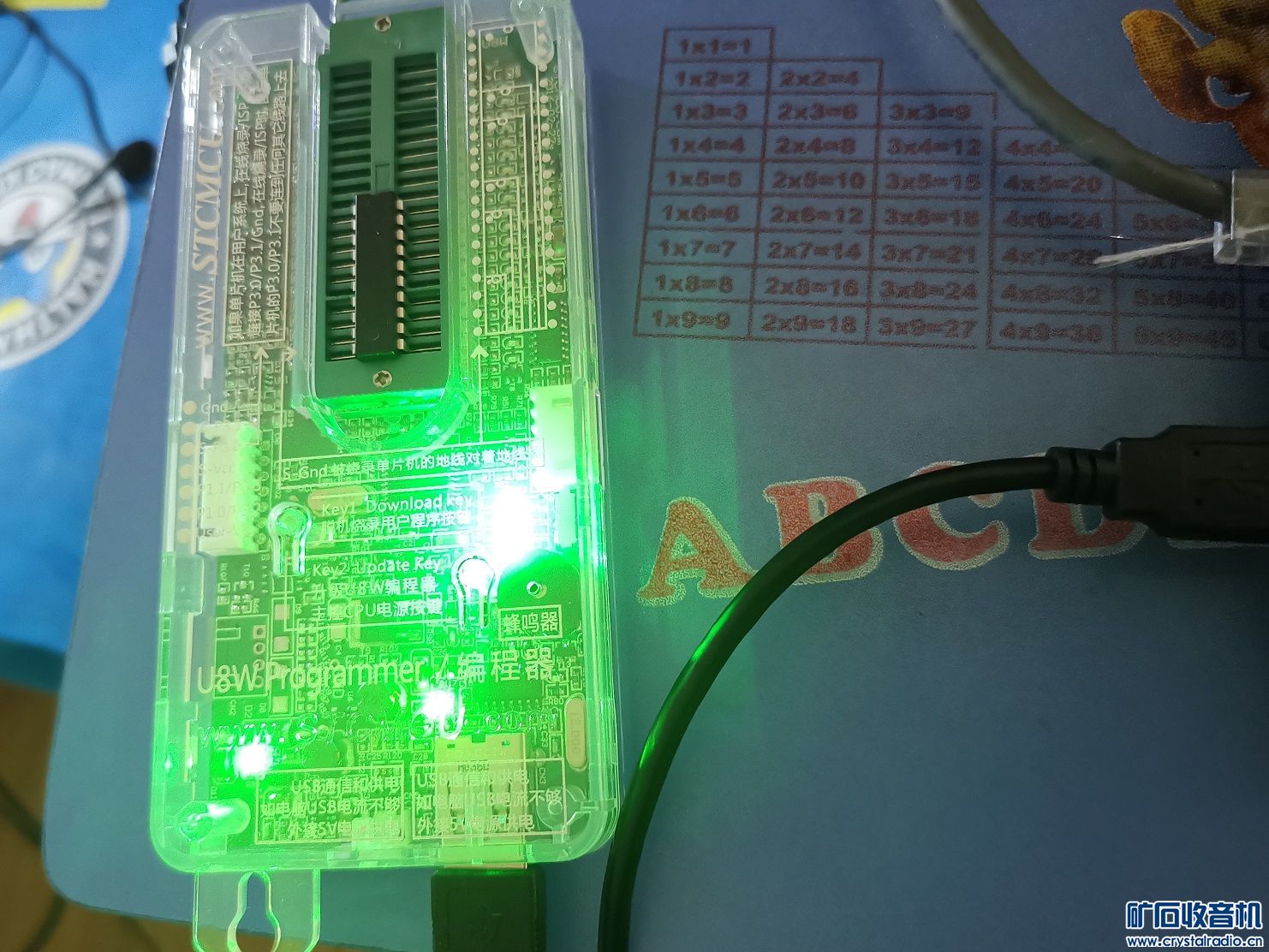

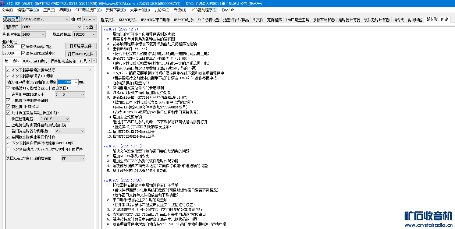

不能说话,一说多了帖子就消失了,问题还在论证,先看图
补充内容 (2022-12-5 20:57):
上面是Win7下运行的,下面那个Win10下的,下面可以自动识别选择,上面偶尔选择..
补充内容 (2022-12-6 07:59):
最后一图,固件版本变为:6.5K了,之前是6.1

不是上面问题,是我电脑问题,换个电脑就对了,看看上面图片,一个成功,一个失败,一个在Win7下(失败),一个在Win10下(成功),两个窗口截图在上面,唯一不同的是扫描端口号.......Win7下多次插拔就不自动识别并选择了,一直依赖与他的自动选择,你插PL2302他就自动选定那个......现在怎么搞的记录下不自动了,不过新工具一插也不行,再换回去自动了,现在还没发现新问题。就是我的笔记本Win10编译程序提升错误,Win7则没有.....

  再来对比前后:之前ISP下载程序是6.90版(文件2M多),来新工具后,打开下载程序提示升级(选择是,升级),变成6.91版(4M多),也没搞清楚翻倍后的烧录程序增加了哪些信息,而且,此时用U8W工具成功检测到了,怀疑PL2303是没问题的,接上后,居然能烧录程序了。。。。。。

下载软件版本升级,都会有修订历史,不能下载的原因应该与版本无关。
串口那里可以不用扫描,直接手动选也可以。
我找到了之前版本的一个pl2303下载注意事项,不知道是不是有关?
