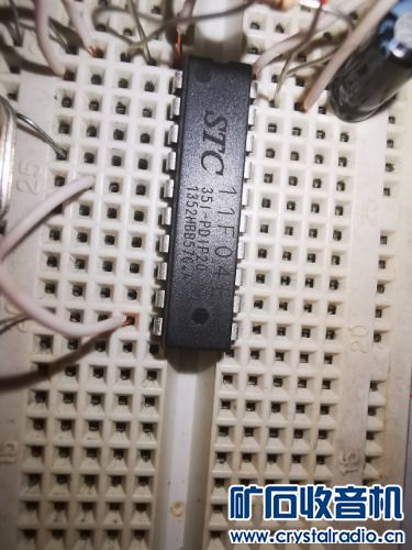

发表于 2022-8-17 22:04:47 来自手机 | 显示全部楼层 |阅读模式
看标题,用万能板连接PL2303,通电接数码管,好像有跑马灯的程序,然后检测MCU提示成功,版本6.1。写一个简单程序进去P1=0;数码显示8,一切正常,再改其他数字,无法写入,也无前面程序,反复检查连接没问题,测晶振电压2.5v和2.4v,但没有起振。问南通公司老妖,说找淘宝

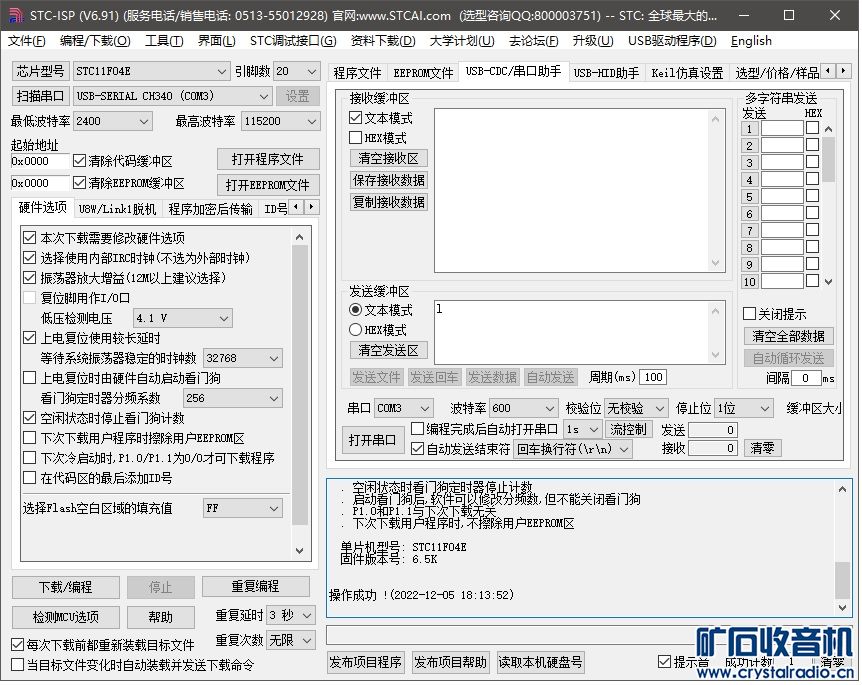

不能说话,一说多了帖子就消失了,问题还在论证,先看图
补充内容 (2022-12-5 20:57):
上面是Win7下运行的,下面那个Win10下的,下面可以自动识别选择,上面偶尔选择..
补充内容 (2022-12-6 07:59):
最后一图,固件版本变为:6.5K了,之前是6.1
 楼主| 发表于 2022-12-6 07:50:47 | 显示全部楼层
8051启蒙者 发表于 2022-12-5 10:52
安排了新工具了?有了进展麻烦放这帖子吧,我倒要看看到底是啥原因。
  认真思考后:问题并不是上面电脑不同导致端口不扫描形成,因为当时反复测试,那几个选项我都变换调试了,回想一下,当时也手动变换端口了,强有力的证据就是我喜欢看数据流指示灯,下载程序或检测芯片他都会闪烁,而且调低过码率,闪起来更亮,一下一下的更慢,所以不是端口不自动识别问题!!!!
  再来对比前后:之前ISP下载程序是6.90版(文件2M多),来新工具后,打开下载程序提示升级(选择是,升级),变成6.91版(4M多),也没搞清楚翻倍后的烧录程序增加了哪些信息,而且,此时用U8W工具成功检测到了,怀疑PL2303是没问题的,接上后,居然能烧录程序了。。。。。。
 楼主| 发表于 2022-8-17 22:06:36 来自手机 | 显示全部楼层
如图永久的睡了

 楼主| 发表于 2022-8-18 06:36:34 | 显示全部楼层
wumaoxu 发表于 2022-8-17 23:21
芯片彻底断电试试,注意手册中通讯线的接法。
关键是第一次写入程序,断电重启后一切正常,第二次写程序就无法写入,只通电,片子也不工作了,罢工了,测晶振不起振
