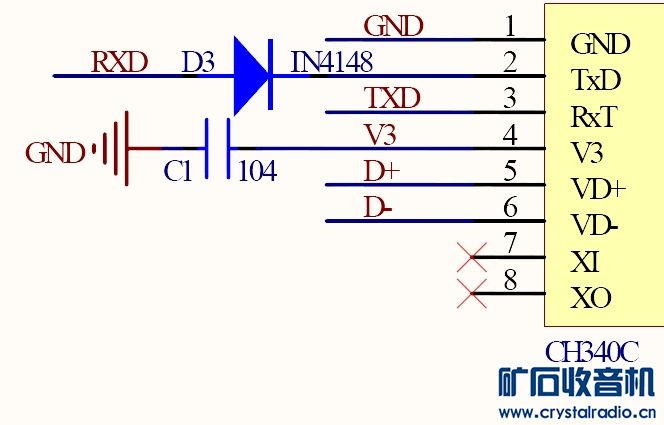

STC11F04E只能写一次程序,之后再无法识别MCU,也无法写程序

发表于 2022-8-20 19:49:07 | 显示全部楼层
laghi 发表于 2022-8-20 19:01
不工作后也试加复位了,手动也试了,不行
USB-TTL测试工具.rar (105.75 KB, 下载次数: 58)
截图中好像没有复位电路,在面包板在上下载代码?应该是通过下载器,首先排除下载器的问题;短路下载器的TxD/RxD,启动测试软件,确认没问题后,下载器连接到单片机,但电源不连接,或者说只连接TxD、RxD、GND,下载器上电,此时测单片机端是否有电压,如果有,说明下载器通过TxD引脚(对应单片机的RxD)向单片机供电,这样,单片机是不会很好复位的,解决的办法:在下载器TxD引脚加防倒灌二极管,如果以上方法都试了还是无效,也许单片机真是挂了
 楼主| 发表于 2022-8-20 19:54:22 | 显示全部楼层
mov99 发表于 2022-8-20 19:49
截图中好像没有复位电路,在面包板在上下载代码?应该是通过下载器,首先排除下载器的问题;短路 ...
二极管也试了,用的1N60肖特基二极管,不行
发表于 2022-8-22 14:09:51 | 显示全部楼层
我最近使用STC8G1K08A时也出现同样的问题,经过查找网上信息,发现单片机P3.0和P3.1内部没有上拉电阻,需要提前设置端口工作模式,第一次下载程序后,端口工作模式不对,有可能是无法二次下载的原因,可以对这连个引脚外接4.7K或10K的上拉电阻试试,应该可以解决问题,我今天回去也要试试。
 楼主| 发表于 2022-8-23 00:08:30 | 显示全部楼层
xwd2010 发表于 2022-8-22 14:09
我最近使用STC8G1K08A时也出现同样的问题,经过查找网上信息,发现单片机P3.0和P3.1内部没有上拉电阻,需要 ...
谢谢,明天试试。关键是第二次没写入程序,但原来的程序也不工作了,晶振不起振
